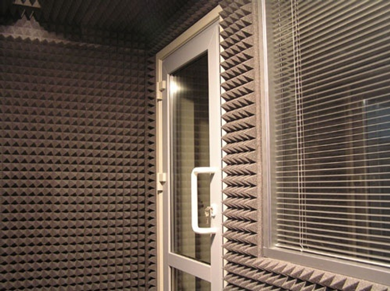

Расходятся стыки обоев наклеенные на звукоизоляцию, переклеили 2 раза не помогло. Посоветуйте как быть
Отделочник54
Обои какие? Звукоизоляция скорее всего не при чем. Скорее всего косяк в наклеивании.
Forrester
звукоизоляция то какая? Полифом, не?
обои какие? бумажные?
звукоизоляция кажется полифом, та которая сразу под обои
обои под покраску
уже наклеили подложку под обои...но и она расходится
обои под покраску
LNN дайте фото вашей подложки.
подложка полифом которая предназначена под обои, должна быть покрыта бумагой с двух сторон. Тогда можно клеить на обычный обойный клей.
Если у вас полифом без бумаги, то нужно спецклей, помощнее...
В любом случае, если отклеивается - нужно брать более сильный клей. Других вариантов нет.
....или клей разводите жидко.. может, всё-таки , специалиста пригласить?
а подложку под обои конечно же наклеили не внахлест
и что применяли в качестве подложки под обои

с обеих сторон..и клей меняли уже
клеит специалист....и толку то
нет не в нахлест.......занимается этим ремонтник
в качестве подложки специальные обои однотонные
занимается этим ремонтник...в качестве подложки специальные обоиесли есть уже бумага, то какая -на, подложка -на,
, какие -на, специальные обои!!!и почему Вы спрашиваете об этом, - это он должен спрашивать, он за это деньги получает. Только стыки заклейте бумагой или скотчем - на упаковке об этом написано, читать надо!
"специальные однотонные обои" - ф топку! ремонтника - под трибунал!!!!!!!!!!!
выбора нет вот и спрашиваю...звукоизоляцию уже не отодрать тк установлен потолок
стыки изоляции скотчем заклеивали...расходятся стыки обоев, в магазине продавец тоже сказала что первый раз слышит чтобы на такую изоляцию обои не легли
