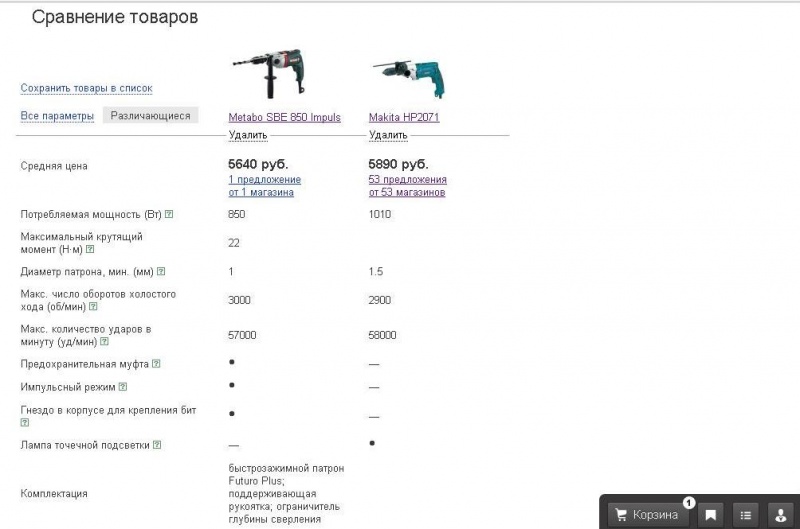

Сделал скрин разница по параметрам.
Использоваться будет дома (не часто!). Хочется купить в первую очередь надёжный и удобный аппарат, а во вторую очередь это будет подарок на д.р.
У Метабо есть импульсный режим. Старый шуруп выкрутить или новый докрутить, если в неудобном месте и полноценный упор сделать сложно, застрявшее сверло/бур с места сдернуть, металл засверлить без предварительного накернения проще, сверло меньше в сторону уводит.
ИМХО, для "Использоваться будет дома (не часто!)" Интерскола достаточно будет.

У меня такая с 2006 года — жива-здорова, отлично себя чувствует. Импульсный режим — маст хэв, очень выручает при закручивании/откручивании всякого большого и страшного.
