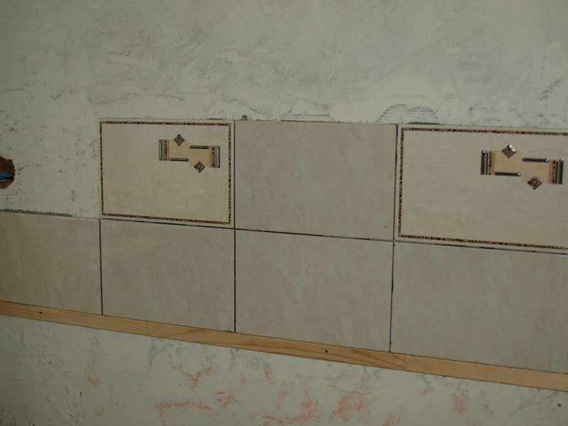

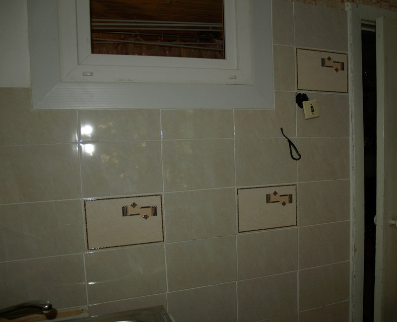

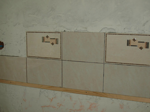

Если интересно кому-то, то можно посмотреть немножко как женщины первый раз в жизни лепят плитку. Стены не выравнивала. Подготовка стандартная - замазала большие дыры (например от проводки), маленько выровняла шпатлевкой, пропитала какой-то пропиткой. Особо стены не выравнивала, потому что это я не смогла бы, много материала бы ушло. Клей обычный плиточный компании "Геркулес". Шпатель с гребенкой. Клей наносился на плитку.
Лично меня результат вполне устраивает.
