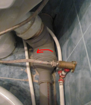

2 этаж 5 этажного дома, водой пользуюсь постоянно, поэтому не пересыхают.

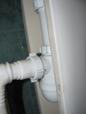

пока разводка только в санузле, кухня не подключена к воде и канализации. на раковине и ванне гидрозатворы, ну в общем все как обычно. лежак сфотаю.

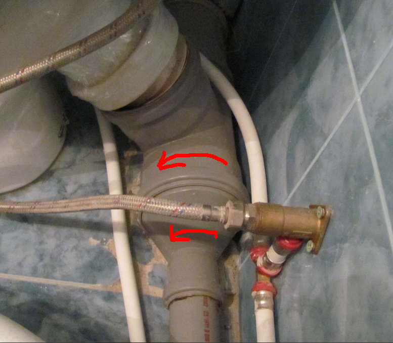

1. Переход 110 на 50 слишком низко. Могу предположить, что при смыве из унитаза вода смешивается в сифоне ванны, начинает фонить. Решение: Развернуть переход на 90град., обеспечить уклон 50-ой трубы. Гофру выбросить, подключить сифон жестко к тройнику 40-ой трубой.
2. Нет герметичности в соединениях унитаз-манжета и манжета-тройник. Решение: Выбросить манжету, унитаз подключить отводом 110х15гр с манжетой специальной 110х80.

запах чувствуется как раз за унитазом, я думаю из ванны бы он не перемещался туда, правильно?
я скотчем соединение замотал унитаз манжета. но запах так и приходит временами.
получается скорее всего соединение манжета - тройник фонит?

обеспечить уклон 50-ой трубы.вот это не совсем понял, как обеспечить уклон. эта труба идет после тройника ванны в стояк? она и так под наклоном.

У Вас монжета на излом идет вместе соединения с тройником, запах скорей всего появляется когда кто-нибудь сверху смывает . попросите верхних соседей посмывать унитаз а у себя рукой ловите "дунавения".
и еще, вместе где редукция 100*50 соединяется с трубой налет странный, там вам не забыли резинку поставить?.
Скотч не панацея. Манжета явно сползла у Вас с выпуска унитаза, в тройнике тоже не герметично, с перекосом манжета стоит. Ну и про переход не забывайте, если устранить сейчас проблему на тройнике-манжете-выпуске, останется старая беда с развернутым вниз переходом 110х50. И вонять может из сифона ванны. К тому же каралька в виде гофры создает ненужное сопротивление воде и очень хорошо собирает грязь.
Да, сейчас под наклоном, но когда редукцию развернете, наклон может исчезнуть.обеспечить уклон 50-ой трубы.вот это не совсем понял, как обеспечить уклон. эта труба идет после тройника ванны в стояк? она и так под наклоном.
А налет, да странноватый. Но скорее всего чем-то была труба ранее испачкана, затем вымыта, а в месте примыкания к раструбу просто не промыли, труднодоступное место.
скотч я намотал для эксперимента, чтоб узнать причину. но запах появляется, значит запах идет где то с другого места.
а как повернуть трубу 110 на 90 градусов?
Как я понял надо чтоб излома не было в переходе унитаз - труба. Но там на мало градусов поварачивать, не на 90.
Не будет. Сами собирали канализацию? Сделаете, как я советую проблем не будет (если правильно сделаете, конечно). Можете позвонить днем, проконсультирую в деталях.

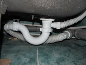

Какой этаж? Сколько этажей всего в доме? Фото сифона ванны можете выложить?

Дом 9 этажей, у нас 6-ой.. Про фото, сейас попробую, но муж говорит что скорее всего тянет этот запах не оттуда, а наверное таки из вентиляции.. Но просто невыносимо :(((
