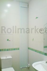

Задумал закрыть сантехническую нишу рольставней. Поиском нашёл в Москве полно предложений, а в Новосибирске, кому я ни звонил, о подобном применении рольставен никто не знает и предлагают минимальную ширину 60 см, что для меня много. Мне нужно сделать 28-30 см. проём, плюс сколько-то на направляющие. Примерно как на картинке в аттаче.
Подскажите, может кто-то знает фирму, которая сможет сделать узкие рольставни?

а по чём вам предложили рольставни на 60 см? Я хочу также применить, но у меня 70 см надо. Вот интересно.

Минимально 60см необходимы для установки пружинно-инерционного механизма для подъема полотна. Он устанавливается внутри вала, на который наматывается полотно. На картинке мы видим ленточный привод, для него нужно примерно 20см. Профиль используется самый легкий - например AR/37, чисто для декорации, никакой защиты. Требуйте в любой фирме, занимающейся роллетами ленточку и вперед.... Если что, пишите...

Делал такие только 40 см по ширине,заказывал в МДМ-комплект на Большой 256б, сейчас не знаю,существует ли эта фирма!!!! они ручные, без всякой дополнительной ручки, поднял-опустил рукой. Тампростой механизм, тента двигается понаправляющим и сворачивается в обойму, которая также крепится кбоковым стенкам,размеры точно не помню, но см. 40 от потолка примерно съест.
