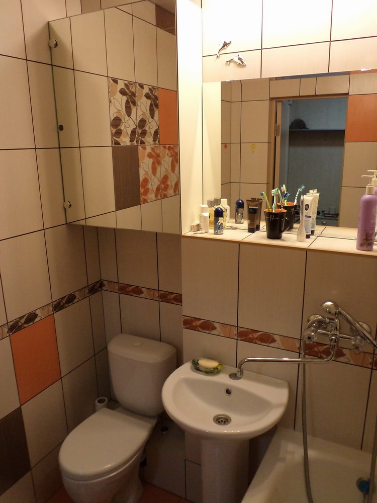

лучше запиленного угла ни чего не придумалиНе везде! Мой пример. Запиленный под 45 угол на полочке под туалетные принадлежности долго в изначальной красе не продержался. Переодическое бздынь-бум по нему каким-нибудь пузырьком сделало своё дело, моментально появились сколы. Спас наклеенный поверх пластиковый уголок.
Для справедливости отмечу, что другие (вертикальные) углы держались, т.к. такого воздействия на них не оказывалось.
П.С. По теме топика. Приемлю только ванну, т.к. люблю полежать, огурцы и грибы тоже есть где вымочить. Щас дети завелись, тут ванна тоже треба.

А можно фото уцелевшего угла вблизи? Просто проблемы со сколами появляются, когда угол сделан без шва, вплотную, в таком случае расшить угол нет возможности и он становится острым и ослаблен пустотой, соответственно и легко скалывается, правильно сделанный угол сложно сколоть простым бздынь-бум бутыльком, если конечно бутылек не стальной и бьют им не наотмашь), хоте ещё и качества глазури на плитке играет немаловажную роль.

Фото вблизи нет, из той квартиры год как переехал.
Про шов, кажись, было, как вы написали. Ну, по крайней мере он был заметно тоньше основных.
Бутыльки обыкновенные, те, что на полке стоят.
Кафель обыкновенный недорогой российский.
Отделочник54
Ну вот собственно, что и требовалось доказать. У нашенской плитки и так качество глазури оставляет желать лучшего, а тут мастера ей и шансов не оставили, угол свели вплотную. Расшивка не заполняет весь шов в глубину, а замазывает только верхнее примыкание, угол получается острым и пустым изнутри, в следствии чего легко подверженным скалыванию.
