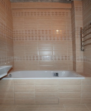

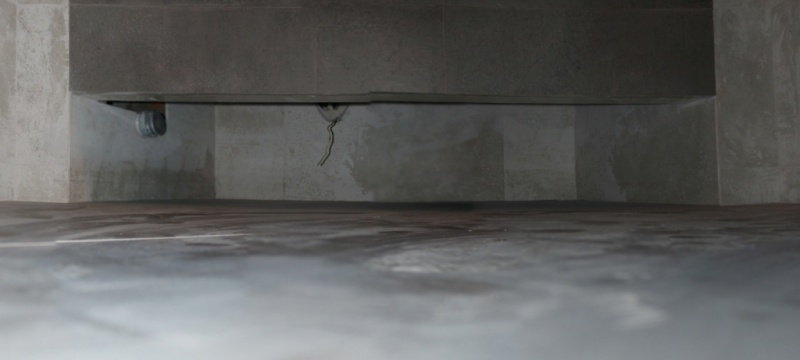

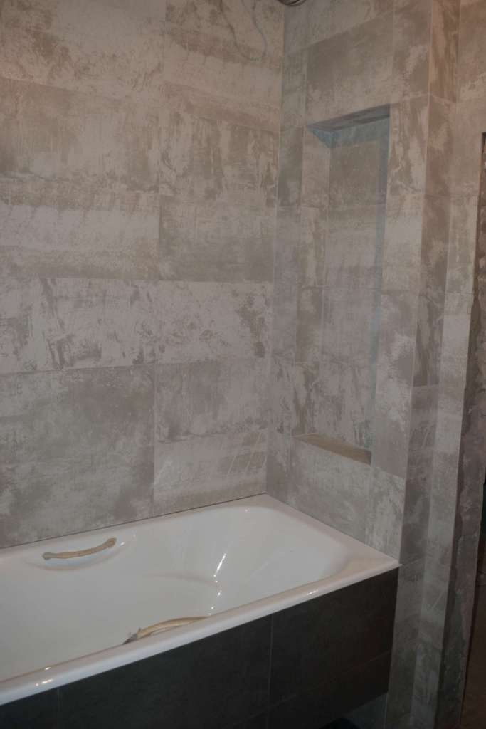

Экран одно из главных деталей санузла, предлагаю мастерам поделиться своими достижениями на этом поприще. Кто что делал, какие новые формы освоили.

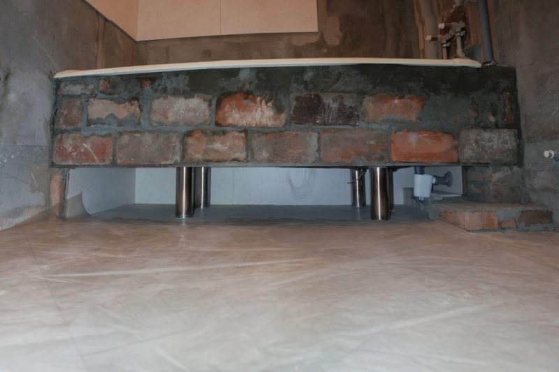

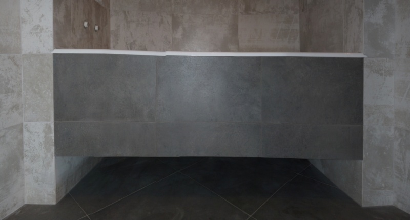

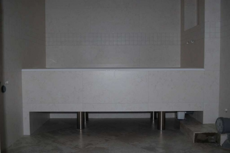

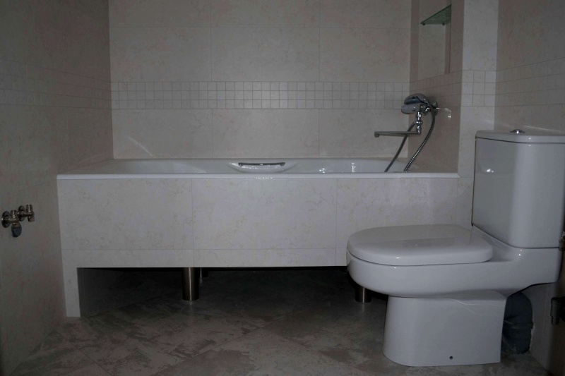

Мы вот недавно навесной сделали...
Интересный опыт. И чтобы красиво смотрелось вместо штатных ножек установили ванну на трубы из нержавейки.
Сам экран конечно из кирпича, другой материал даже не рассматриваем, оптимальное сочетание надёжности и долговечности).

Скажите пожалуйста, во сколько обошелся заказчику такой экран?

Через месяц -два- три все заставится под ванной и в итоге и не скроешь все банки,порошки.А так в пустой квартире смотрится красиво.
Не практично.

Не дороже денег). Конечно дороже пластикового экрана из магазина, но не дороже любого, другого экрана из тех что мы делали. Главное это желание заказчика и то что мы реализовали его задумку, а во сколько это ему обошлось уже вторично. Заказчика цена устроила.
Ремонтник54
Как раз практичность тут стояла на первом месте, санузел сравнительно небольшой и заказчик хотел максимально использовать пространство под ванной, под тазики и прочие принадлежности. Так как с одной стороны унитаз, а с другой будет раковина, то в боковые пазухи через люки не доберёшься, а ещё из-за того что унитаз близко к ванной, к ревизии сложно подбираться, по этому и центр решили оставить свободным, чтобы доступ к ревизии был с двух сторон.
В общем у каждого свои цели, а мы ищем лишь методы их реализации. Для кого-то практичным покажется такой вариант:

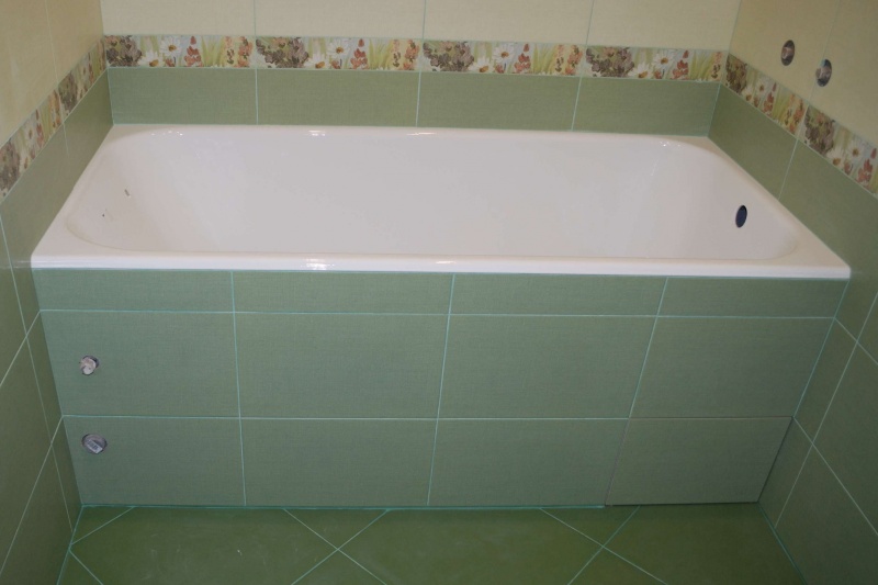

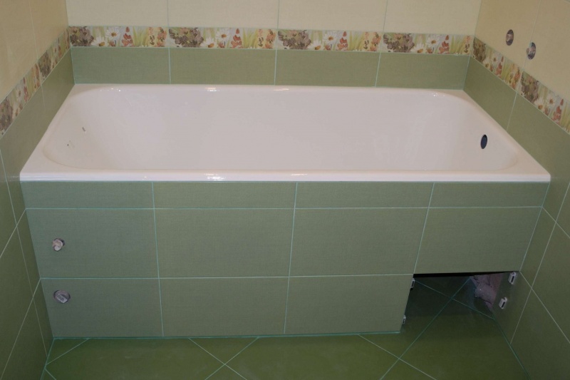

Хорошая работа. А для ревизии люк сделан? Функционал конечно минимальным остался, в нашем случае низ экрана = дно ванной и пространство можно использовать по максимуму. Хотя я так думаю, какую вам задачу поставили то вы и сделали, у каждого свои потребности.
Ремонтник54
Вы это на полном серьёзе? В нашем случае стоит ванна Roca Малибу за 27 238р в Леруа но это явный перебор, вы правда в добром здравии можете предположить что экран с материалами вышел дороже хотя бы Российской ванны Универсал за 12 450р в Сатурнстроймаркете? У вас слишком богатая фантазия!
Если говорить о данном - конкретном случае, то цена вышла даже меньше 5000р.
Разберём: труба из нержавейки и уголок од кирпич заказчику бесплатно отдали друзья, если взять для подсчёта то метр трубы стоит около 1000р и уголок пусская 500р. Кирпич, цемент и песок у заказчика остался от перегородок, и сам кирпич в своё время достался бесплатно при покупке дома. Но для подсчёта возьмём и на это 500р. Плитка Kerama-Marazzi стоит порядка 1000р и клея с расшивкой там рублей на 100.
Итого: по факту заказчик материалами потратил на экран 1100р, если бы всё покупал то потратил бы 3100р. Работы там тысячи на 3 максимум. Итого экран обошелся 4100р, при покупке всего за деньги стоило бы 6100р. Это по вашему дороже ванны?
Константин, надеюсь я ответил на ваш вопрос.

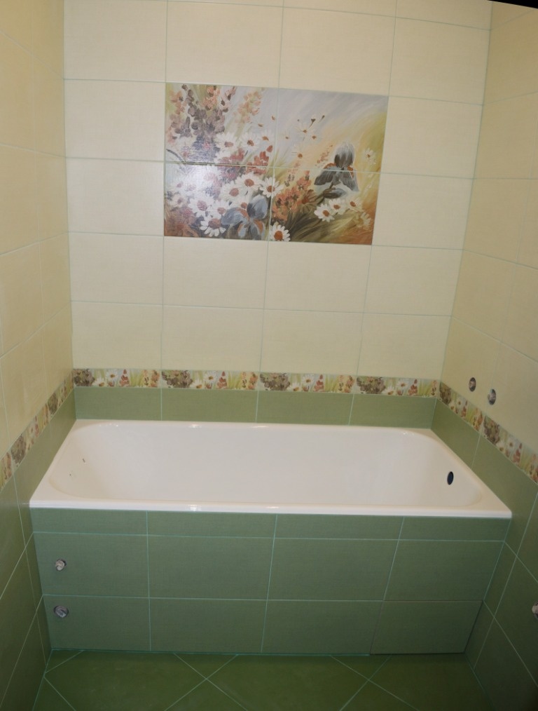

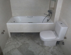

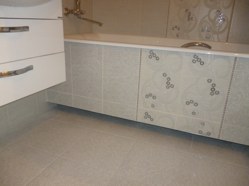

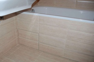

Классический, прямой экран. Главная проблема решенная тут, это размер ванны. расстояние от стены, до стены 155 см, ванна 160 см. Это часто встречающаяся проблема и мы всегда её решаем в пользу большей ванны.

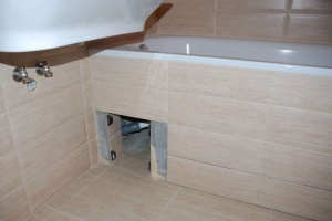

Простите! А сифон в какой момент вы ставите? На фото экран уже под плиткой, а перелив голый
Ремонтник54
Когда монтируется смеситель и прочее сантехоборудование. Есть ревизионный люк, через который не составит труда всё установить.
kmic
Естественно каждый работает так как ему удобно. ИМхО удобнее обвязать ванную еще до установки стационарного Экрана. В январе разбирал Экран только потому, что ванна оказалась ниже уровня канализации. Это нивкоем случае не камень в Ваш огород, Это реальный случай из практики
Ремонтник54
Не вижу большой разницы, перелив подсовывается довольно легко на гофре, остальное делается из ванны. Но дело собственно не в этом. У нас строгое разделение труда, сантехнику делает сантехник, а плитку облицовщик. Только одно исключение, сама ванна, её устанавливает плиточник, в процессе отделки и вызывать сантехника ради монтажа одной обвязки не рационально. А вот после завершения облицовочных работ, когда приезжает сантехник монтировать смесители, санфаянс и прочее сантехоборудование, тогда же и обвязку на ванну он монтирует, без особых проблем.

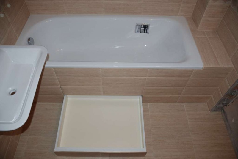

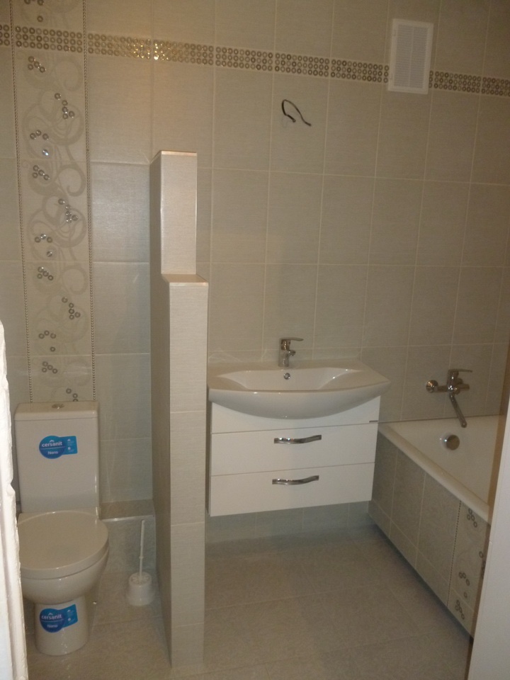

Не подскажите какой смысл в перегородке на втором фото?
bestmaster
Заказчица захотела маленько отгородить унитаз от раковины в совмещенном санузле. А желание клиента надо удовлетворять

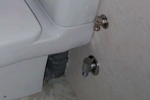

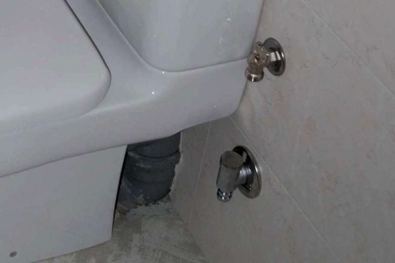

скажите, а сантехмонтаж тоже вы делали?
Ремонтник54
Разводку труб делал наш сантехник и ванную мы монтировали, а вот краны унитаз и раковину, заказчик захотел установить сам, в чём мы не имели права ему отказать.
Толмач
Разводку труб делал наш сантехник...Жаль, что он не знает о необходимости укладки ПП труб в штробе в теплоизоляцию, либо гофру. Это не только теплоизолирует трубу, но и даст возможность компенсировать её тепловые удлинения/расширения.
Griboedov_26
Вот вечно вы придираетесь, Владимир!
Ремонтник54
Можете это замечание лично высказать Ивану при встрече). Но мы в любом случае так это не оставили, монтажная пена если не ошибаюсь, то-же является неплохим компенсатором.
Там и с узлом стиралки не всё по феншую.
Толмач
Сегодня же с утра и выскажу за чашкой утреннего кофе, если это тот Иван, о котором я подумал)))
ABC_76
Раструб канальи для стиралки рекомендуется распологать не ниже 60 см. Не критично.
Ремонтник54
ABC_76
сифон от запахов, высота от самотёка.
Ремонтник54
В сифоне стоит пружинный клапан и без давления воду через себя не пропускает. Самотёк если я ни чего не путаю, не подразумевает собой давление, которое может открыть пружинный клапан.

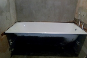

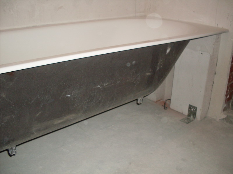

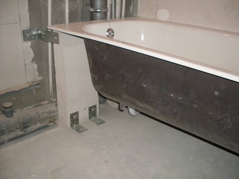

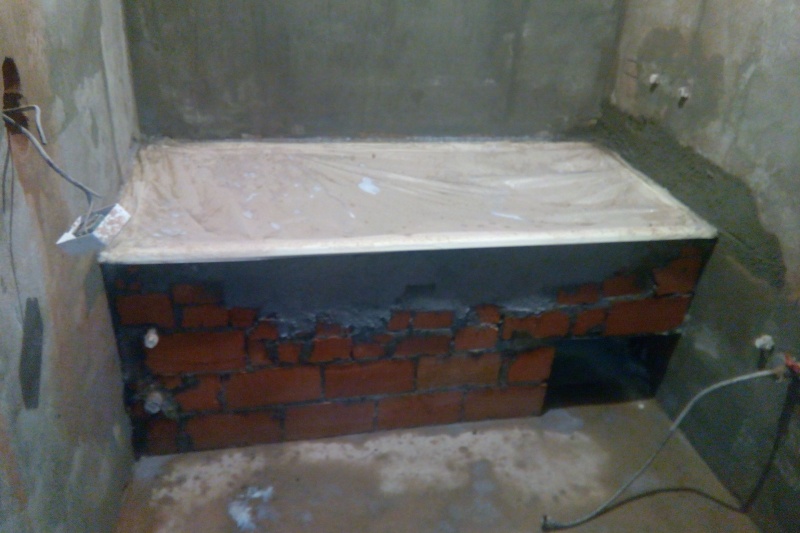

В общем сделали вот такую штуку... Честно скажу, я очень скептически к этому отношусь и как мне кажется, шанс того что, борта обломятся и ванна упадет на пол достаточно высок. Но желание заказчика закон, а он настаивал и при этом щедро платил))), по этому реализовали... Панорамные фото склеились немного корявенько, прошу простить. Но в целом думаю понятно, ванна висит на бортах. В лицевой части сделана основа из 50-го уголка и заложено кирпичом, так-что опирается на все четыре стороны.
У кого был подобный опыт, поделитесь, как в эксплуатации? В общим любые мнения приветствуются, особенно Толмача хотелось бы услышать. Что думаете на этот счёт?
Мне однажды один из местных мастеров подвешивал чугунную ванну 1,7м. То есть опирал на сибит по двум коротким бортам. Идея была не моя.
По итогу эксплуатации, когда набиралась полная ванна воды, плюс я в придачу, в середине она немного играла. Я очковал. Чугун - хрупкий материал, на изгиб плохо работает.
Страх победил, и я подвёл подпорку под ванну. Но в моём случае всё закрывалось экраном и эстетически ничего не менялось. Единственно, место под ванной для манёвра с хранящимися там тазиками поубавилось.

50-й уголок с какой толщиной стенки? Слабовато 50-й уголок, это при чугунной ванне размерами 70*170 с водой и хозяином в 100 кг в ней, будет около 400 кг. Лучше бы перестраховались и поставили на швеллер для надёжности. А что если хозяева надумают купаться вдвоём, да ещё и чем-нибудь заняться, раскачивающим конструкцию?
Фрезер
Смысл в том, чтоб не было видно ножек? На мой взгляд нужно было сварить раму длиннее самой ванны, опоры которой прятались бы в стены и на нее уже дном ставить ванну. Может быть зазор под ванной стал поуже, но сомнений в надежности было бы меньше точно.
Ремонтник54
На сибит я бы точно не решился ставить, тем более так. У нас все четыре борта опираются на кирпич, нагрузка разнесена более равномерно.
Ремонтник54
Тут вся затея началась с экрана на фото. Уголок не помню какой толщины, порядка 5мм. Так вот заказчик на этом объекте, на всякий случай сделал 2 рамы и одна по итогу осталась. А заказчик "парящей" ванны, его знакомый и он вдохновился идеей и решил пойти дальше... За одно и раму забрал. То есть по сути, делали из того что было.
А в связи с тем, что заказчик сам настаивал на этой сомнительной идее и хвалился своим небольшим весом... Он предупреждён о всех рисках и отдает себе отчёт, что устраивать хардкор в этой ванной не стоит).
