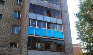

zxbigus
такие вещи надо смотреть воочию, а не на бланках замера...
м.б. на месте штатный фотокорреспондент снимки делал, впоследствии приложив их к бланку заказа.
fensterbau
Едкий Калий
такие вещи надо смотреть воочию, а не на бланках замера...то же самое хотел сказать...
тут и фото недостаточно - клиент не знает куда надо смотреть
aleksandr555
Посмотрели, можно установить без демонтажа отделки

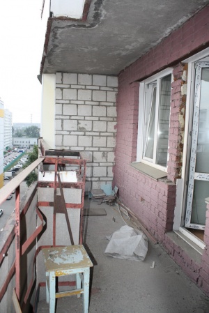

мне тоже очень нужно застеклиться 9эт Л+Б
9134866425
9134866425
ННП
прошу совета

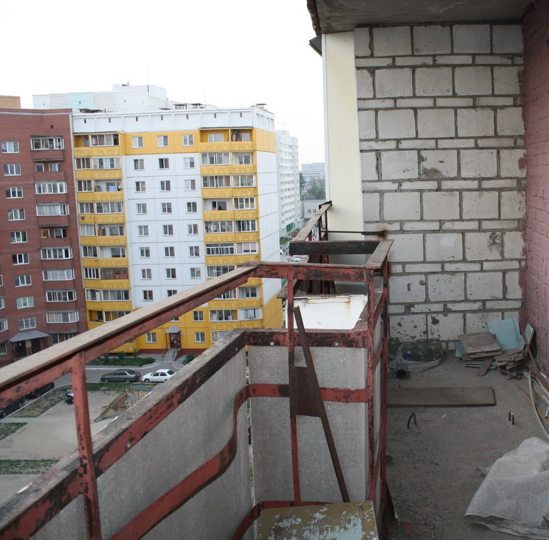

есть потребность застеклить и обшить внутри лоджию
общ.площадь порядка 9 кв.м.
изначально выбран пластик, так как требуется звукоизоляция.
есть замер и расчет от компании с усилением основания сибитом, но чем дальше, тем больше сомнений,
так как все страшнее от веса будущей конструкции,
при том, что есть компании, устанавливающие пластик без сибита.
в связи с этим несколько вопросов:
реально без сибита поставить сюда пластик,
но при этом, чтоб обшивка потом нормально смотрелась?
может есть какие другие интересные варианты стекления?
утеплять не планирую.
и, может, кто еще в теме:
есть два заваренных отверстия (на полу и в потолке), видимо, пожарные люки, лестниц нет.
кто может быть в курсе про эти люки и вообще были ли лестницы, такое ощущение, что их и не было, хотя
пожарники,
ТСЖ (там поди что-то скажут, но все никак "руки не доходят", спросить там, да и насколько можно будет поверить на слово или документы какие быть должны?)
или еще кто??
всем заранее спасибо за любой конструктив!

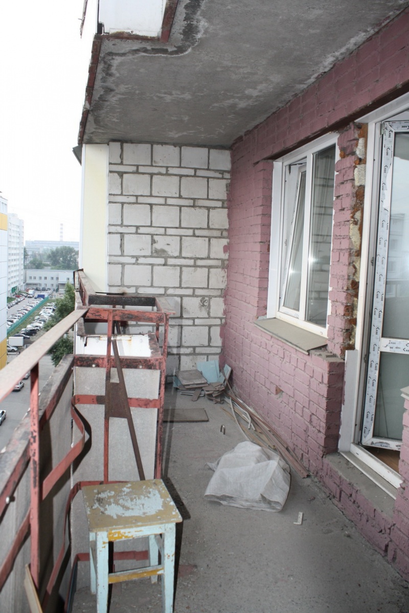

aleksandr555
Если утеплять не будете, то можно поставить без сибита, но для этого нужно:
1- демонтировать старую отделку вашего парапета
2- облагородить наружную часть балкона (подойдет виниловый сайдинг, либо металлический, это спасет от влаги и ветра)
3- усилить парапет (мы это делаем металлическим профилем, на который потом встанет любая ваша отделка)
4- установить пластиковую конструкцию
На это (имею в виду ваш старый парапет) я думаю красиво не установишь.

да на этот парапет только идиот отважится ставить пласти

сэндивч-панели всякие, так понимаю, тем более тоже не вариант?

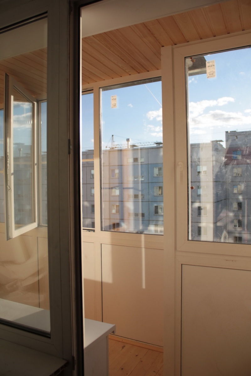

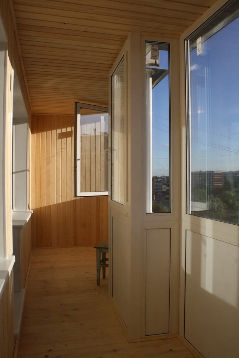

можно установить раму пвх от пола до потолка не трогая перила, будет легче чем сибит , звукоизоляция и внешний вид тож получше будет.
можно установить раму пвх от пола до потолка не трогая перилавот тоже думаю по этому поводу
Но тут загвоздка - перила в нынешнем состоянии оставлять не особо хочется, уж больно страшные
вы их и не увидите, если низ рамы будет непрозрачным
вы их и не увидите, если низ рамы будет непрозрачнымвот классно!! а кто такие штуки у нас делает?
чтоб хоть живьем посмотреть, не могу в инете картинок
и, желательно, чтоб и обшивку внутреннюю могли сделать

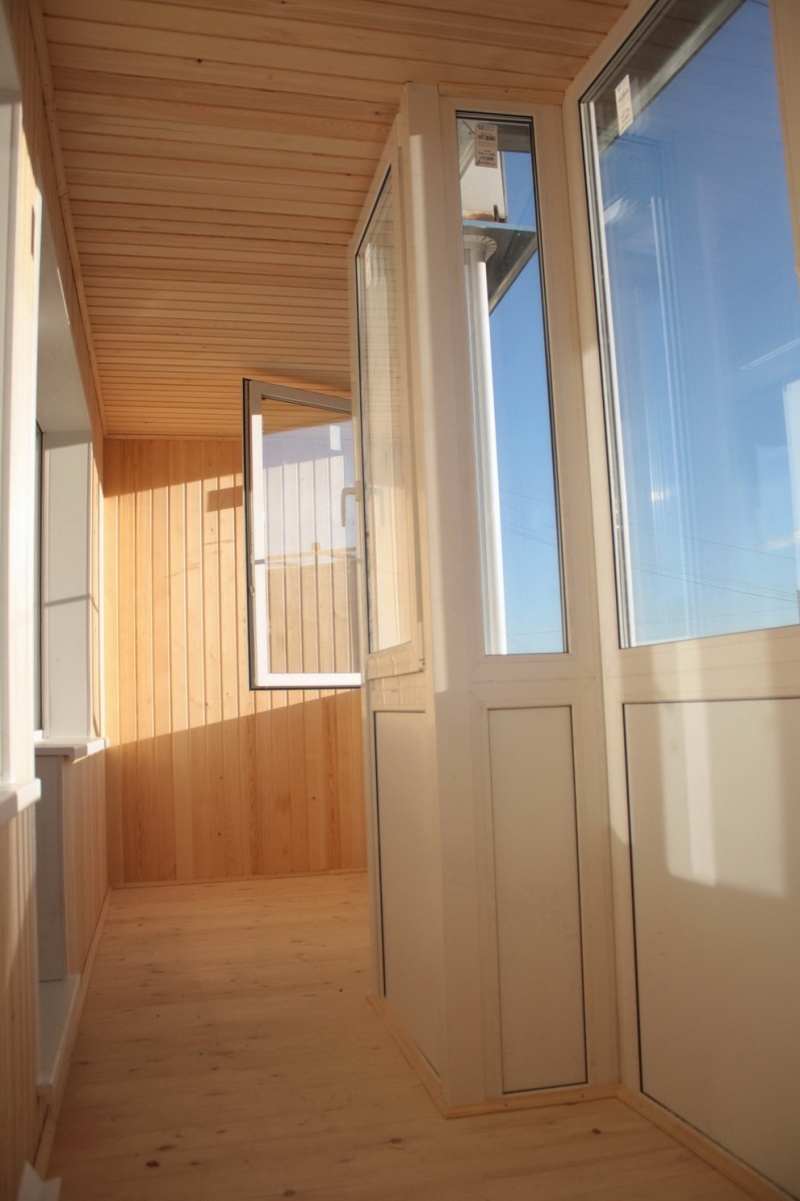

а с внутренней стороны фотографий, случайно, нет?
там, так понимаю, никаких откосов/подоконников нет
с другой стороны, места побольше...
надо поизучать такой вариант, понравился
хотя пишут, что шумоизоляция и теплоизоляция хуже
изнутри выглядит также, откосов и подоконников нет, ограждения убраны

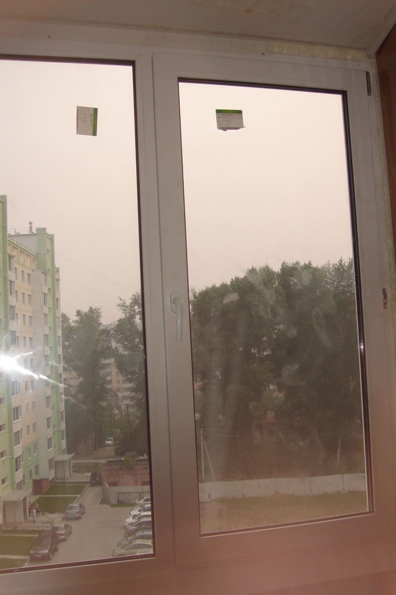

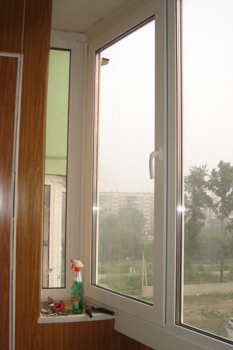

Спасибо! Ваши ребята все установили. Грамотные ребята, все аккуратно, пены не жалели)) прилагаю фото "после" (фото "до" на 4й странице).
aleksandr555
Ну да, чужого добра не жалко
. Пользуйтесь на здоровье
aleksandr555
Иногда много пены тоже плохо.

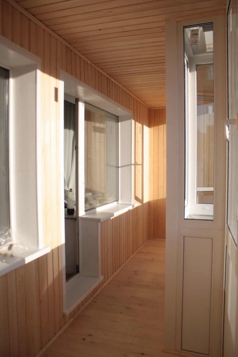

можно установить раму пвх от пола до потолка не трогая перилану, собственно, на этом и остановилась.
вот что в итоге получилось
мне очень нравится!
PS но, боюсь, одно не учла, что замаюсь потом пластик отмывать
марается быстро, а моется, мягко говоря, не очень
PPS делала в АлСистем)) не стала сильно заморачиваться с поисками) Мой отзыв - только положительный!
