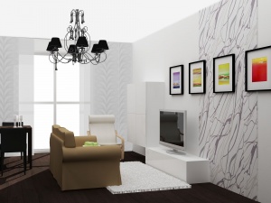

конечно прирезать обои незаметно не каждый сможет, но не вижу таких уж непреодолимых препятствий. Нужно лишь потренироваться и всё получится. А ещё смотря какие обои, если рисунок - вертикальная полоска, то очень даже легко подрезка сделается незаметной,
А вот вариант решения, который я считаю самым правильным - не нужно стараться попадать в тон (в рисунок), нужно лишь немного изменить дизайн, сделать отремонтированный участок контрастным:
