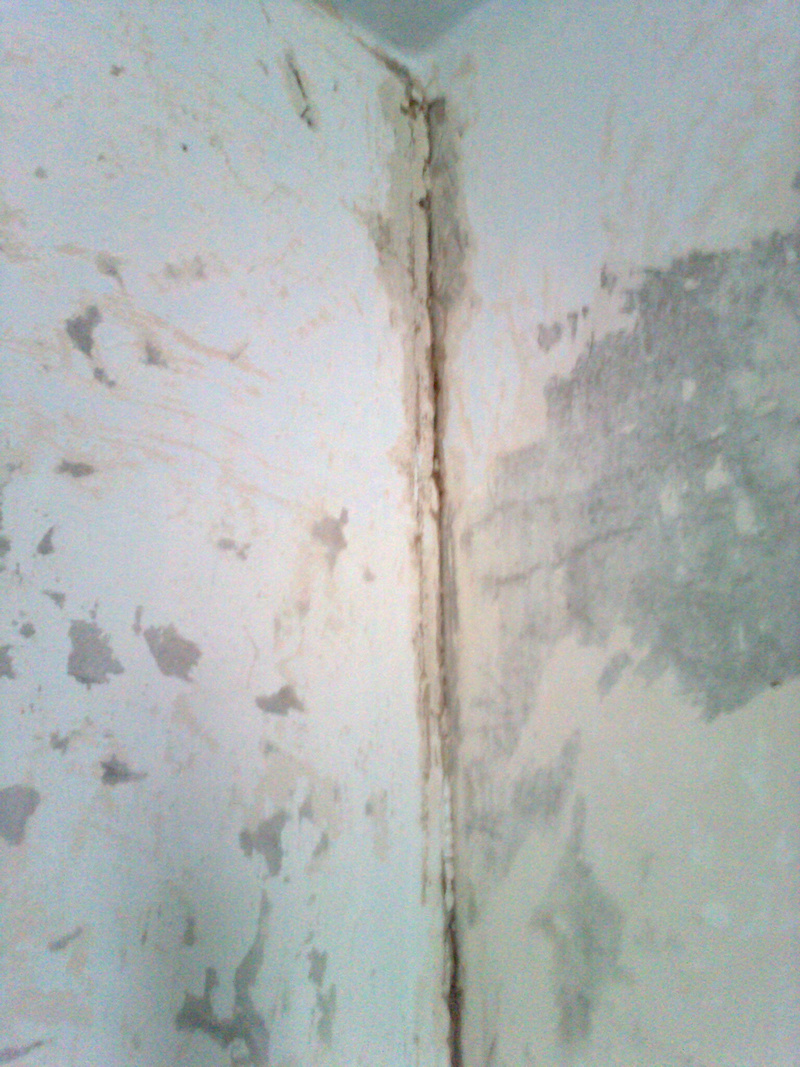

Ещё третий вопросик, самый главный: что люди умеющие делают с углами и стыками стена-потолок, там дырки и всё крошится. Чем-то забивать или укреплять, наверное?

с углами и стыками стена-потолок, там дырки и всё крошится. Чем-то забиватьгрунтовать и замазывать этой самой штукатуркой - шпаклёвкой, больше ничем не нужно.

Сначала углы. Потом по стенам идти.

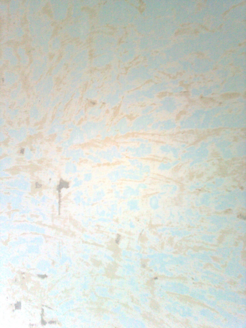

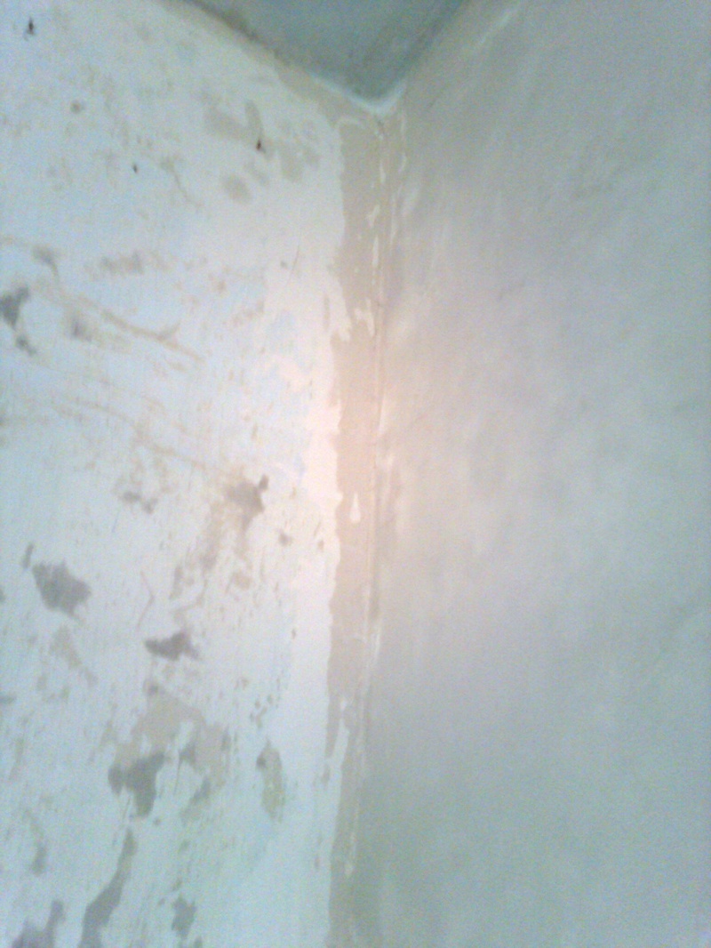

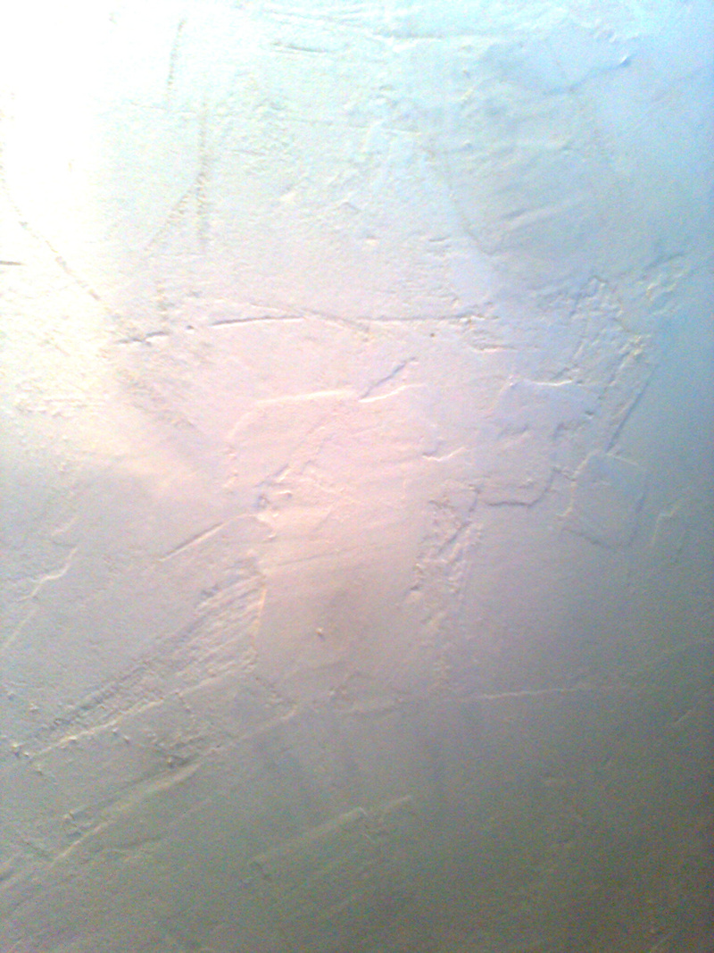

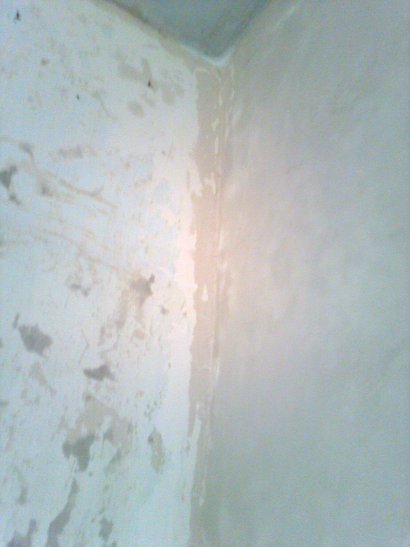

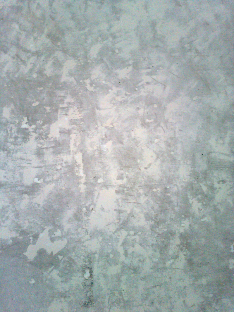

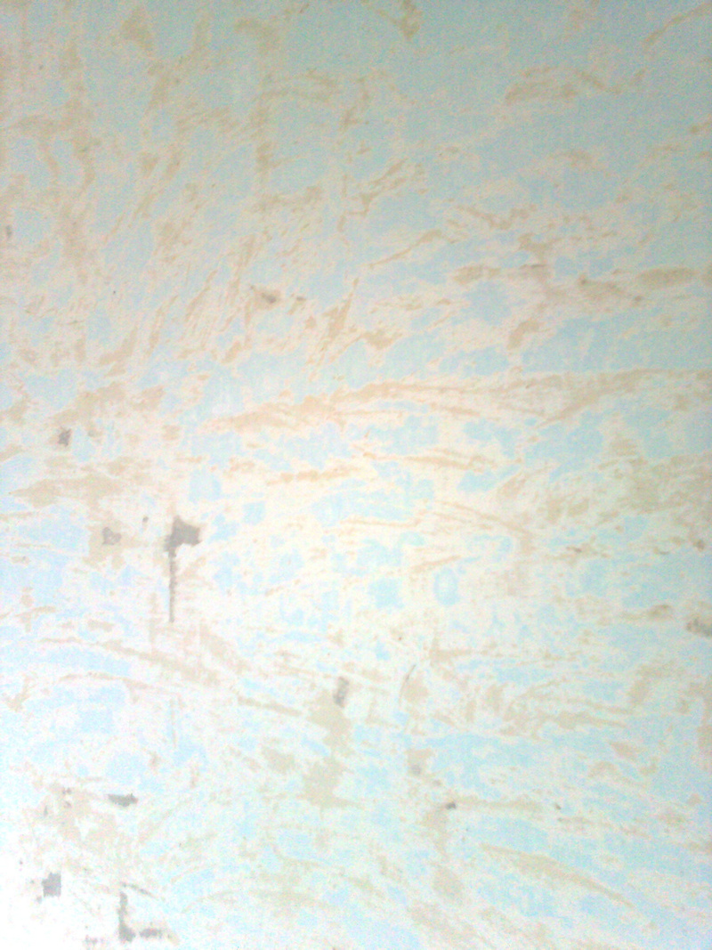

Ну вот, влезаю в шкуру штукатура-маляра постепенно. Купила Скалу для первого слоя и масляно-клеевую для второго, как посоветовали. Пока замазанная стена мокрая, вообще кажется идеально!
Наивная:)) На высохшей проявляются косяки. Самый страшный - стык вчерашнего куска с сегодняшним и наподобие этого по всей стене, но! после зашкуривания вроде становится ровненько
Даже самой удивительно.
Угол пока вчерне, корявенько конечно. Но вообще, в сравнении с тем, КАК здесь было заштукатурено, моя работа мастерская блин. Главное, чтоб держалось всё!
Даже самой удивительно.Угол пока вчерне, корявенько конечно. Но вообще, в сравнении с тем, КАК здесь было заштукатурено, моя работа мастерская блин. Главное, чтоб держалось всё!

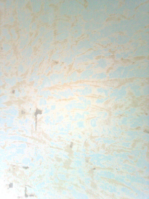

на первой фотке прям декоративная штукатурка
Отделочник54
Во время работы не стоит устраивать сквозняк, а вот после проветривать нужно, влага должна выходить.
Konst5
ага, точно декоративная, я такие образцы в Колорлоне видел. Теперь понятно кто их изготавливал, я, глядя на них, всегда думал: а вот пусть тот кто эти образцы малевал, попробует сделать гладкую штукатурку, вот бы я посмеялся

Нормально получается))) Как штукатур любитель штукатуру любителю скажу что меж слоями можно шкуркой (сеточка такая) грубой явные неровности счищать. Потом грунтовка и дальше.
Ну и не пытаться толстый слой наносить везде. Где явно ямы - там закидать а в остальных местах так чтобы шпатлевка заполняла неровности и ямки.
Перед финишной можно как следует вышкурить. Всеравно до 60% шпатлевки сошкурится ))))

Ну эту красоту я уже отдраила, простой наждачкой. Кстати, слезло совсем не 60%, а пару горстей с примерно 7 кг
