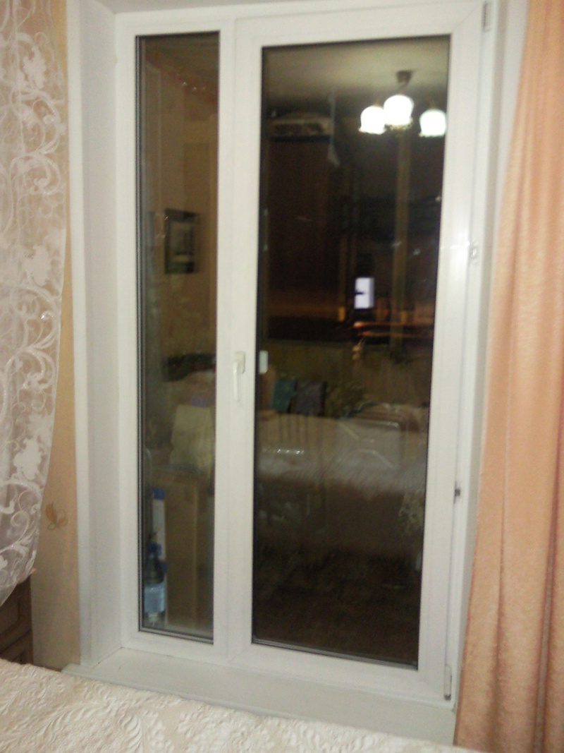

Несколько лет назад поставили пластиковые двери на лоджию. Слева узкий глухой стеклопакет, справа правая поворотная створка (дверь), межу ними перегородка (импост?). Стекла на всю высоту.
Были довольны, но жена затеяла перестановку мебели и нужно, чтоб было наоборот - справа глухой стеклопакет, слева левая поворотная створка (дверь). Можно ли это переделать "малой кровью":
1) перевернув всю раму или оконный блок вверх ногами и переставив фурнитуру сверху вниз и наоборот?
2) демонтировав импост, сдвинуть глухой стеклопакет вправо, установить импост в новом месте впритык с этим пакетом, дверь перевернуть и поставить слева. Только к чему крепить петли, не к пластику же - он не выдержит?
3) каким-нибудь другим способом?
Ну и еще можно ли заменить фурнитуру и из поворотной створки сделать поворотно-откидную?

кстати там написано было вроде что дверь без горизонтального импоста?
chiba
Точно) Не обратил внимания

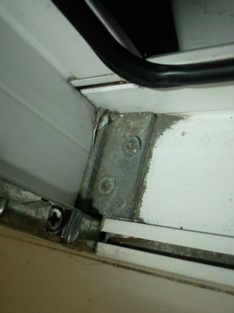

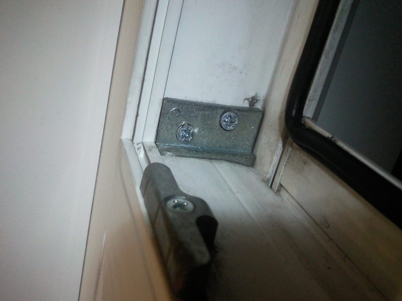

раму не пришлось разбирать, импост был прикручен просто к армированиюу меня, возможно, тоже? (см. фото)

с таким креплением для перестановки импоста нужен обязательно демонтаж рамы.
но само крепление я не узнаю. какой профиль у вас?

но само крепление я не узнаю. какой профиль у вас?Кто б знал?
Жена как раз недели 2 назад наводила порядок и выкинула "какие-то бумажки", где был договор с фирмой, проект и т.д
.Дверь заказывала она, но сейчас даже и фирмы названия не помнит
, а при слове "профиль" косится на отражение в зеркале.В раме торчат мощные головки то ли шурупов, то ли анкерных болтов. В общем есть хотя бы что откручивать
