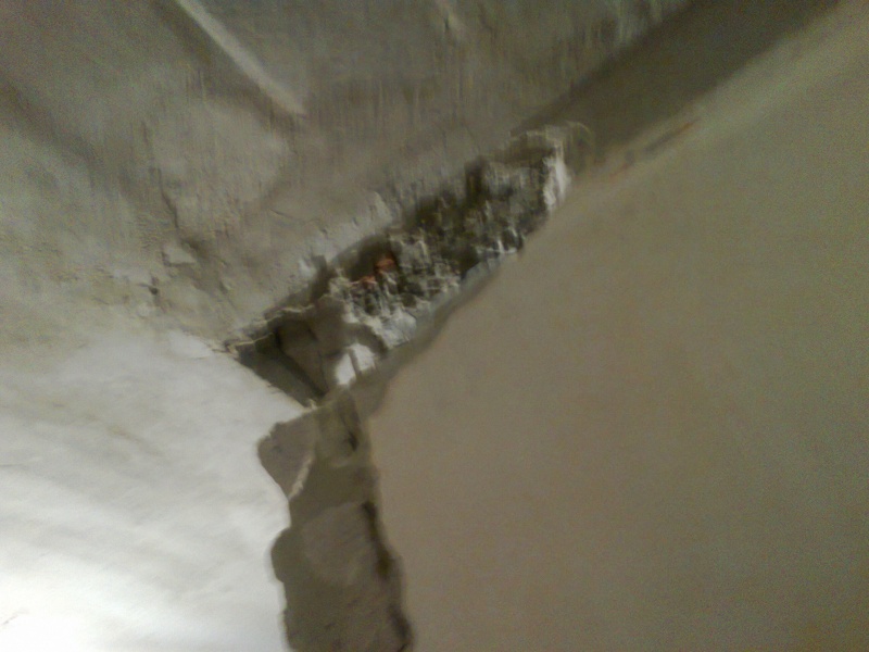

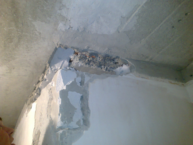

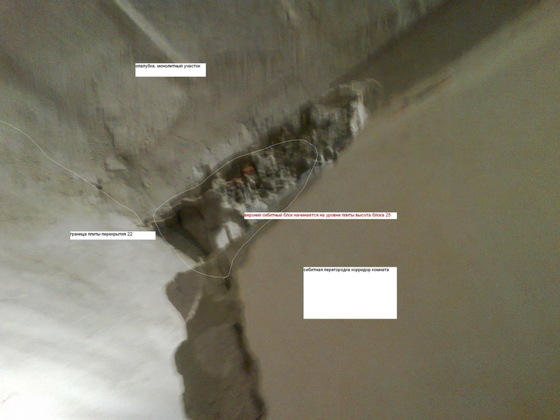

в процессе демонтажа перегородок из сибита. наткнулся на такую проблему.
сибитная перегородка уходит наверх сквозь плиты перекрытия к соседке сверху. в силу чего естественно звукоизоляции никакой. и музыку послушать невозможно потому как стучат в батарею.
по плану посмотрел ничего подобного там нет. должен был быть монолитный участок.
кто нить сталкивался с чем то аналогичным? как это решается?

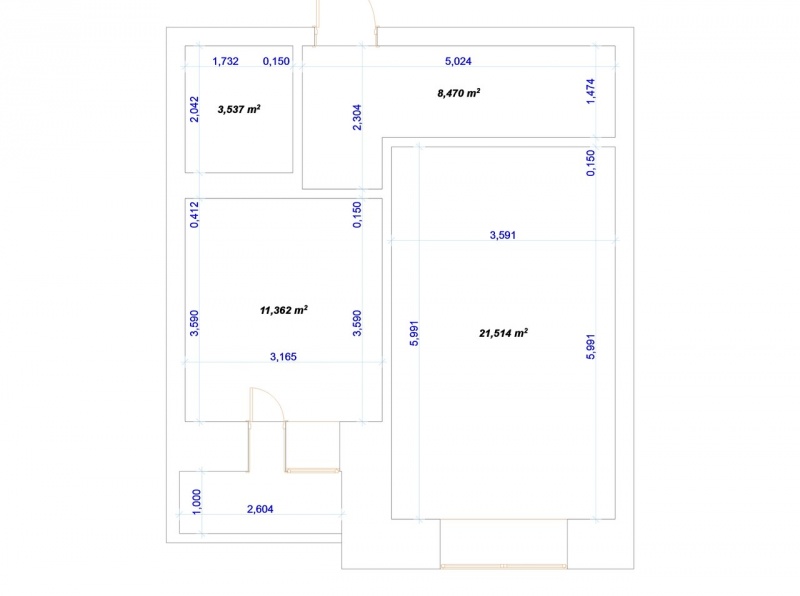

Какое помещение за перегородкой? Вдруг там вент. шахта или шахта лифта?
Выложите планировку квартиры.
Зачем дублировать темы?

за перегородкой квартира с точно такой же планировкой и соответственно перегородкой..
шахта вентиляции проходит в стене между кухней и ванной.

Судя по плану - плиты 7,20
Монолитный участок, по идее - тоже 7,20 должен быть. Это так?
На фотках ребра какие-то видно из монолитного участка (перпендикулярно плите), или у меня глюки?
Скорее всего это какое-то отверстие (типо под стояки, или вентканалы), ошибочно сделанное и не заглушенное.
В обчем - нужно повнимательнее монолитный участок смотреть (на предмет куда он опирается), чтобы дальнейшие выводы делать .
Заделывать - лучше сверху, от соседей.

да это монолитный участок.. он и по плану там есть. но никаких перегородок на несколько квартир вверх там нет..
заделывать да. понятно что сверху.
вопрос в последовательности процесса..
демонтаж перегородки у соседей я так понимаю . потом заливка бетона потом демонтаж перегородки у меня. и возведение перегородки у соседей. так примерно по схеме получается ?

Судя по фотографии там щель шириной 100 мм. Длина неизвестна. Теоретически - может до несущей стены быть. А может и через полметра кончается.
Ну и непонятно - что за ребра там из этого монолитного участка торчат?
Соседку убеждать нужно пригласив в гости и показав пальцем на дыру в потолке.
Демонтировать перегородку у соседки не нужно. Достаточно несколько (возможно одно) отверстий примерно 250х250 в уровне пола.
А у Вас на полу эта перегородка как? На монолитном участке стоит, или тоже в дырку уходит?
у меня стоит на плите моя перегородка.
ну.. насколько я отколупал стяжку. вроде плита.

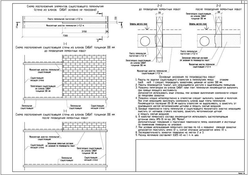

Сегодня был у застройщика.
общался с руководителем проекта. вместе смотрели планы. хороший мужик. понял проблему .. сказал что с таким еще не сталкивался. сказал что напишет служебную записку по этому факту.
дал мне копии планов перекрытия. и плана квартиры кладочный, экспликацию..
в общем пока все на след неделю переносится ждем резолюцию зама по строительству и генерального.

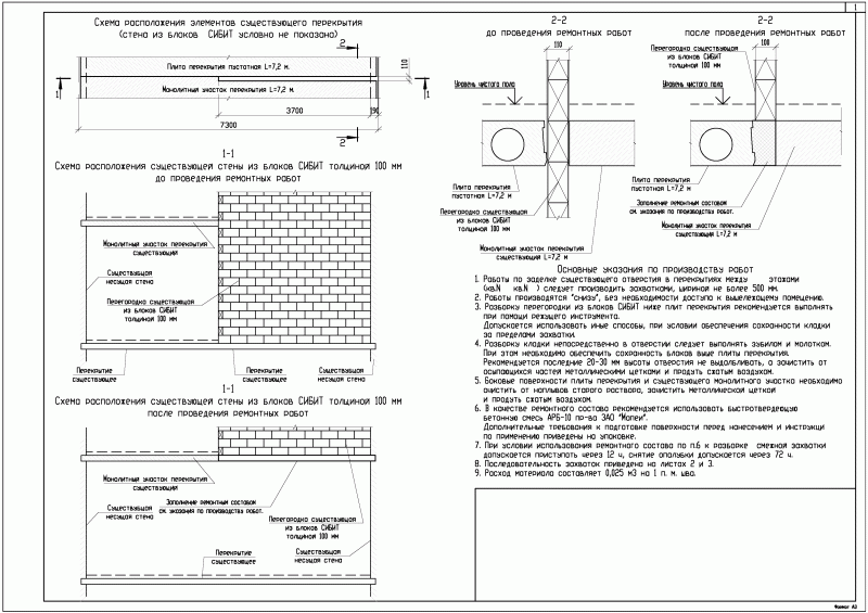

Когда разбирать свою стену будете - расклините верхней зоне (в уровне верха плит перекрытия) перемычки из брусочка, шагом 500-600 мм.
Для заделки ремонтную смесь быстротвердеющую, со щебнем и фиброй придется взять, чтобы с арматурой не связываться.
Разбирать и заделывать в три захватки, сначала один край, потом другой, потом середину (это если щель всо всю стену). если меньше двух метров - то за одну захватку можно управиться.
Так по времени схватывания меньше теряется.
Быстротвердеющие должны за пару дней достаточную прочность успеть набирать.
почему не стоит связываться с арматурой?
мне кажется вполне себе вариант.. я просто другого опасаюсь..
вот верний сибитный блок который в моей квартире он начинается на уровне плиты перекрытия и следовательно уходит в квартиру наверх он там торчит относительно пола на 3см. получается что он как раз вровень со стяжкой находится.
если я начну снизу разбирать стену. и буду выковыривать этот нижний блок. у стены то что выше. не будет на что опираться. удержит ли она сама себя за счет боковой стяжки.. ?
если по фото смотреть. грубо говоря берем от угла и до дверного проема в этой стене выковыриваем все аккуратненько. заделываем ждем пока затвердеет. потом над дверным проемом .. потом остаток стены.
С арматурой не стоит связываться - чтобы не гиммороиться (толкать её туда, раскреплять потом).
У Вас щель см 10 всего. Узко епрст. Арматуру поставить - как будете бетон заталкивать?
Верхний сибитовый блок не нужно до конца выбивать. Выбрать достаточно до верха плиты (или чуток ниже) перекрытия, после чего подпереть этот участок расклинкой сухаря в щели этой.
Сухари с шагом 500 мм ставь.
Стена вниз не провалится, если сразу все не выбивать, а выбивать следующий участок после того, как предыдущий расклинил.
Совсем для верность - можно разбирать блоки "через один", потом омоноличивать и выжидать набора прочности, потом разбирать оставшиеся участки.
Если память мне не изменяет, то по инструкции отверстия в СИБИТовских стенах шириной менее 500 мм не окаймляются (т.е. стена "держит" такое отверстие сама.)
Основные правило, что нужно соблюсти - это сначала разбирать небольшой участок под потолком, раскреплять его, и только потом разбирать то, что ниже.
КОЛО, а вы знаете , что бетон без ар-ры на изгиб почти не работает и его несущая способность почти никакя подсчитайте вес всех сибитовых блоков которые находятся выше - получите распределенную нагрузку(можно считать и дальше строить эпиры и т.д. , не будем) - одназначно армированный монолит (без временных разрывов) под угол колонна или привязка монолитак плитам перекрытия - это я вам как инженер строитель говорю(стаж 38лет и что только не строил а это азбука) и еще даже если бы вышестоящая перегородка опиралась на плиту перекрытия на снос нижестоящей требуется расчет и разрешение(нечто было в Спитаке приземлетрясении панельки развалились как карточные домики, хотя были как бы сеймоустойчивыми - оказалось жильцы посносили самовольно где можно и где нельзя перегородки).
это я вам как инженер строитель говорюА я говорю, как инженер-коструктор.
Раз уж Вы 40 лет как строитель - найти и ознакомиться с типовыми узлами по участкам омоноличивания перекрытий труда не составит.
Найдите решение для участка шириной 15 см например, да и почешите затылок - нужна ли арматура там, или нет?
А я Вам помогу дальше логику осилить - как работает стена из кладки, что такое пирамида обрушения над проемом и какова технология устройства проемов в существующих стенах.
Ведь учиться - никогда не поздно.
на снос нижестоящей требуется расчет и разрешение(нечто было в СпитакеВ панельных девятиэтажках не было сквозных сибитовых перегородок на две квартиры по высоте.
А разрешение ему дадут.
Он же после строителей брак устраняет, а не хухры-мухры каие то.
В общем, чтобы долго голову не ломали - межплитные швы до 10 см шириной достаточно заделать бетоном на заполнителе 20-40 без всякой арматуры. Потом он будет работать только как шпонка, т.е. будет держаться в щели за края отверстия, а от вертикальной нагрузки будет работать только на срез. При высоте участка 22 см несущая способность метра шпонки из бетона B15 составляет порядка 30 тонн. Сама же нагрузка от пепрегородок - 300 кг с метра стены.
Если работы выполнять способом "через блок" - вообще без фсяких расклииваний можно обойтись. Тесновато только.
будет работать только как шпонкаТ.е., края плит образуют V-образный зазор, я правильно понимаю?

Боковые грани плит перекрытий профилированы специально с этой целью.
V образный зазор - он больше для удобства заполнения шва раствором/бетоном.

Ищу подрядчика который сможет выполнить монолитную заливку шва, по утвержденному проекту.
Строительныой смесью которая до 200 мм слой берет, например - Emaco ® Nanocrete R4 Fluid.
(тиксотропный ремонтный состав для бетонных конструкций + горизонтальное нанесение + толщина слоя не менее ширины щели.)
Вам предложили самое простое решение однако не придумали до конца как обеспечить монолитность
. Предлагается заполнять шов снизу, но непонятно как будет держаться смесь за стенки шва до начала схватывания, ведь ремонтные смеси (какими я работал), все обладали практически нулевой начальной адгезией и из такого широкого шва смесь будет просто вываливаться. ... В описании упоминается про опалубку которую "разбирать через N часов/суток" однако непонятно если пихать смесь снизу то куда ставить опалубку а если ставить опалубку частями и смесь толкать снизу-сбоку то как быть с "монолитностью" учитывая быстрое твердение ремонт ной смеси.... Хотя я полагаю что требование монолитности довольно условное тк все равно работать захватками ...

Я бы к проекту добавил:
По щели в плиту перекрытия и монолитный кусок забуриваемся под максимально возможным снизу углом.
В отверстия забиваем куски арматуры. Получится типа такого)))
где наклонные - пруты арматуры в отверстиях. Загибаем вверх, вяжем. По крайне мере если из за плохой адгезии заплатка вниз попытается пойти - удержит.
Ну и по завершении процесса ... исходя из того что между заплаткой и соседским сибитом могут остаться пустоты - набить отверстий и запенить)))

Ну и втыкать химанкер в плиту-пустотку - великий шанс промазать мимо ребер и попасть в пустоту.Братцы! Давайте рёбра пустотной плиты перекрытия лучше не трогать.
Уж если химанкер ставить - то в ребра.
Как это сделать в пустоту - не представляю. Как в ребра поставить - могу пояснить
Даже если выдавить в пустоту пару флаконов - этого будет недостаточно для анкеровки.
Да и не работает "химанкер" на толстых слоях "химии".
Там рабочая арматура, как раз в растянутой (потолочной) зоне ребра. Рабочая арматура может идти как в каждом ребре, так и через ребро и даже через два ребра не более, требуется тогда смотреть кжи на конкретную плиту и далее по рулетке или ещё как (иной раз смотришь на нею с низу и видно где канал, а где ребро). Много химии в пустоту, согласен, тем более ООООчень дорого получится, можно просто инъекцию пескобетона пожёстче через отверстия. Хотя мне вариант с листом вообще не нравится, лучше уж тот, где говорят про шпонку, эта реально работать будет, да ещё и с армированием (от греха) и на саморасширяющемся цементе. Идеальный вариант, разобрать оба этажа и переделать в соответствии с проектом, по монолитному участку.

вчера приехал с очередным потенциальным подрядчиком на обьект..
поковыряли немного дырочку. посмотрели поект со шпонкой.
придумали вариант армирования
там получается монолитный участок идет потом сибитная перегородка потом плита пустотка.
так вот в монолитном участке идет арматура примерно 20ка.. к ней собственно говоря и можно подвязаться..
т.е. делаем v - образные прутки из арматуры. основанием кладется на край плиты в пазы которые там есть. вершинами на арматуру которая в монолитном участке через 30 - 40 см. . затем по проекту саморасширяющимся быстротвердеющим...
так вот в монолитном участке идет арматура примерно 20ка.. к ней собственно говоря и можно подвязаться..т.е. ещё и армирование монолита сделано без защитного слоя 25-35мм, если говорите что видно арматуру. Можно озвучить имя Застройщика (хотя бы в личку).
