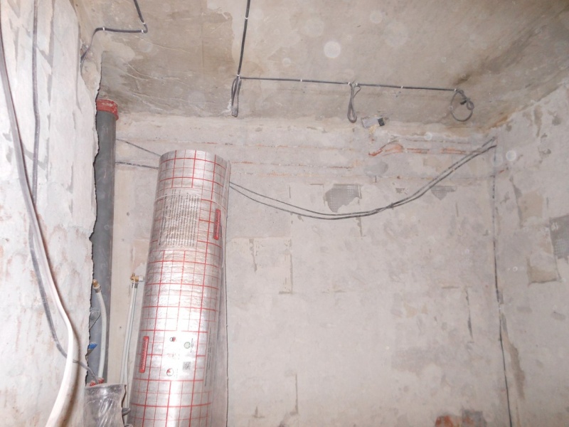

сибитная стена между плит перекрытия уходит в квартиру наверху.

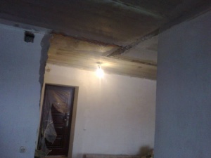

Итак. Как вы уже знали из текста ранее. В ходе ремонта выяснено было, что перегородка уходит в квартиру наверх, т.е. общая стена из сибита у нас с соседкой сверху.
Пока шли переписки и обмен претензиями с застройщиком, который все переадресовывал своему подрядчику я быстренько получил разрешение на перепланировку, провел независимую экспертизу, и запасся проектом который мне любезно предоставил КОЛО.
После того как все бюрократические барьеры были преодолены, появилась проблема с неквалифицированным рабочим персоналом, который из готового проекта не смог для себя вынести ничего полезного и так и не сообразил как что делать.
Пришлось вызвать КОЛО. который смесью русского со строительным обьяснил им какую хрень нужно взять и какой хренью с какой интенсивностью нужно делать закладки, а также при чем тут близкие родственники в частности мама.
Далее все шло более менее гладко и вот через несколько дней мы уже имеем заделаный шпонками шов между плитой перекрытия и монолитным участком.

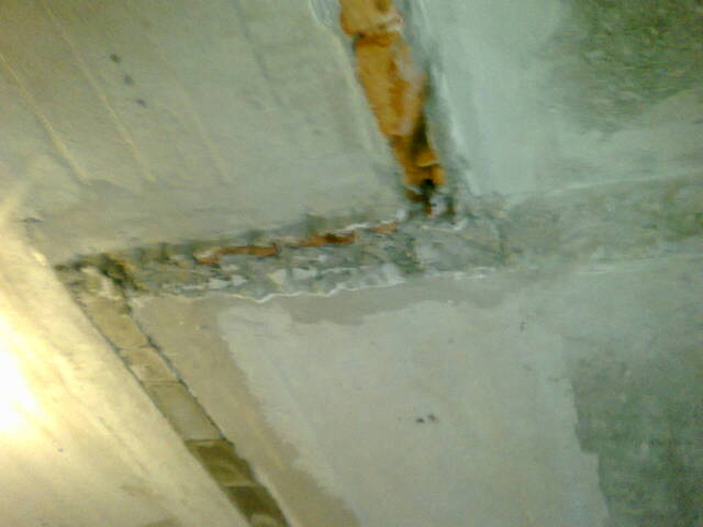

если верить глазам своим, то на фото мы видим, что в стыке набит лом кирпича что значит, что перегородка разрезала монолитный участок не только по ширине, но и по длине. Что в свою очередь означает, что кусок монолита висел только на стыке с плитой перекрытия ну и вторым краем на несущей стене.
ну не пипец? стройка года ..

Итак, застройщика мы знаем - "Кварсис", а где этот чудо дом? И еще, подумай о том, чтобы все это максимально подробно зафиксировать и задокументировать, с составлением каких-либо актов и прочей хрени, обязательно с участием застройщика. А то, не дай Бог, через какое-то время навернется эта конструкция или трескаться начнет, и все побегут к тебе с претензиями, что мол из-за перепланировки все проблемы. И застройщик в первую очередь будет рад ответственность перепихнуть.
там все работы выполняет подрядчик,наосновании моей претензии, которая зафиксирована актом при участии меня застройщика и подрядчика. Ну и на всякий случай я сделал независимую экспертизу в сторонней организации где русским по белому написано что это строительный дефект и жесткое отклонение от проекта.
Относительно данного открытия сейчас будет новая претензия, естественно.

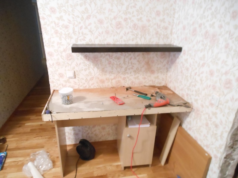

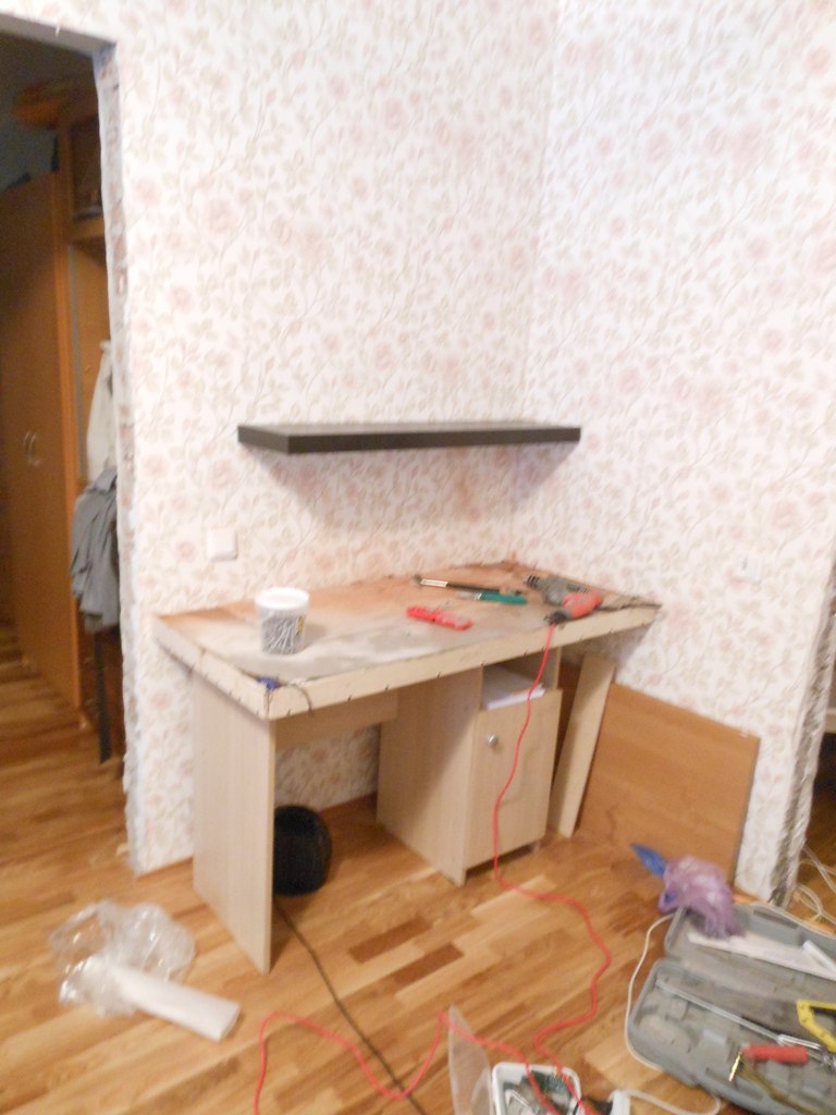

порекомендуйте пожалуйста из чего построить шкафчик?
по проекту будет шкаф слева от входной двери. из чего его выстроить? может из пазогребневой плиты?
или не мучаться и построить из Гипсоволокно (ГВЛ)?
просто хочется чего то достаточно крепкого чтобы встроить в дальнейшем шкаф и относительно звукопоглощающего. дабы оградиться от звуков из за входной двери.

порекомендуйте пожалуйста из чего построить шкафчик?То что увидел на фото, стало страшно, на что опирается перекрытие?, еэксперты точно обрушения не прогнозируют? У Вас что за дом по конструктиву, что перекрытия "монолитные" это уже понятно, а вертикальные несущие конструкции какие.
Может Вам не про шкафчик думать, а в суд и признавать сделку недействительной в виду грубых дефектов (на лицо), со всеми вытекающими компенсациями за упущенную выгоду, моральный ущерб и т.д. и .т.п.

Конечно, себе в дом я бы такую плиту вряд ли положил (простопотомучто), но вот допустим в качестве плиты перекрытия на гараж, где будет только снеговая нагрузка сверху, получается можно использовать без опаски?
Обратно эта трещина уже не сомкнется "как было".
В трещину нужно "клея" добавить, чтобы обеспечить "сплошное прилегание поверхностей".
Иначе будет "точечная" передача усилия (т.е. не по всей "расчетной" площади, а только на некоторой площади, как правило стремящейся к нулевым значениям). Соответственно - непрогнозируемые внутренние усилия, значительно превышающие пределы прочности материала.
Именно для этого нужен ЦПР при кладке блоков, кирпича и т.п. И именно из-за этого, в большинстве случаев, трескаются стены из кладки - от незаполненных до конца швов.
Кстати - еще один показатель профпригодности монтажников/каменщиков.
Если уверяют Вас, что стены из ФБС они возводят за один день с перекурами - можете смело слать куда подальше.
Каждый следующий ряд ставится только после того, как зачеканены швы и замоноличины окна предыдущего ряда.
Если делают круглые глаза, узнав что углы и пересечения стен армируются ОБЯЗАТЕЛЬНО - тоже можно слать таких.
Напряженная арматура не теряет своих свойств, если не потеряно преднапряжение и сцепление с бетоном.
Для этого нужно нужно дефектоскопистов вызывать.
Если они подтверждают "сохранность" преднапряжения - трещины замазываются цментным раствором и ставятся в пролет "как обычно".
Если дефектоскописты НЕ подтверждают "сохранность" - тогда плиту усиливают допкаркасами в пустоты.
Ставить "просто так" треснутые плиты запрещено.
Надеюсь понячтно изложил, хоть несколько сумбурно .

в рамках ремонта в отдельно взятой квартире.. :
вот такие вот стены выровнять поровнее..
чем? сколько стоит?
это ванная комната если кто не понял..
чем? сколько стоит?
чем? сколько стоит?В ванной выравнивать Цементной штукатуркой по маякам. Перед оштукатуриванием, пройти грунтовкой глубокого проникновения. Расход штукатурки будет зависеть от кривости стен и от конечной толщины. Я пользовал Бергауф. (Кстати еще 2,5 мешка осталось, могу продать:) )

после укладки стяжки вдохновился работами с цементом видимо и сделал в качестве эксперимента на другой квартире столешницу..
пока еще сохнет.. второй день только, но уже мне кажется симпотично.. остается только технологию отрепетировать получше.
пробурил отверстия в стене. заложил в них анкера. сделал армирование из стекло пластиковой арматуры.
стол внизу выполняет функцию опоры и будет разобран и изьят оттуда. от него останется только тумба которая впоследствии будет тоже немного доработана... потом покажу что получилось...
Ну что ж, армировать цем.песч. смесь придумал садовник и родился железобетон, почему бы и мебель не делать. Без подкосов тяжеловато консольке работать будет.
