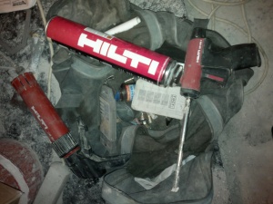

Мы используем пистолеты только фирмы Hilti , а пена только пеносил ( не сочтите за рекламу
Равномерно дозирует оставляя аккуратный шов. По крайней мере за всю свою работу лучшего не встречал.
Один мину- это пластиковый корпус.
)Равномерно дозирует оставляя аккуратный шов. По крайней мере за всю свою работу лучшего не встречал.

вообщем выбор пал на пистолет Hilti. господа монтажники подскажите где его можно купить после 18 часов вечера, т.к. с работы в рабочие часы не сбежать((( может у кого скидка есть

Работал сначала Титаном - хватало на полголда, Пеносиловский - год непрерывной работы. Сейчас Хилти полтора года - нареканий нет. Интересно, есть пистолеты круче Хилти? Интересно было бы попробовать)))

вообщем пистолет hilti стоит от 1740р до 1934р у представителя. буду брать! остался только один вопрос... будут на него навинчиваться баллоны сторонних производителей?
