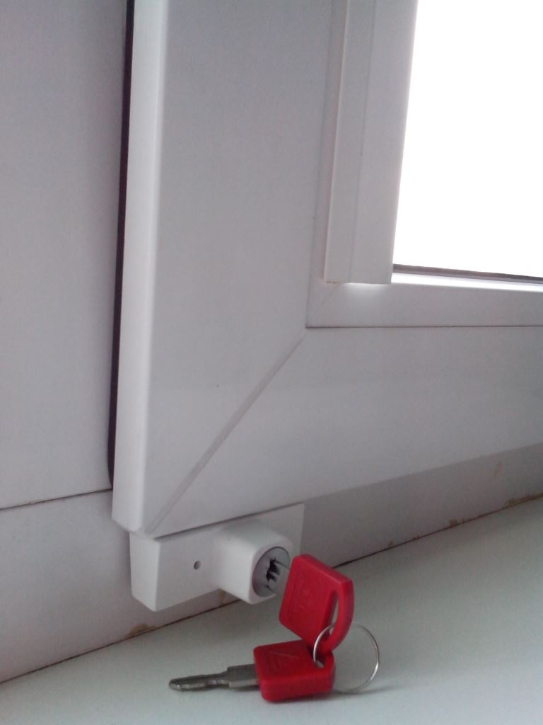

В реальности - когда искал - только у них нашел. Детские замки на створку (не ручка с замком) - намного удобнее - не надо искать ключи каждый раз чтобы проветрить комнату. И ребенок не распахнет окно. Осенью брал в ТБМ рублей за 600. КРоме них нигде не нашел. "Добрые" люди из разных интернет-магазинов предлагают эти же замки по полторы тысячи.

У меня такие замки стоят уже не первый год. И учитывая их цельнометаллический корпус и крепление на саморезы в двух плоскостях, а также усилие, которое требуется для того, чтоб вырвать ответную планку с мясом из рамы - сомневаюсь что ребенку такое под силу минимум лет до 8-10. А уж к тому возрасту мозг будет сформирован. А двухлетке можно по сто раз на день объяснять, у него все равно еще слабо развито чувство опасности и про последствия падения они тем более не думают, поверьте отцу двух детей.

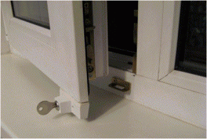

ручки с блокировкой как раз Г редкостное. Из плюсов только то что она крепкая. В замке нет никаких пластиковых деталей, ответка на раму металлическая, замок на створку тоже металлический, ключик и тот металлический, пластиковыми там могут быть только саморезы, но это от установщика зависит.
Десяток замков имеется. Производитель Siegenia. Могу заказать еще если очень надо. Обращайтесь

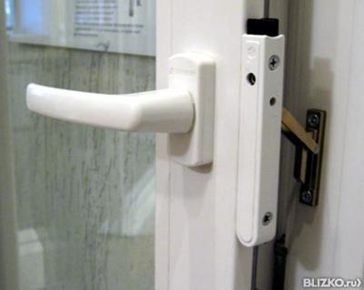

Есть вот такие блокираторы. Намного лучше чем ручка с ключом

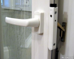

Я ставил Multi Vent. Удобно тем что если нет снизу растояния то позволяет поставить сбоку. Высоту установки определял опытным путём, дабы и откидывалось окно до конца и не открывалось. Цена сейчас 450р бывают белые и каричневые.
