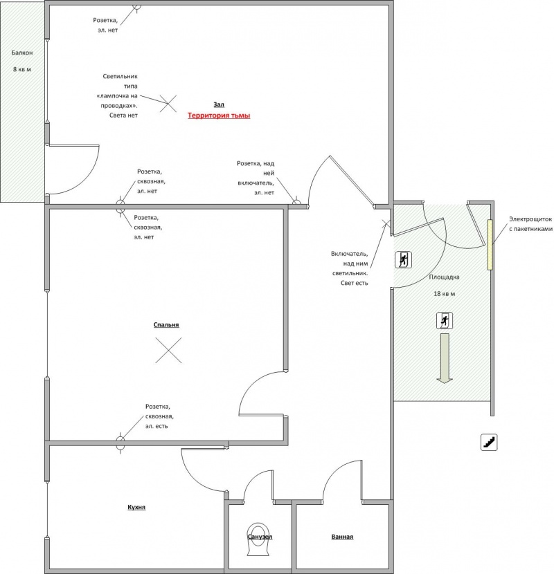

Сделал план квартиры с розетками и прочим..

По плану видно, что скорее всего отгорел ноль в распредкоробке на стене смежной спальня -зал, эта коробка находится на стене напротив светильника если проводить линию от света перпендикуляром к стене. Лунка возможно заделана марочным раствором а не штукатурным потому и не простукивается, но она есть, её не может небыть. Просто нужно посерьёзнее постукать....

..Алексеич, верно если зал и спальня на разных автоматах и эл.провод идет по потолку в канале транзитом в залчерез спальню, а если на одном пакетнике то возможно отгорел и на противоположной стороне в коробке (дом серии 97, улучшенная планировка, "ленинградка") да смотреть коробку в панели между залом и спальней и если она обесточена то коробку между кухней и залом(здесь коробки не полумесяцем а прямоугольные) смотреть..Отгорел ноль...Из практики... после КЗ у меня в розетках на обоих контактах появилась фаза ...каким то непостижимым образом отгоревший ноль замкнулся на фазу..много чего интересного бывает в профессии электрика...
Алексеевич2
.. да смотреть коробку в панели между залом и спальней и если она обесточена то коробку между кухней и залом(здесь коробки не полумесяцем а прямоугольные) смотреть..Согласен с этим, поэтому сначала коробка между залом и спальней, если там всё нормально, то открываем коробку на стене смежной кухня-спальня

Обладаю квартирой с такой же планировкой (не на троллейной случайно живете?)))
До большой комнаты пока не дошел еще в плане ремонта, но в кухне, коридоре и санузле проводку уже поменял, как и ввод от подъездного щитка. Вся разводка идет от коробки, которая находится над выключателем в коридоре (оттуда идет на кухню и на большую комнату)
Распредкоробки находятся над розетками и выключателями в большой комнате.
Всего скорее отгорело в распредкоробке над выключателем.

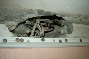

Сегодня прошелся еще раз с "пищалкой", снял розетки в зале и посмотрел куда идет проводка.
По результатам наметилась вот такая картина
Простучал по периметру, точки (1) и (2) отзывались менее глухо, расковырял...
В (1) просто г-образная проводка, пластиковый канал по верху комнаты
В (2) такое ощущение что в стене целый пучок проводов идет куда то дальшне, но "пищалка" ничего не пищит :-(
Но коробок так и не нашел.

Скорее всего дырка 2 это и есть распредкоробка, расковыряйте сильнее возможно там увидите горелые скрутки, сам помочь несмогу, до Нового Года уже набрал работы...
По результатам наметилась вот такая картинаМне кажется Вы уже пол дела сделали (главное начать) и одолеете проблему, может и на каникулах, но сами. Расширяйте отверстия до конца (может и новые делать придётся), распремляйте скрутки, прозванивайте. Если до НГ не успеете, то удлинитель из соседней комнаты не даст омрачить праздник. А если честно, не думал что у нас Новосибе проблемы с фирмами что могут такое сделать, ведь рекламой всё завалено сплошь и рядом.

В дырке (2) скруток особо не увидел, буду думать что дальше...

Я всё же настаиваю на дырке 2, окройте больше и всё видно будет, а деньги на электрика найдёте куда приспособить..., ну и нас держите в курсе....
Rost A.G.
#2 больше вроде бы уже и не открыть вправо и вниз там бетонная плита и её сильно то не подолбишь :-(
Ну не верю я что коробка в спальне...
Если у Вас больше чем один автоматов на "0", то может прозванить автомат неработающей линии, если нет скруток в №2, а просто ввод проводов в канал из соседнего, то ищете №3 и смотрите там, немного осталось.
А просто возьми и поверь - дыра сквозная! Ремонт жалко? - а куда теперь деваться, коль случилось? Но в спальне не долби, ну может в крайнем случае. Прислушайся к Алексеевичу!!!! №3? - А где щёлк услышал? Нет, сначала с №2 разберись до конца, а потом уж о третьей думай.
Алексеевич2
#2 больше вроде бы уже и не открыть вправо и вниз там бетонная плита и её сильно то не подолбишь :-(Экой вы батенька неверующий, коробку надо открывать вверх, а вы видимо жалеете потолочный плинтус, на фото видно что заделано известковым раствором вот это всё расковыряйте аккуратно не повреждая плинтус, аки крот изнутри..... Ковырять лучше всего отвёрткой, понемногу отслаивая раствор.... И думайте о экономии денег, это должно вас стимулировать... Сегодня кстати на Фрунзе 59/2 работал, тоже панель, переносил розетки, так вот открыл распредкоробки, а в одной горелая скрутка поджата под самый потолок, то есть выше уровня панели перекрытия, пришлось устранять дефект...

По плану квартира как моя бывшая двушка на Гоголя. У меня коробка была одна - под потолком прямо над выключателем в коридоре. Больше нигде коробок не было, по крайней мере я их не нашел.

Слух конечно не музыкальный но больше найти коробок не смог. При входе не найдено вообще.
Выяснилось что светильник при входе и территория тьмы сидят на одном автомате.
Светильник работает..
Кто сможет помочь решить проблему и достичь результата? Взять и сделать за деньги..
Зал и прихожую можно ковырять, спальню боюсь что нет :-(
