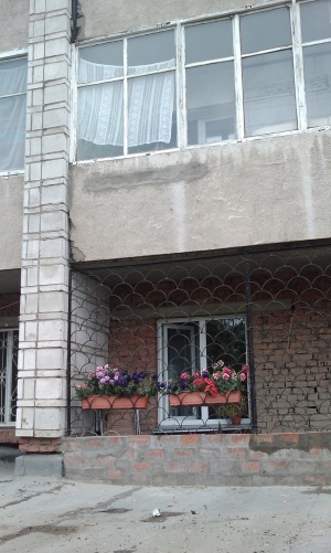

Чем лучше остеклить такую лоджию?
3342
8
olegnsk
Да хоть чем. Хочешь оградиться от осадков и потратить мало денег, то алюминий. Хочешь герметичности, шумоизоляции и полной защиты от пыли, то пластик, но он и дороже.

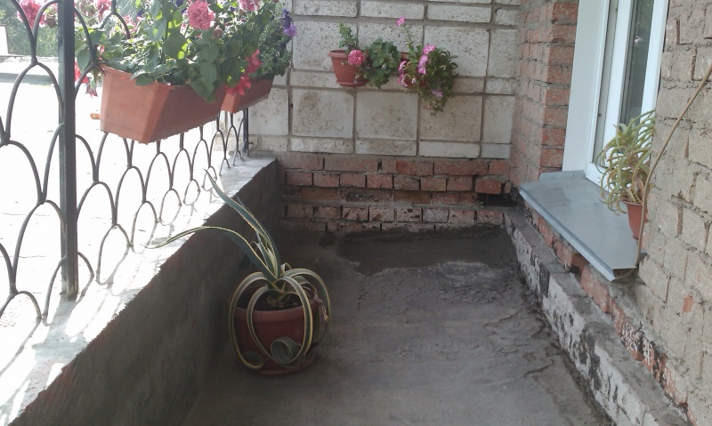

Метров 5 в длину, 1,7-1,9 в высоту. А хватит ли толщины одного кирпича для установки пластика на сооруженный парапет? Сколько получится по цене?
И ещё - видимо, придётся убирать решётку, т.к. не знаю, как установить слив?
aleksandr555
Решетку придется убрать, а для этого кладку частично разобрать, решетку потом после остекления установите, либо сигнализацию.

aleksandr555
Единственное что через окно не очень удобно лазить, а выдолбить проем под дверь скорее всего не согласуют.
olegnsk
Под подоконником толщина стен 1 кирпич, т.к. под ним находится "хрущевский холодильник", так что дверь сделать можно. Финансово получается всё больше и больше... Снятие решетки+остекление балкона+установка решетки+замена окна на балконный блок...
