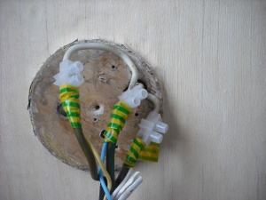

У родственницы горе-ремонтники сломали розетку и повесили вот такие сопли. Сказали, что один провод очень короткий и невозможно установить новую розетку (фото).
Действительно, один провод очень короткий, я попробовал сперва вставить провод в розетку, а потом уже прикрутить саму розетку к подрозетнику, но там старая алюминиевая проводка и побоялся отломать провод и оставить без плиты совсем. А современные розетки делаются еще из мягкого пластика, так что клеммы из этого пластика выворачиваются.
Мне эти сопли очень не нравятся, хоть они вроде и не греются. Хозяйке тоже не нравятся, но она уже смирилась.
Что могут посоветовать электрики - советы и помощь в установке (цену в личку желающие помочь) приветствуются. Заменить проводку и долбить стены не предлагать ремонт недавно закончили, нового она не перенесет.
ЗЫ. Как определить землю и ноль?

Внешне провод идет из середины пятака. можно попробовать удалить деревянный пятак и поставить новый с большим отверстием посередине для провода. Тогда можно будет поставить розетку.
Второй вариант приподнять розетку на 5-10 см если она за холодильником например - тогда не придется долбить много.

Подобная проблема, но еще интересней. Розеток венутреннего монтажа не видел на ток более 20А. А 20А это ни на какую плиту нехватит. Поэтому в коробке просто провода соединю - самое надежное соединение. Может вам тоже закрыть ее чем-то

Во первых, эти клеммники применяются исключительно для цепей освещения, рано или поздно они поплавятся и сгорят. Розетку можно поставить и на голую стену убрав подрозетник, так немного выиграете в длине проводов, можно её даже криво поставить, от этого хуже она работать не станет. Землю и ноль можно определить имея тестер. Для начала находим в электрощите провод от вашей плиты, он там тройной , либо два плюс один. Нулевой провод от печной линии присоединяется к общей нулевой колодке вашей квартиры. Заземление правильно подсоединять либо на корпус электрощита, либо на нулевую магистраль. Находите этот заземляющий провод, отсоединяете его и меряете напряжение между проводами в печной розетке, два из них покажут 210-240 вольт, третий провод такого напряжения не покажет, значит это есть земля. Среди оставшихся двух индикаторной отвёрткой находите фазу, значит второй провод это рабочий ноль. Все эти манипуляции производите при отключенной, читай выдернутой из розетки электропечи. После не забудьте прикрутить землю на место. Клеммы из пластика выворачиваются согласен, но при ловкости рук аккуратно поддавите их на место и закрутите крышку розетки. Такое приходится делать частенько.

Розеток венутреннего монтажа не видел на ток более 20А.Неверно это, в большом количестве розетки печные для внутреннего монтажа есть в различных электрических магазинах города и даже в Леруа. Ток 25, 32 Ампера. Но самые нормальные розетки печные для скрытой установки на мой взгляд и я стараюсь их ставить, есть в электротоварах - в подвале угол Блюхера - Ватутина, стоит комплект вилка-розетка 32 А - 215 рублей, производства Беларусь. Хорошие контакты, плюс возможность крепления не только на лапки, но и на саморезы. Рекомендую всем!

Спасибо всем, особенно Алексеевичу2, Вашего совета и ждал больше всего.
Попробую сделать.
ЗЫ. На каком углу подвал поточнее? Или там вывеска приметная?

Я про розетку которые в стену монтируются. И для справки - современная плита 8квт, а это 40А... С другой стороны смотришь конструктив и не понимаешь почему написали 32а там все 40 легко выдержит

На каком углу подвал поточнее?Ватутина 21. Алексеевич2 все правильно написал! Когда уберете подрозетник, то возможно провода больше станет. А когда перфоратором поддолбите на глубину и ширину розетки, то его еще больше окажется. И флаг в руки, только жилу желательно вокруг винта обогнуть - площадь соприкосновения будет больше.

......стоит комплект вилка-розетка 32 А - 215 рублей, производства Беларусь. !Граждане простите, извините, на самом деле опечатку сделал, сей комплект идёт на 40 А.

Второй вариант приподнять розетку на 5-10 см если она за холодильником например - тогда не придется долбить много.Я так у себя пытался провод подтянуть, в итоге дыру с кухни в подъезд сделал
Отверстие под розетку в панели сквозное с очень гладкими стенками, с другой стороны цементом заляпано и заштукатурено. Причем часть провода тоже была в цемент замурована. В итоге легкий удар зубилом чтобы провод от цемента освободить и вся эта халабуда в подъезде на полу валяется
. В итоге пришлось еще и там дыру замазывать-штукатурить.Когда уберете подрозетник, то возможно провода больше станет. А когда перфоратором поддолбите на глубину и ширину розетки, то его еще больше окажется !!!!!самый грамотный вариант
