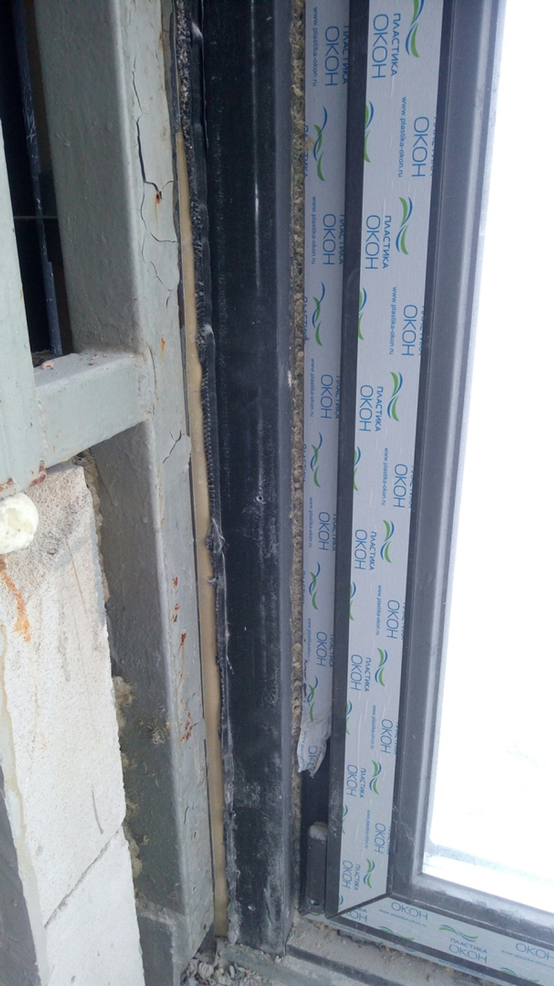

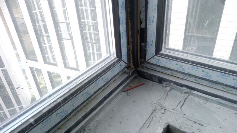

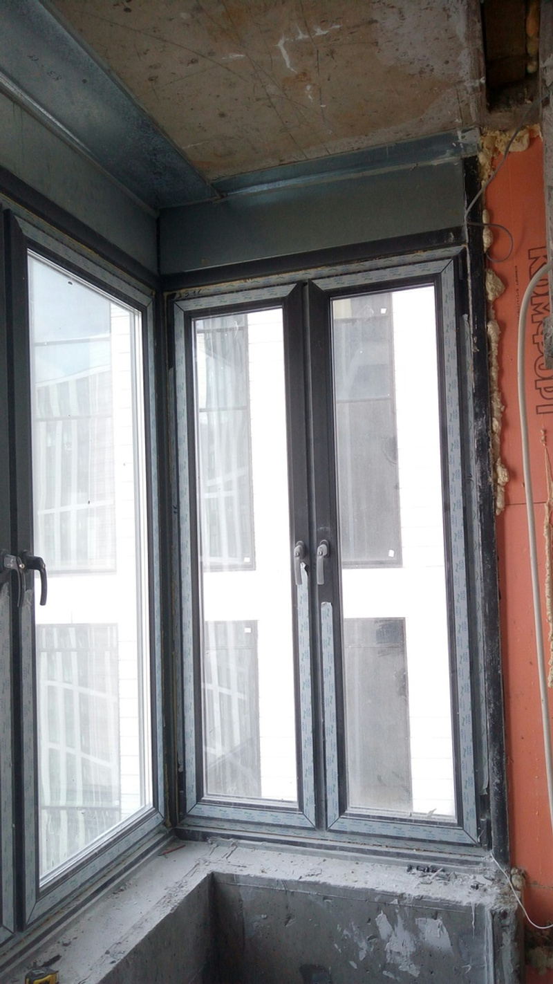

Ремонтник54
Всем привет!
Столкнулся с нестандартной проблемой и с ходу не могу придумать решения...
На объекте, дом сделан таким образом что, вокруг окон идёт металлокаркас, из стального квадрата. Квадрат этот заходит сантиметра на 1.5-2 вглубь квартиры, за плоскость окна. Окна смонтированы с минимальным пенным швом и пространства для маневра практически нет, чтобы утеплить этот металл, который ожидаемо будет промерзать и создавать проблемы.
Первое что приходит на ум краска-утеплитель, но опыта работы с ней нет, так-же обдумываю вариант - перемонтировать окна глубже и утеплить откос пеноплексом.
Может кто сталкивался с таким "счастьем" и подскажет, чего нибудь умного?

Ремонтник54
Это утепляемая лоджия, но и в комнатах та-же история, конструкив ни чем не отличается.
PP01
чтобы утеплить этот металл, который ожидаемо будет промерзать и создавать проблемы.Если утеплить снаружи толстым слоем (50 мм) - промерзать не будет. (Вопрос - как это оформить?)
Изнутри отделать пеной под уголок (1-1,5 см там влезет пены) или шов пены между металлом и подоконником по горизонтали, а сверху - пластиком.
(Как вариант - подобрать сэндвич-панель по толщине, снять слой пластика с одной стороны и этим припенить, другой - декоративный.)
Если пену тщательно наносить, то влажный воздух не проникнет к металлу, чтоб конденсироваться и холод через неё не передастся сильно.
А вот через пластик или воздухом (конвекция, сквозняк) - запросто!
На лоджии похожий конструктив - пластиковые рамы на металлической трубе D=45мм, так основной упор на запенивание снаружи под сайдинг, изнутри просто обклеена пористым полиэтиленом 2мм (чтоб влагу недопстить и ещё чуть утеплить) под ламинат 6 мм. (вертикальная отделка).
Посмотрю, что будет зимой.
пластиковые рамы на металлической трубе D=45мм, так основной упор на запенивание снаружи под сайдинг,ПОД сайдинг? Черевато!

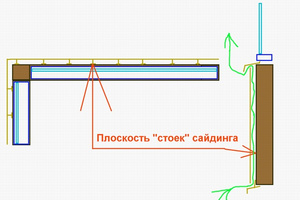

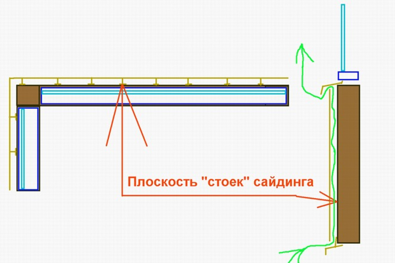

Меня с подобным "столкнули", так вот наоборот, и по конструкции (проекту утепления) и в ходе работ были предприняты меры, чтоб пена к сайдингу никак не могла подобраться, т.е. далее плоскости монтажа сайдинга (не сайдинга плоскости, а плоскости монтажа его, т.е. по ребрам ламелей, по плоскости наружных граней труб каркаса!) ничего (утеплитель, пена и т.п) чтоб не выходило.
Причин этому как минимум две:
1) сайдинг это общедомовое имущество (отделка фасада) , его могут начать менять и тогда поломают (законно) вашу конструкцию утепления;
2) если нарушить (запечатать, в т.ч. пеной) вентзазор садинга, то коррозия развивается очень шустро, невзирая на цинковое покрытие и краску.
Просто я уже видел места с дикой коррозией сайдинга там, где воздух не мог обдувать сайдинг (с "изнаночной" стороны).
Когда наступит сквозная коррозия, портящая "архитектурный облик здания", то я согласен, что справедливо будет все расходы на восстановление архитектурного облика здания, на замену проржавевшего (а может и вообще всего сайдинга, если нужного цвета "не смогут" добыть) возложить на хозяев только тех квартир, которые не контролируют качество проектирования и исполнения работы теми, кого они допускают для отделки и утепления.
ПОД сайдинг? Черевато!Там другой сайдинг: не общедомовой и не металлический (лично выбирал и монтировал),
он на картинке в конце моего поста - зазор там тоже нужен для температурной деформации (но монтаж там не классический), а вентзазора там нет, т.к. под ним сразу внешний слой ЭПП (30мм).
Но вот в месте, где ЭПП не может прикрыть трубу (конструктивно) - было слегка теплоизоллировано пеной - заодно и влагоизолирована труба от возможного конденсата.
