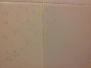

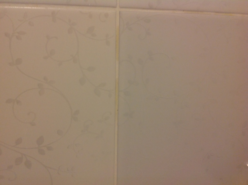

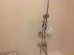

Ремонт закончился примерно месяц назад. Потек стык трубы с душем в стене. Течет маленькая струйка, но постоянно. На фото видно, что плитка рядом с протечкой и над ней стала темнее остальных. Может ли такое быть от того, что вода проникает в стену и намочила плитку изнутри. Также швы рядом с плиткой местами пожелтели. Сантехник уверяет, что все нормально и надо лишь заизолировать стык душа со стеной. Мне кажется, нужно снимать плитку и убедиться, что протечек внутри нет. Насколько все серьезно?

Сантехник уверяет, что все нормально и надо лишь заизолировать стык душа со стеной.Вы конкретно место в трубе откуда течёт видите, или течёт из стены. Как понять заизолировать стык душа со стеной. Вскрывать до места протечки, устранять, сушить и вновь приклейки плитку да швы замаште, сухие смеси поди остались со стаканчик.
Толмач
...Сантехник уверяет, что все нормально и надо лишь заизолировать стык душа со стеной....Скорее всего он прав и надо лишь перепаковать места соединения эксцентриков с водорозетками.
Толмач
Да, и из какого материала трубы? Случаем не металлопластиковые с компрессионными (под гайку) фитингами?
