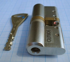

EVVA - норм цилиндры?

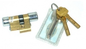

Замок/личинка BAODEAN, к нему 2 монтажных ключа и 6 основных ключей.
Перекодировочного ключа или стержня нет и не было, инструкции тоже нет.
Как перекодировать с монтажных на основные?
Как правило, у цилиндровых механизмов перекодировка происходит заменой монтажных ключей на основные. После того как вы вставите основной ключ, действие монтажных отменяется. У китайских цилиндров есть перекодировочный ключ.

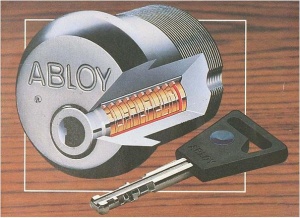

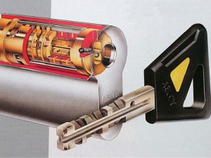

Подскажите, где у нас в городе можно купить цилиндр с дисковым механизмом финского производителя Abloy?
Нужен цилиндр именно с двусторонним вращением, как на картинках.
