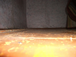

Вот решил выровнять пол под ламинат но столкнулся с такой проблемой : пол немного поехал за столько лет . балковый сруб . и не магу придумать как выровнять . деньги на новые доски тратить не хочу затратно комната средняя вот думал ДВП или ДСП . Посоветуйте как лучше )

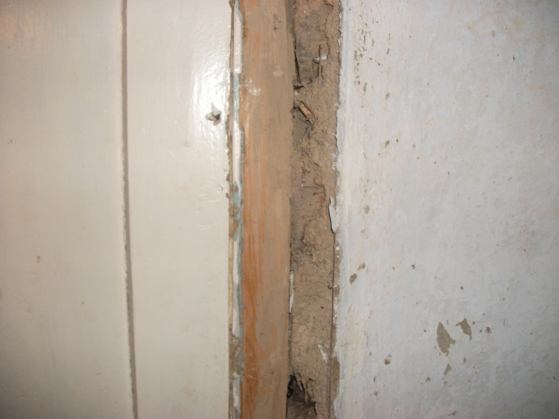

В принципе неплохо )) . а как стенки можно выровнять ? я вот думаю гипсокартоном .
Дровосек
Домик вижу старенький, по стенкам скорее всего штукатурка по дранке, можно шпатлёвкой для стен, с предварительной грунтовкой, можно и гипсокартоном (съест по 5-10см от стен), смотря что Вы хотите видеть в конце, шпатлёвкой дешевле всего получится (правило Вам так и так покупать для пола), а сверху покрасить или обои заклеить, можно дек. штукатурку под окраску
777Илья777
Дровосек
Можно всю старую штукатурку сбить и делать что нибудь новое. А так (самый экономичный вариант) что плохо держится сбить, большие ямы заштукатурить, прогрунтовать с пропиткой, а далее зашпаклевать и сверху финиш.

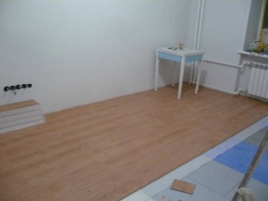

Здравствуйте еще раз ) . теперь столкнулся вот с чем . пол уже придумал как выровнять . а вот что постелить не магу придумать ) посоветуйте . желательно не дорогое и простое .. за ранее спасибо!
Мастер_ломастер

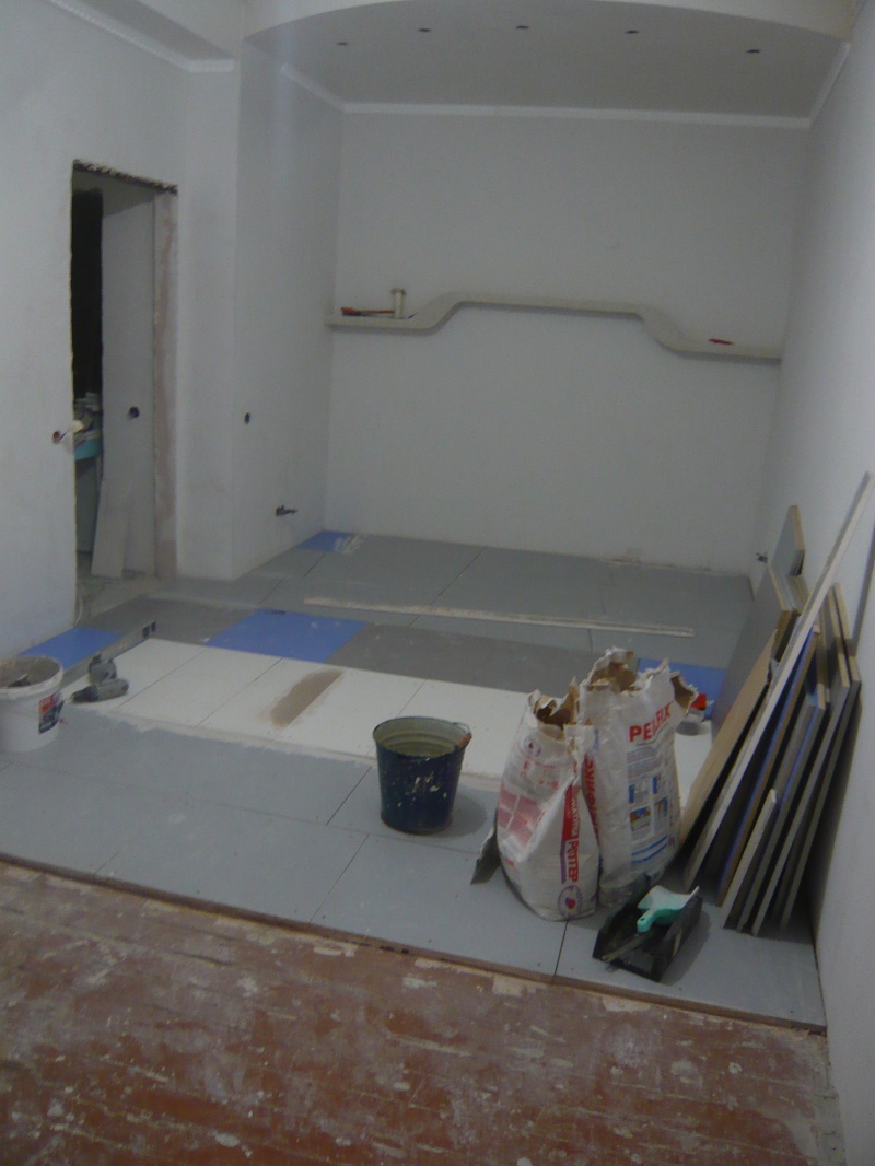

Здравствуйте еще раз ) . теперь столкнулся вот с чем . пол уже придумал как выровнять . а вот что постелить не магу придумать ) посоветуйте . желательно не дорогое и простое .. за ранее спасибо!Я у себя выравнивал дсп, содил на люпушки перфикса 5-6 точек, на следущий день прокручивал саморезами, и кинул с верху подложку 3мм и ламинат купил по акции)))
если доски скрепят, то надо еще до дсп прокрутить саморезами желательно попадать в лаги)
Отделочник54
А почему не большими кусками?
Мастер_ломастер
А почему не большими кусками?Ну во первых мне это дсп досталось на халяву, магазин разбирали а это от стеложей))) я большими кусками гараж обшил стены, да и мне кажется удобно, выкладываешь его как кафель))) перфикс же зараза такая штука, там ток зазевайся, он быстро схватывается))))

как вариант, "плавающий пол" от кнауха ГВЛ+керамзит, на оф сайте есть инфа, быстро, и не пыльно.
