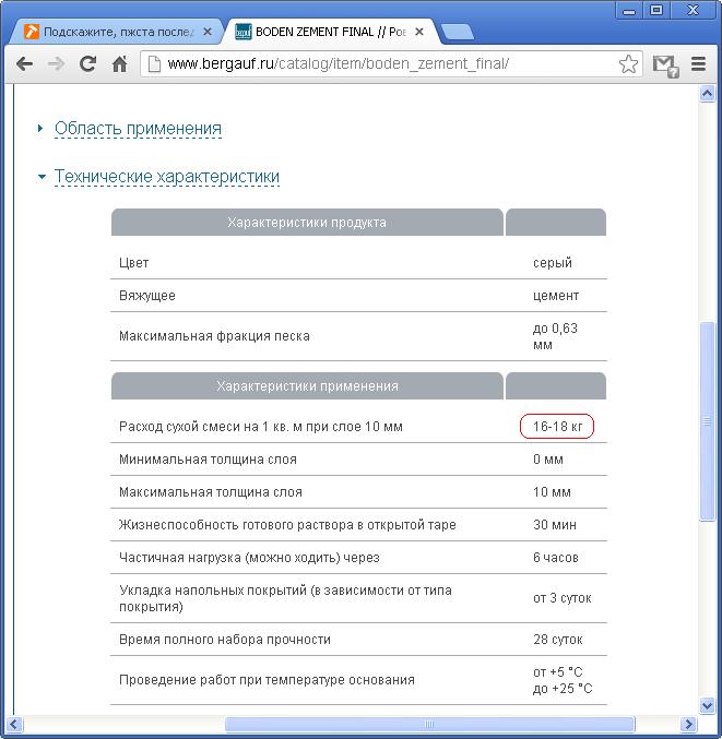

мы итак к спецам обратимся, но просто был печальный случай, когда делали нам ремонт в ванной комнате и работники сказали купить гораздо больше мешков цемента и др., чем требовалось, поэтому хотелось узнать у знатоков!))) а в какой последовательности нужно укладывать его? или потребуется только один вид?
просто я еще не смотрела на мешки, поэтому спрашиваю у знатоков. спасибо. зайду на сайт.
на этот сайт я заходила, где там можно почитать про расход кг на квадратуру?
и какую именно из этих стяжек из списка на сайте мне использовать? их там много....
это я нашла на сайте, а если мне нужно не 10мм, а 1-2мм, как узнать ск-ко именно нужно?
Отделочник54
Ну дык разделите расход на 10мм и получите расход на 1мм, а там уж и умножайте на сколько нужно.

и какую именно из этих стяжек из списка на сайте мне использовать? их там много....а на этот вопрос так никто и не ответил(((
bestmaster
а на этот вопрос так никто и не ответил(((1-2 мм - это последний слой, значит FINAL
Более развернуто получается Bergauf Boden Zement Final
