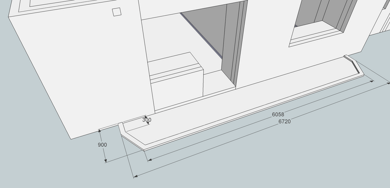

Хочу остеклить балкон, остекление сплошное, от пола. Так же необходимо сделать на балконе ограждение, перед стеклом. нижняя часть остекления должна быть затонирована. Общие вопросы - в тему, предложения - в личку.

Сейчас на балконе металлическое ограждение лист + уголок. Планирую неотапливаемый балкон полностью остекленный, предпочтительно не пластик а алюминий.
Дом сдан, работы начну после получения регистрации примерно через полтора-два месяыца, я не застройщик квартира уже принята мной.

Перила требуется изготовить новые, возможно окно буден не сразу от пола а на высоте 20-30 сантиметров. как менять - не знаю, возможно ли сделать перила разборными?
