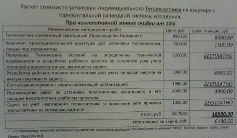

цена счётчика - около 150 тыщ,Валяется где-то реклама, там ценник около 25-50 т.р с установкой и регистрацией. Уже по второму-третьему разу ящики ей заваливаю, возможно по причине того, что разводка у нас горизонтальная, технически теплосчетчик поставить проще чем водомер в хрущевке. Терморегуляторы на батареях от застройщика. Сейчас у них как бы акция: регистрация или что-то типа того - бесплатно. Вечером цену уточню.
Всё верно, если разводка горизонтальная, ставить НУЖНО! Цена может быть от 200 евро, но прежде чем покупать, устанавливать и т.д. уточните расстояние между местами входа в квартиру подающей и выхода обратной трубы. Серийные компактные счётчики тепла, (а вам нужен именно такой и наверняка Ду 15 мм) поставляются с датчиками температуры длинной не более 3 метров.
