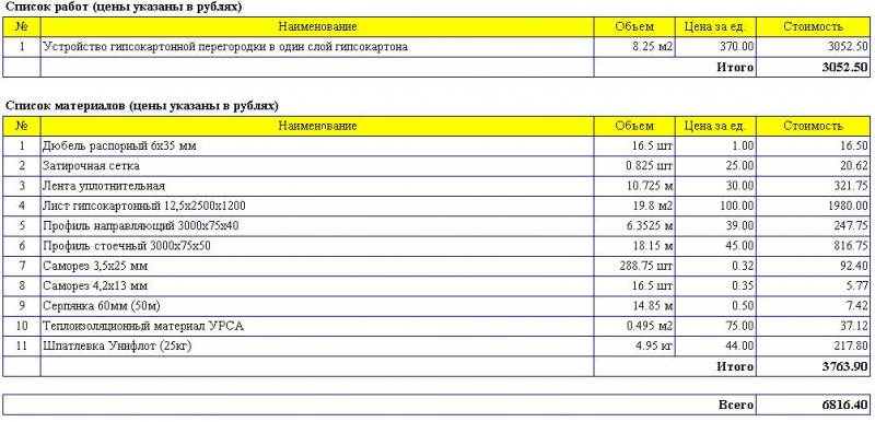

Сколько по стоимости будет перегородка 3 на 2.75 из гвл и из сибита? Материал и сборка.
bestmaster
Сколько по стоимости будет перегородка 3 на 2.75 из гвл и из сибита? Материал и сборка.из сибита - около 4500-5000 на материал
из Гкл (если в два слоя гипс нашивать, то есть как полагается) - около 4500-5000 на материал
работа и там и там - что то около 3000-3500

Типичная разводка, почему считаете специально дёшево? Где ещё слой гипсокартона, да и не гипсокартон должен быть, а ГВЛ. Обыватель не знает как должно быть, а вы тактично умалчиваете. Моветон батенька.

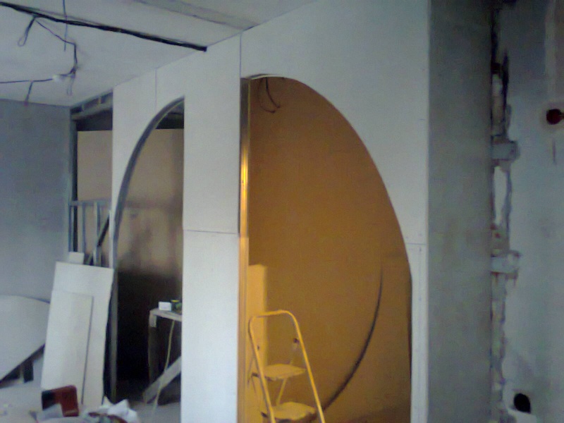

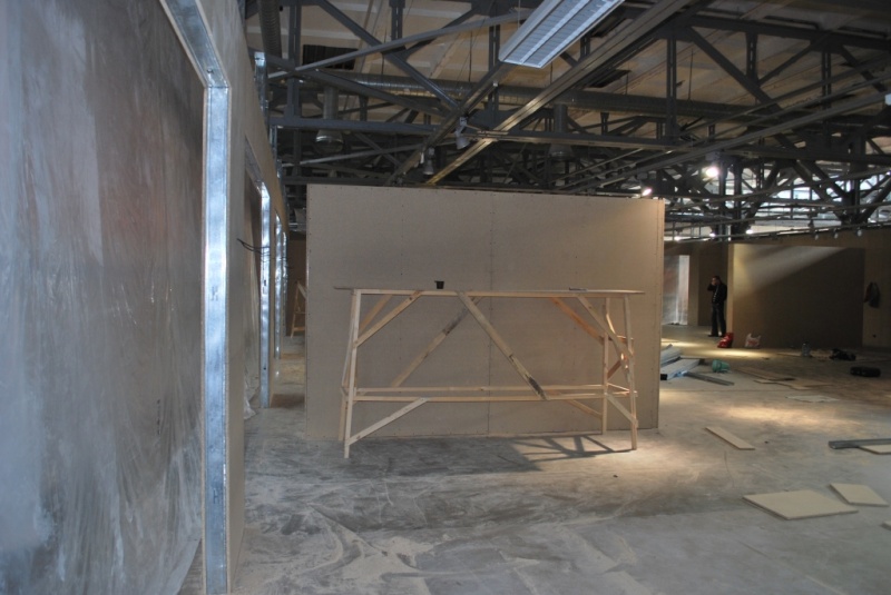

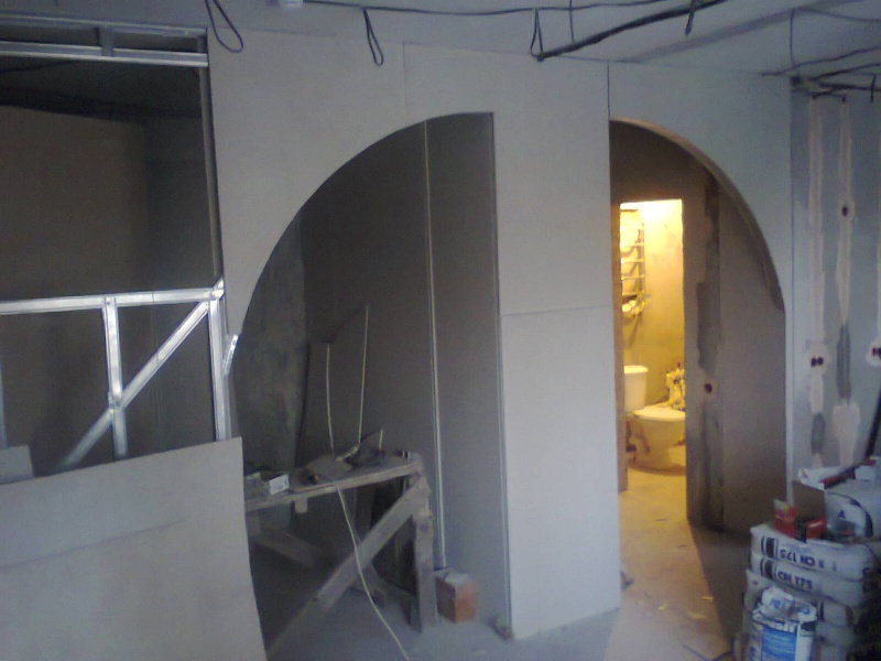

Мммм-да, с таким подходом... Жаль мне ваших заказчиков. Приходя на объект, не заказчик вам (он 99% случаев, ни чего не понимает в строительстве), а вы заказчику, должны говорить что и как нужно делать. Для меня слово перегородка, имеет только один смысл, это полноценная стена. Перегородку на каркасе с расстоянием между стойками 60см и однослойной обшивкой ГКЛ, я стеной назвать не могу, при всём желании, потому как это хлипкая конструкция не идет ни в какое сравнение, даже с ненавистной мне ПГП. И это вы предлагаете потенциальному заказчику? Срамота.
Я вот специально для вас сегодня фото сделал, на одном из наших объектов. Я лично придумал для заказчиков эту перегородку и воплощаю в жизнь, может подскажете, по какой технологической карте такие вещи делаются? Для информации, в проеме, в левом верхнем углу, будет остекление. Как придать этой перегородке жесткость?
Или вот ещё пример из готового, на третьем фото, с 2009го по сей день стоит. Можете заехать в "Большую медведицу" пощупать на прочность. Заодно посмотрите и поймёте, что далеко не на каждой колонне профиль имеет крепление сверху. Потом напишете, как такой конструкции придать жесткость. Четвертое фото, чтобы не было вопросов типа сфотал магаз... Заодно перегородочку эту, отдельно стоящую качните, очень интересно, раскачалась - нет, со временем?
Я это к чему собственно? Да к тому, что в строительстве мелочей не бывает. Будь то электрика, провода должны закладываться с запасом... Будь то сантехника, на трубах и фитингах нельзя экономить. Так и любая перегородка, изначально должна задаваться с наибольшим запасом прочности. А не так как вы, по дешману... Лишь бы клиент повёлся.
