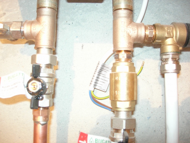

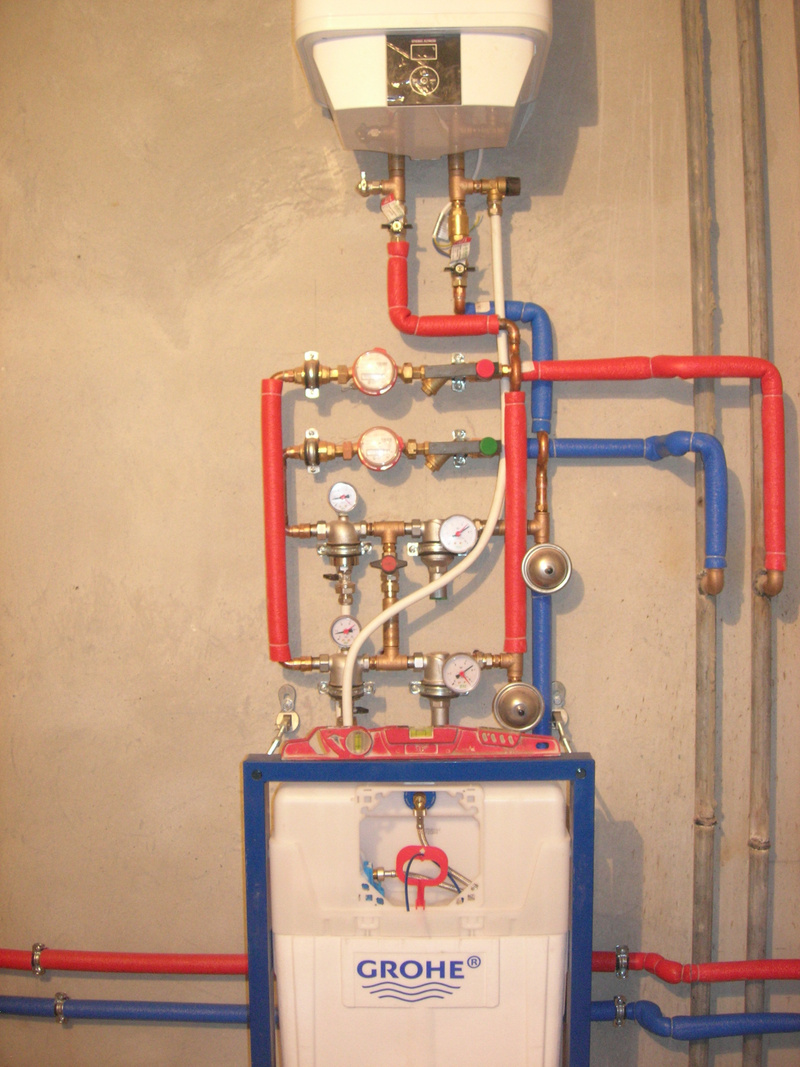

Смонтирован водонагреватель Stiebel Eltron SHZ 100 LCD + группа безопасности KV 40. Смущает отсутствие шаровых кранов перед группой безопасности на холодной и горячей трубе, для отклчения водонагревателя когда он не используется. Насколько я понимаю сейчас водонагреватель постоянно находится под давлением и вода постоянно идет через него. Допустимо ли такое подключение? Если нет, то как лучше исправить, чтобы было и красиво и функционально. (Плитка уже наклеена)
AlexAnix
Краны-обязательно! Информации по установке маловато. Материал подводки к ВН, возможность установки кранов. Сфотайте лучше, так нагляднее. А почему нет кранов-то, может их в короб спрятали? Такой дорогостоящий ВН... обычно специалисты монтируют.

Группа безопасности ЭВН Stiebel вполне достойная, как, впрочем, и сам ЭВМ, однако конструкция всех комбинированных ГБ имеет ИМХО заужения по внутреннему проходу, в связи с чем я использую сборную систему из отдельных обратного клапана и клапана избыточного давления, а так же кранов слива и дренажа.

Поздно спохватился. Продавцов спросил они как-то не внятно ответили, обещали выслать схему так и не выслали. Спросил у них могут ли поставить - нет не могут. Мои отделочники с такой группой безопасности не сталкивались и подумали что в них все встроено и ничего больше не нужно. В инструкциях к водонагревателю и к группе безопасности схемы тоже не однозначные и кранов не нарисовано. Во вложении фото как это выглядело. Щас уже все висит и подключено. Кранов точно нет

ну непонятно... Надо фото крупным планом узла подключения с самим ВН (анфас и профиль). Тогда можно будет что-то сказать. Предварительно, думаю, можно поставить краны, но только на сам ВН типа ШК мини. ВН можно приподнять (перемонтировать) на 50мм, в потолок не упрется?
Gusev Alexander
Кстати вариант! Но вот насчет потолка нужно измерить. Значения не имеет где эти краны будут стоять до или после ГБ? На схемах обычно до.

Обычно до, но в вашем случае значения не имеет

Поздно спохватился. Продавцов спросил они как-то не внятно ответили, обещали выслать схему так и не выслали. Спросил у них могут ли поставить - нет не могут. Мои отделочники с такой группой безопасности не сталкивались и подумали что в них все встроено и ничего больше не нужно. В инструкциях к водонагревателю и к группе безопасности схемы тоже не однозначные и кранов не нарисовано. Во вложении фото как это выглядело. Щас уже все висит и подключено. Кранов точно нетВы лучше наберите любому мастеру в личку, встретитесь и обсудите все по месту. По Вашему фото трудно понять что там можно сделать, но места должно хватить.

Посоветую тех парней которые сделали, но не правильно. Доделать просто, специального образования даже не требуется, два ШК поставить и крепы пересверлить, что с высотой потолка кстати, позволяет? Пусть уже доведут до ума. Вопрос престижа типа...

В первых строках своих инструкций производитель пишет:"...Установку и подключение должен выполнять квалифицированный специалист при соблюдении данной инструкции по монтажу." и немцу вряд ли придёт в голову, что монтаж будет осуществляться кем то иным
К примеру в инструкциях на котлы Buderus, если мне не изменяет память, указаны только минимальные размеры отступов от стен, и, если котёл не комплектуется ногами-подставками, то и высота подиума, про группу безопасности, насосное и запорное оборудование, диаметры труб и т.д.- ни слова.
Да и краны возле ЭВН совершенно не обязательны, они могут находится и возле самих магистралей, возле же ЭВН достаточно и сгонов, либо накидных гаек, в зависимости от материала подсоединительных труб. А вот про запрет нахождения запорной арматуры между нагревателями и группой безопасности должен знать каждый уважающий себя и заказчика мастер.

... Тоже слышал про такое, и что с гарантии оборудование снимается автоматически знаю. Только в данном конкретном случае варианта два вижу: 1. Ломать кафель+короб, вваривать краны; 2. ШК на ВН.
Не исключаю вариант 3 - установка ШК перед ГБ, но по представленному фото не понятно, насколько возможно, скорее нет чем да.
