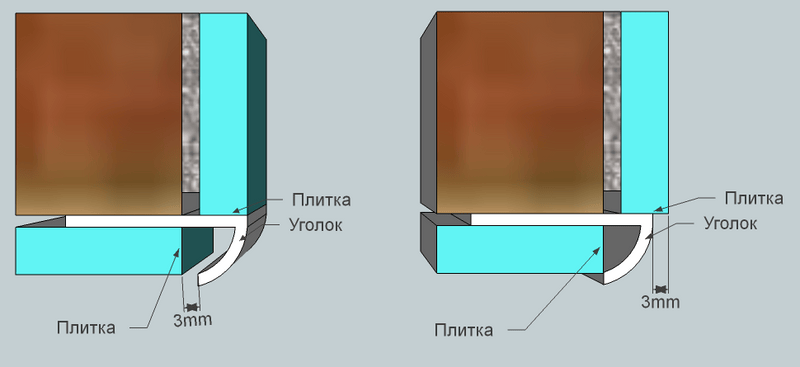

Заметил в санузле как сделана плитка на внешнем угле под кант
горизонтальное сечение угла:
если вровень с внешней плиткой - щель между кантом и внутренней 3мм,
если вплотную ко внутренней - ступенька между внешней и кантом 3мм.
Говорят что есть другие внешние углы, более широкие, которые закроют щель.

Правильнее первый вариант установки трима - просто нижнюю плитку (в вашем варианте рисунка) нужно выставлять вплотную или с заходом (если позволяет ширина) под трим.
