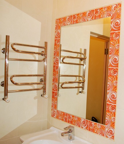

Ты бы взялся?Без проблем, приходилось вещи и посложнее делать, например на фото. Как видите на фото, вокруг зеркала рамка из двух разных декоров, везде шов 1,5мм. Или запилить декор под 45 градусов, с допуском в 0,5мм, добавить бусинки и подогнать всё это в размер плитки проще?

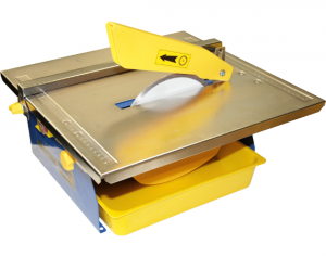

Теперь, имея некоторый опыт того как распознать халтурщика, могу сказать что человек акцентирующий на том что плитка его любимое занятие, врятли будет использовать, при постоянной занятости, такой инструмент как я увидел. Электрический плиткорез, очень похожий на картинке ниже, с хлипкой направляющей, без нормальной шкалы и на двух хилых струбцинах, с невозможностью выставить угол. Об отсутствии точного инструмента помимо рулетки, я говорил выше.
Вопрос по Вашим фото: на полотенчике стоят небольшие вводные вентили, если посмотрите на фото шедевров которые я выше привел, можно ли их поменять на что-то более эстетичное?
Зря вы так про плиткорез - я на таком старичке отработала лет 12 и сейчас купила такой же.

Теперь, имея некоторый опыт того как распознать халтурщика, могу сказать что человек акцентирующий на том что плитка его любимое занятие, врятли будет использовать, при постоянной занятости, такой инструмент как я увидел. Электрический плиткорез, очень похожий на картинке ниже, с хлипкой направляющей, без нормальной шкалы и на двух хилых струбцинах, с невозможностью выставить угол. Об отсутствии точного инструмента помимо рулетки, я говорил выше.Это тоже не показатель, я в кризисные годы ушел из офиса и пришел на отделку не имея ни одного инструмента и без денег на него.
Работа на фото была сделана в 2009г именно таким плиткорезом из дешевой плитки.

Вопрос по Вашим фото: на полотенчике стоят небольшие вводные вентили, если посмотрите на фото шедевров которые я выше привел, можно ли их поменять на что-то более эстетичное?Я думаю можно, у сантехников в соседнем топике спросите подскажут.

По вентилям, извините, поторопилась защитить честь инстумента), вот из этой серии можно подобрать.

Это тоже не показатель, я в кризисные годы ушел из офиса и пришел на отделку не имея ни одного инструмента и без денег на него.Потому и написано что "врятли", если это приносит деньги инструмент скорее всего будет приобретен позволяющий оптимизировать время. Изначально можно и ручным, как у мня самого стоит - я этим на жизнь не зарабатываю.
