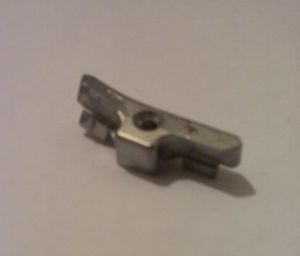

Поломалась железка от дверной фурнитуры.
Такая штучка называется -запорная планка.
Марки Roto.
Требуется купить новую.
Где уже был:
-в хозмагах типа леруа и толмачёвского ничего подобного нет.
-Пластмаркет на Троллейной 85. Фурнитуру не продают. Послали в Комплекс на Станционной 60.
-"Комплекс". Там мне любезно продали планку за 6 рублей. Но увы -она не той марки -аналог. На профиль садится идеально, но ручка двери с ней не поворачивается. Продолжаем искать.
-Мегалайн на Красном 75. Они ставили этот балконный блок. Отправили в ФауБэХа на Дунаевского.
-ФауБэХа. Торгуют только оптом, от 3000 рублей. Отказали.
Куда мне теперь податься, где раздобыть эту железку?

в любую контору, которая работает с фурнитурой Рото и системой профиля, которую Вам нужно. + включить все свое обаяние.
Продажа дешевой запчасти - это скорее акт милосердия, чем бизнес.
динал не работает на роте, но вообще должна подойти практически любая ответка под 9 систему ( могу ошибаться что 9 , фото не очень)

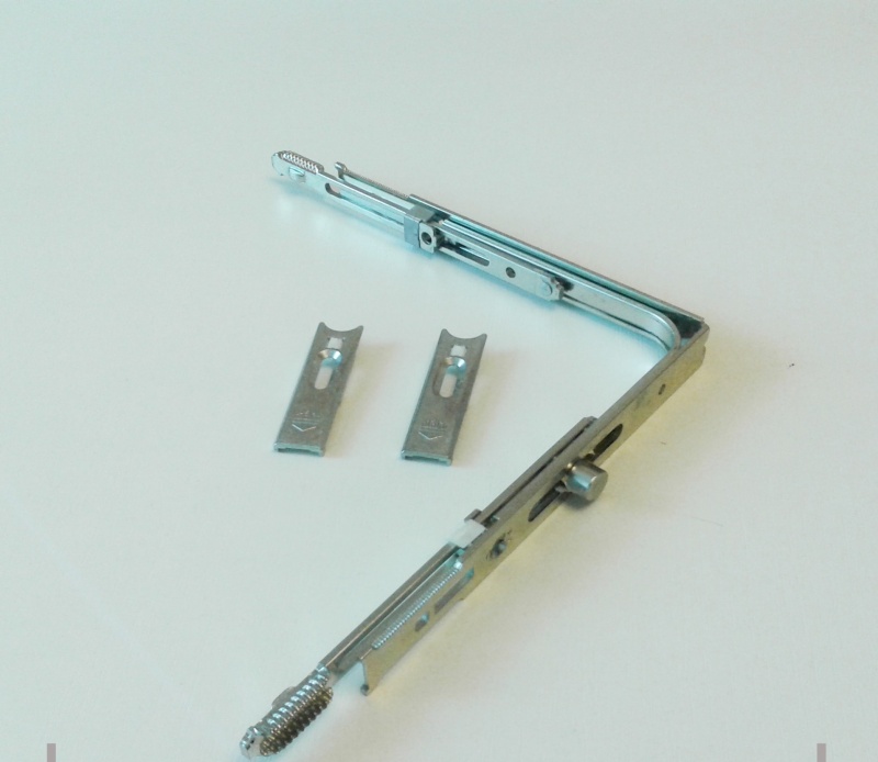

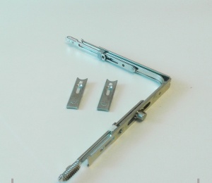

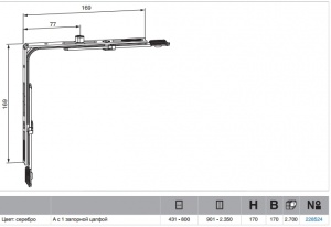

Ищу угловой переключатель MACO. Для окна ПВХ. Может кто подскажет где его купить в Новосибирске? Буду вспоминать добрым словом долгими зимними вечерами.
вспоминайте, угловик можно купить в "комплексе" на станционной
Не будет человек вспоминать вас, т.к. "Комплекс" давно уже переименовался и в 2гисе нет такого названия. А название у него теперь КОМПЛЕКТСЕРВИС СИБИРЬ. Ну а то, что фурнитура МАСО у них продается - это правда.
Большое спасибо за ответ. Сегодня позвоню им.. уточню по наличию. Жалко сайта у них нет.
