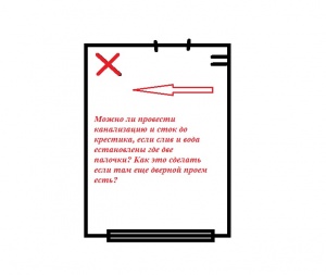

Кстати перекрытия деревянные требуется также ответ на второй вопрос как сделать полную гидроизоляцию участка 2-3 кв. метра.

Сливная труба должна иметь уклон на всем своем протяжении. Если есть подъемы, нужен принудительный слив.
Если труба пойдет поперек дверного проема и вы согласны через нее перешагивать - насос не нужен.
Ну это если я правильно понял картинку, конечно.

да все правильно поняли) блин там сотку если ставить то получится порог приличный))) никак его не обойдешь...

За стеной около крестика нет помещений со стояками? Бывает так что у соседей стояк за стенкой сразу. Если так то можно попробывать врезаться к ним в слив. А воду или в стену замуровать или короб небольшой по всей стене.

там несущая стена....за дырку в такой стене по шапке дадут) угу)
