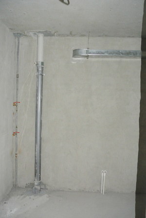

Здравствуйте!

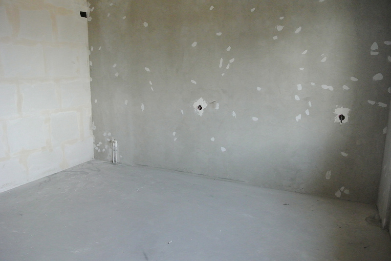

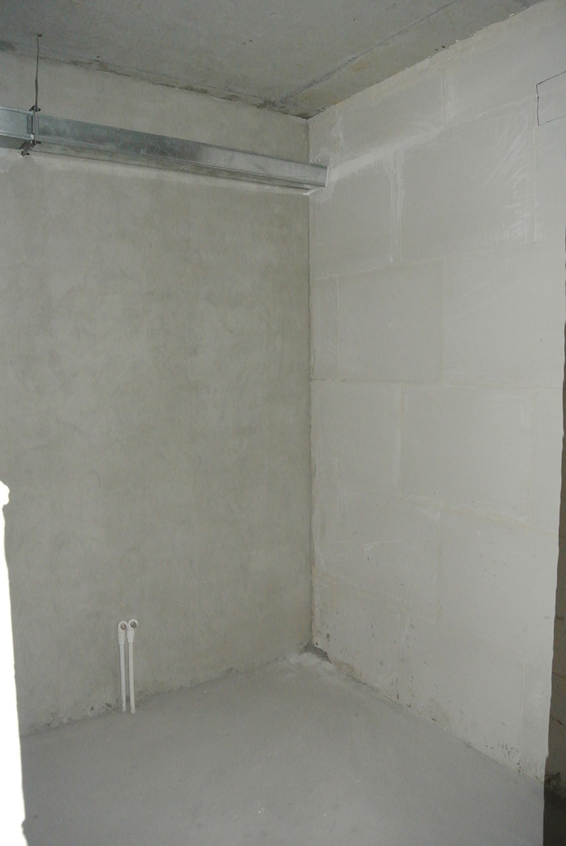

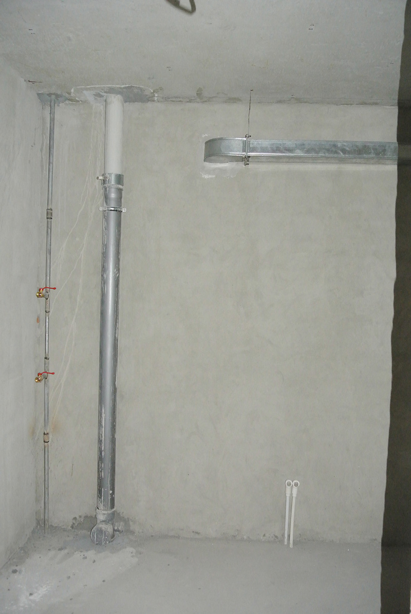

Скажите, как в ванной можно закрыть короб вентиляции, чтобы смотрелось не колхозно. И второй вопрос, из пола выведен водопровод (на фото видно+ слева ещё один вывод его не видно), также за стеной выводы из пола на кухне (фото). Планирую сделать нормальную разводку с фильтрами тонкой очистки, кранами, отдельными ветками. Все соединения веток планирую заводить в районе стояка через коллекторы. Счётчики установлены в подъезде. Как правильно подключится к системе?

Дом, случаем, не на Вилюйской? Такая же квартира в работе. Планирую просто по потолку пластиковыми вентканалами проложить - на 8 см и потолок в ванной можно уронить, тем более, что если натяжной. Самый простой и не сильно затратный способ. Могу еще пару придумать, но уже за деньги

да, на Вилюйской, т.е как я понял этот демонтировать и поставить другой, только меньше диаметром?
bestmaster
этот демонтировать и купить пластиковый плоский вентканал 120*60 или 200*60 , продолбить под потолком для нового канала в вашу вентшахту отверстие, ну и проложить по потолку до того места где вам нужен выход.
Есть еще третий и проверенный способ; - Выдолбить полосу кирпичей от существующего прохода в вент шахту и до кухни. Чуть пошире этой полосы снять штукатурку и закрыть полосой гипсокартона…
bestmaster
Есть еще третий и проверенный способ; - Выдолбить полосу кирпичей от существующего прохода в вент шахту и до кухни. Чуть пошире этой полосы снять штукатурку и закрыть полосой гипсокартона…только ценник на долбежку 1,5 м канала народ смутит, наверное, малость... да и вскроются другие шахты - там рядом пара центральных широких проходит и до них всего полкирпича

Мы про Вилюйская-13 говорим? Не было там никаких других шахт. Пара кирпичей верхних грозились вниз упасть, но эту «шахту» скалой прошпаклевали. Хотя все может быть, сначала буром длиннее 120мм. нужно набурить….
Шкаф навесной (по сути встроеный) вдоль всей стены невысокий под потолок присобачить. Канал внутри шкафа, и ничего переделывать не надо.
