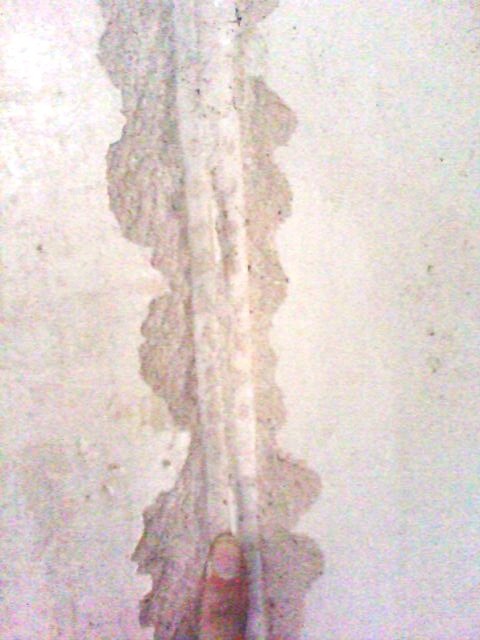

добрый вечер!
у нас тоже не убраны маяки, штукатурке около 4 месяцев.
снизу поддела отверткой, рукой выдрала. вот что получилось: канавка глубиной 0,5 - 0,2 см .
чем и как замазать? прошу помощи.
предполагаю:
1) щеточкой убрать все хахаряшки
2) прогрунтовать церезитом
3) сделать раствор штукатурки ротбанд? а если цвет штукатурки НЕ розовый (как на стенах), а серый? будет держаться?
предполагаю:
Fomichev_Vl
Все правильно описали, так и поступайте. А цвет Ротбанда на адгезию не влияет, так что мажьте смело
