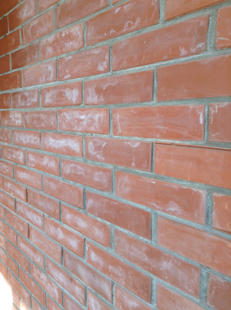

Подскажите где купить в Новосибирске лак для кирпича? Хочу кирпич на лоджии залакировать. Имеются следы высолов. Читал, что надо еще купить гидрофобизатор и перед покрытием лаком пропитать им кирпич.

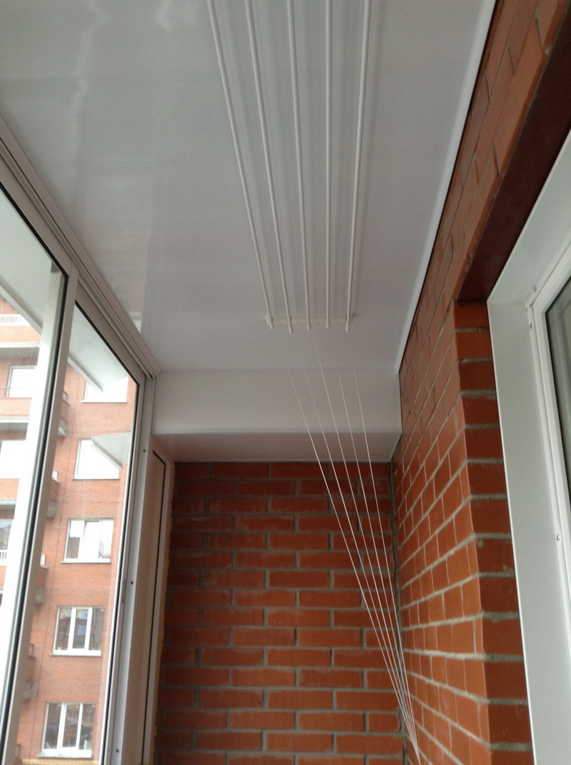

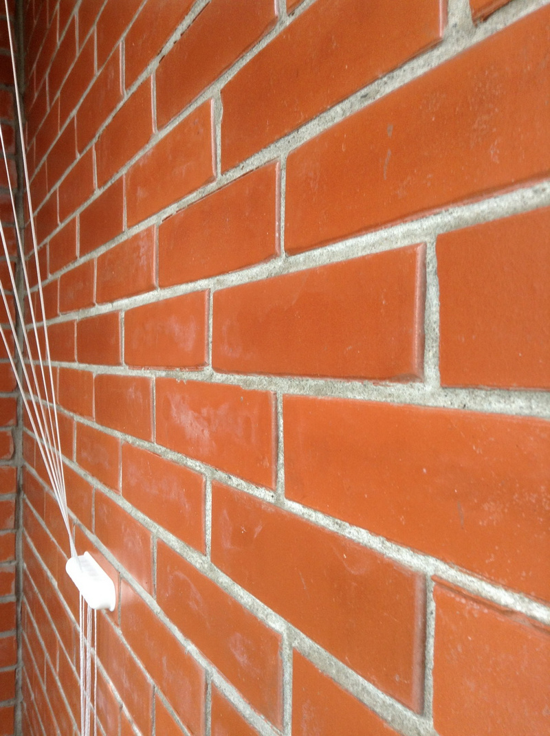

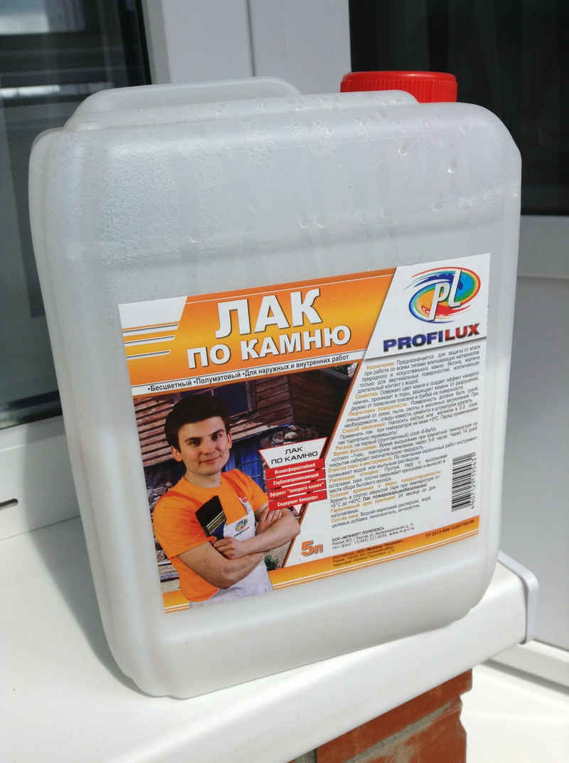

apriori_87
Не стал я заморачиваться на счет отдельной пропитки от высолов. Купил лак по камню PROFILUX в Леруа Мерлен и нанес его в два слоя на предварительно вымытые стены. Высолы кое-где видно сквозь лак, но не критично.
Лак не вонюч, сохнет быстро. Результатом доволен!
