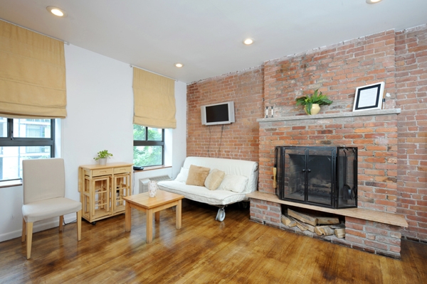

Короче собираюсь симулировать NY city дома, рассматриваю возможности декоративного камня в виде кирпичной кладки.
Вопрос - какие затирки нужно будет применять и чем нужно будет обрабатывать стену чтобы все это дело могло мыться?

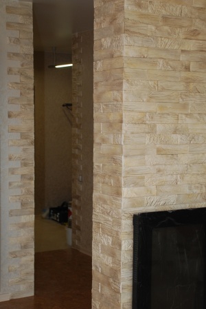

Затирки самые обычные, только с заполнением швов есть тонкости, можно и совсем без швов, как на фото. Обрабатывается всё это дело специальным лаком для камня, я в Деруфе брал, думаю и у других производителей есть, да и обычный лак я думаю спокойно ляжет.
