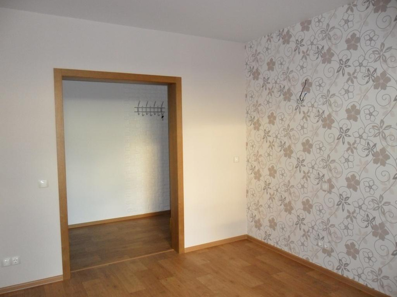

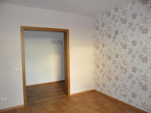

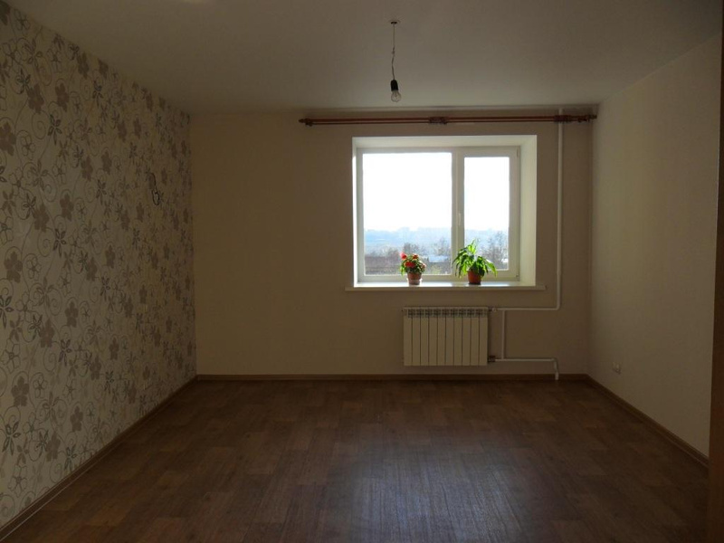

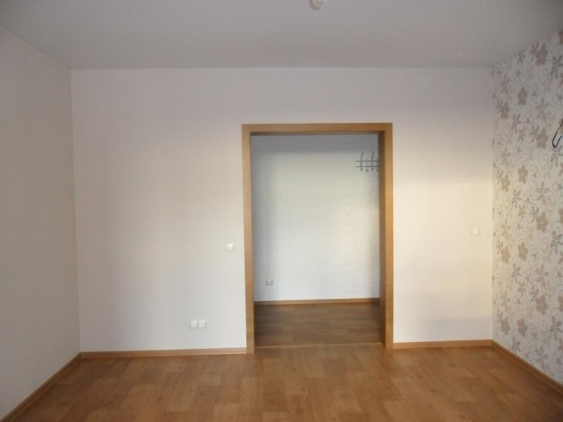

пробовала фотки выложить, а они тяжелее разрешённого размера... никак не получается уменьшить...

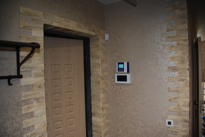

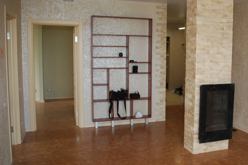

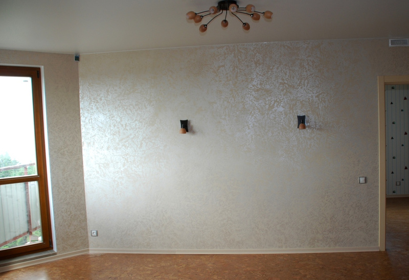

Ещё вот думаю про декоративную штукатурку. Вместо финишной штукатурки и последующей покраски.Отличный вариант, деруфа на штукатурках и специализируется. На фото как раз их штукатурка.

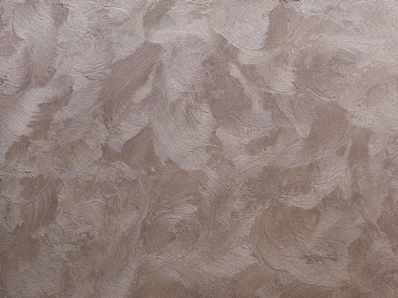

отделочник54, att, о как!... А я-то думала, что наоборот всё проще с декор. штукатуркой. Но уж очень она нравится. Особенно нравится та, что с эффектом неровных, деревенских белёных стен. Её ещё наносить надо такими как бы мазками в разные стороны. Под такую тоже требуется шпатлевание финишной шпатлёвкой?
Фотки попробую сегодня спецу на работе отдать в обработку. У меня почему-то нет кнопочки "сжатие", я так и пробовала изменить размер...
Отделочник54
Если вы такую имеете в виду, то да. Это сета, достаточно тонкая штукатурка. А с фотографиями зря старались, не знаю зачем вас просили их выложить, но качество стен по фото не оценишь, по ним нужно правилом поводить. Да и без фото примерно всё понятно.

ну вот и я не знаю, зачем просили фото...
ПравИлом водили после окончания работ (ещё до наклеивания обоев) - всё чётко
Да, штукатурка примерно такая
