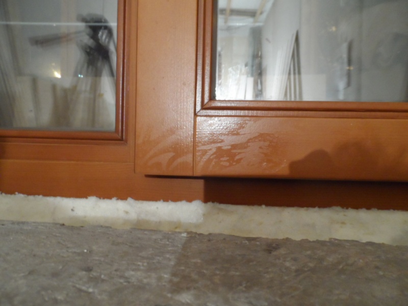

Не подскажете, почему так нанесён лак, местами глянцем и как это устраняется?Думается, что на непросохщий лак была навёрнута стреч-плёнка.
Думается, что на непросохщий лак была навёрнута стреч-плёнка.Очень может быть.
Устраняется межслойной шлифовкой, и еще одним слоем бесцветного лака.
И что?
Можно, конечно, положить сверху слой тонированного лака, только цвет будет темнее. Придется перекрашивать весь блок полностью. А если он не один в помещении, то все блоки.

похоже контора попала на перекраску всех блоков...
alex248
Приходил сегодня сервисник, удалил дефекты губкой-нулёвкой, потом вд-40, стало нормально.

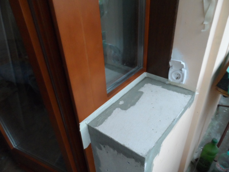

Как я позже заметил, картина удаления блёсков от стретча осталась, думал сначала всё зашкуривать и покрывать лаком, но потом решил попробовать протереть раму обычным пемолюксом и кухонной губкой жёсткой стороной, результат-блёсков не видно и поверхность лакировки однородная, а вот где он нулёвкой щкурил, это немного заметно по матовости покрытия!Вообщем, с лакированными окнами всё намного сложнее, вот, внутри я оставил бетонные подоконники, снаружи у меня балкон и я сделал в одном месте штукатурку под окно, чтобы закрыть пену, а в другом гвл на дверь, так вот, проклеил скотчем, потом очень долго удалял его с окна, боясь покарябать древесину, вроде пришёл к консенсусу, что скотчь нужно удалять, когда всё высохнет, сначала его отклеить до места стыковки с бетоном и загнуть, потом аккуратно подрезать, как вы делаете, если не секрет?

не имел счастья счищать следы скотча с лакированной деревянной поверхности.
но вспоминая школьные годы скажу - попробуйте обычным школьным ластиком .. типа кохинор не слишком мягким и не слишком пластиковым.

и еще - будете подрезать - обязательно где нибудь царапнете. потому подрезать нужно так, чтобы царапина пришлась куда нибудь там где не будет видно. в углу например. или по шву...
скотч бумажный, намочите его и скатайте
alex248
Я И поцарапал, пришлось ещё слой гипсоволокна делать, да он и просился как бы
