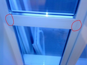

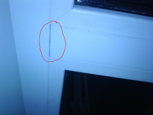

Едкий Калий
ничего менять не надо.
по - хорошему - нужно подтянуть импосты чтобы убрать щели и загерметизировать стыки, или по-простому - замазать щели жидким пластиком.
aleksandr555
Производственный брак, если изделие недавно установлено значит есть гарантия, требуйте замену.
helen555
Но всё же это производственный брак? Окно совсем новое. Требовать замены?
fensterbau
Едкий Калий
брак производственный, но - УСТРАНИМЫЙ. поэтому в замене окна Вам будет отказано по закону.
Вы имеете право на устранение дефектов за счет исполнителя. И лишь в том случае, если исполнитель не сможет устранить свой брак - потребовать расторжения договора с возвратом уплаченных средств.
И потом - откуда Вы можете быть уверены что новые окна того же исполнителя не будут с таким же производственным браком? Лично для меня абсолютно очевидно, что если вдруг с неведомого перепугу исполнитель согласиться на замену окон - то новые будут если не такого же "качества", но и даже хуже старых.
helen555
Странная логика, зачем мне бракованные окна? Вот представте, что вы, например, купили колесо для автомобиля, и увидели, что там небольшая дырка! Это же брак? Но он же устраним! Но вряд ли вас устроят новые, но уже заклееные колеса? Так и я платила за новое и хорошее окно! А не за отремонтированное.
aleksandr555
Обратитесь по гарантии в компанию. Если к Вам нагрянут с космофеном в руках ( жидкий пластик), то подошлите их лесом и требуйте переделку импоста.

fensterbau
Едкий Калий
Вы должны понимать, что окно - это не телевизор, который Вы можете сдать только потому, что у него поцарапана стенка. Окно - это изделие, которое изготавливается по заказу. Так что в замене по закону Вам будет отказано.
Весь механизм я Вам рассказал - и Ваше понимание , "как оно должно быть" к реальности отношения не имеет - не верите - можете проверить на собственном опыте.
П.С. ... Блажен , кто верует ... даже если Вы добьетесь "замены" - то получите то же самое окно, только с переделанными импостами - то есть - ремонтированное - только ВАМ об этом никто не скажет. Хотите новое - добивайтесь расторжения договора - это Вы сможете сделать только в том случае, если подрядчик не сможет выполнить свои обязательства по ремонту в оговорённые законом о защите прав потребителя сроке. В противном случае - Вы сами можете получить встречный судебный иск от производителя.

fensterbau
Едкий Калий
Вас может устроить ремонт? Хороший и качественный ремонт, с подробным объяснением что и как будет сделано и чтобы результат не повлиял на качество, красоту и долговечность конструкции?
Если да - то я уже писал о том, что нужно сделать, чтобы устранить Ваше беспокойство.
Если нет - удачи Вам желать не буду.

fensterbau
Едкий Калий
подскажу более понятный пример: купил человек в автосалоне новую машину, а у нее что то сломалось - требуется ремонт. Имеет ли право покупатель требовать замены купленного автомобиля на другой новый только на том основании, что он "не хочет ездить на ремонтированном автомобиле?" Окна - это тоже сложное техническое изделие, где себестоимость достигает 70-80% в стоимости изделия, и если бы была практика замены окон по первому требования, как пирожков или утюгов - окна никто бы не делал и не продавал.
fensterbau
Едкий Калий
кстати отремонтировать окно ТС можно, и достаточно качественно.
но, конечно - за счет фирмы - исполнителя.
если фирма-исполнитель по каким то причинам не может сделать удовлетворяющий заказчика ремонт, причем возражения против качества ремонта должны быть достаточно обоснованы, то есь никаких "не хочу окно ремонтированное" - только в этом случае можно требовать через суд расторжения договора
bigus
вот об этом-то и речь.то что привел тут АЛЕКСАНДР555- бред сивой кобылы
можно все сделать красиво и быстро-так что "комар носа не подточит".
вопрос в том что исправит ли фирма(что несомненно) или ТС встанет в позу(что ни чего хорошего ему не сулит, кроме потраченных нервов)
А штапиком не могло так его расширить?
fensterbau
Едкий Калий
90% даю за то. что на производстве не следят за настройкой торцовочного станка, из-за чего глубина фрезеровки сбивается , и "ушки", который становятся в штапиковый паз, становятся длиннее максимально допустимых 5.5 мм. Именно эти "ушки" не дают импосту сесть до упора и появляется щель.
если это крепление импоста с центральным винтом, то для демонтажа импоста центральный винт надо распилить. Импост нужно новый. и ставить на новые крепления импоста, только чтобы не демонтировать окно - придется применять длинные саморезы - чтобы крепление прошло через армировку рамы.
Как снять старый импост? его придется пилить и высверливать центральный винт дрелью.... Если честно - операция настолько муторная. что если не установлены откосы - я бы предпочел демонтировать окно из проёма.
но часто демонтаж окна нежелателен - так что приходится изгаляться не по-детски
второй вариант - если не закрутили крепление импоста и его "прослабило"
aleksandr555
Ты это серьезно? Как тогда называется это порнография с импостом?
Это производственный брак, иначе не назвать, который по гарантии должна исправить контора.

bigus
как я понял, это выход на лоджию.
возможно штапиком разорвало, импост не затянут, и еще много чего... по фото не определить, но утверждать- требуйте замены окна- по моему прежде временно.
p.s. я вам написал выше, а если с вашим клиентом такое случится. каковы ваши действия.
aleksandr555
Если нужно будет то перепаяем створку, либо установим новый импост
Буду надеется на быстрое и всех устраивающее решение проблемы.Проблема решилась?
У меня в новых окнах VEKA (система Softline 82 ведь «Энергосбережение» - это правильный выбор:() аналогичная проблема, дует из стыков импостов и рамы так что с расстояния 10 см задувает зажигалку, и это на улице плюсовая температура.
Заплатил Диналу за две лоджии 80 тр, понадеялся на новый рекламируемый профиль. Понятно надо требовать замену импоста, но как быть с отделкой, все ломать совершенно нереально!
Проблему можно решить скорее всего без замены... А что, нужно для этого отделку снимать? Я не вижу проблемы, человек с руками и снимет и поставит без ущерба. Подробнее опишите...
Проблему можно решить скорее всего без замены... А что, нужно для этого отделку снимать? Я не вижу проблемы, человек с руками и снимет и поставит без ущерба. Подробнее опишите...Импост прикручен шурупом снаружи рамы. Проблема в том что слева, справа и сверху установлены широкие расширители (по 100мм) и они уже полностью закрыты утеплителем и отделкой.
Ан нет) не знаю конечно про эту систему, но у веки закладные импоста прикручиваются внутри рамы... Делов – 33 минуты, если не спешить)
Ан нет) не знаю конечно про эту систему, но у веки закладные импоста прикручиваются внутри рамы... Делов – 33 минуты, если не спешить)Я похоже ошибся, уголки внутри рамы точно есть, а зачем тогда большой шуруп вкручен снаружи рамы точно в районе импоста?
Ну если он и есть то достаточно выкрутить его с одной стороны...
