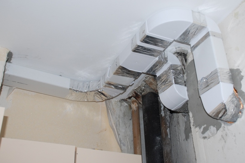

хорошие вентиляционщики дефицит, но в вашем случае они и не нужны, тащите от кухонной вентиляции пластиковым воздуховодом на 50мм и прячьте в короб или под натяжной потолок.
covenok
если тащить от кухонной вентиляции это около 8 метров получается. очень далеко, не знаем будет ли эффективно такая схема.
а если врезаться в стену с лева то всего 1 м
только надо отгадать где канал

мы выяснили у главного инженера где там канал, ничего гадать не нужно. Стена там 4 кирпича как раз идёт от потолка. вот туда и будем врезаться. Правильно говорите один метр, напишите точно сколько будет стоить работа. нам сроки не горят. а стоимость волнует....)))))) И ещё вы писали, что нужно определится с моделью вытяжки?

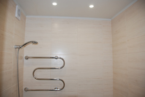

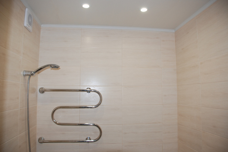

В комнате стена - общая с санузлом, в этой стене проходит общая вентиляционная шахта. Задача: сделать отверстие в этой стене (из комнаты в шахту) диаметром 16 см, и поставить вентилятор (диаметром 15 см). Панельная 9-этажка.
Сантехник нарисовал, где проходят каналы, но у него из инструментов только перфоратор, ищите по объявлениям. Поискала.
- а разрешение есть? - чье? - не знаю, вроде БТИ. - БТИ это на фиг не надо. - или надо? - или не БТИ? - нет, вроде точно не надо разрешения.
- стенка-то тонкая, но сильно армированная!
- опасно это! еще стена развалится - восстанавливай потом, дома-то все ветхие, знаете?
- перфоратором и болгаркой, пожалуйста, а вы ремонт уже сделали? ну, стены придется чем-то закрывать, да.
Почитала форум, алмазная резка - это да! без шума и пыли, 31 руб\1 см, там 2 стенки по 5 см примерно, плюс вызов 4 тыс.р.
Посоветуйте, пожалуйста, как сделать по-человечески, я неспециалист.

Бррррррррррр... Такую кучу дров наворотили. Эту дырку любой человек с руками и перфоратором сделает достаточно быстро. Сантехник видимо просто не хочет заморачиваться. Единственное что, нужно всё таки понимать, куда вы дырку делаете т.к. вентшахта по своему строению состоит из большого центрального канала и нескольких маленьких, которые и имеют вход из помещения и выход в центральный канал. Соответственно вы можете сделать дырку только свой отводок, если попадете в чужой, или того хуже в центральный, то можете поиметь серьезные траблы.

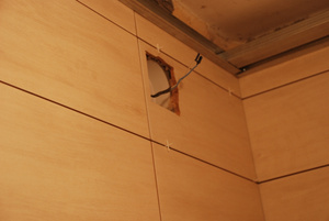

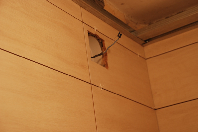

А как это определить? посмотрела со стороны туалета, вент отверстие - в стене, которая толщиной 5 см, на срезе виден прут арматуры, кирпичей не видно, внутри канал 20 см х22 см в поперечном сечении, его стенки - вроде бетонные по виду.
Отделочник54
Тогда бетон. Если вы уверены, что противоположная стенка, когда смотрите в отверстие, это стена в комнату, то дырку можно пробивать без проблем. Единственное что, дырку нужно пробивать выше или ниже существующей и обязательно вентиляторы с обратными клапанами.

Противоположная от отверстия стенка - это стенка шахты, за ней какой-то зазор, а потом стена комнаты (тоже примерно 5 см толщиной), = 2 стенки, это со слов сантехника.
Вентилятор есть, а обратный клапан где взять и как он работает? если выключен вентилятор, то полностью перекроет поток воздуха из комнаты?

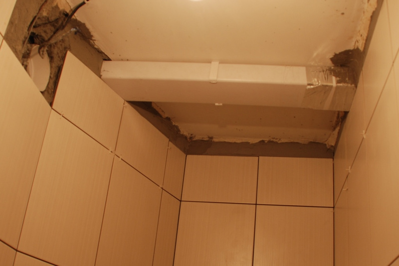

Отделочник54
Тогда нельзя пробивать, можно только вентканалами уводить воздух именно в вашу шахту. Вот к примеру на фото, как организована вентиляция санузлов, в вентканал на кухне.
Обратный клапан перекрывает приток воздуха из вентшахты в пощение и не препятствует оттоку воздуха из него.

Отделочник54
Это та шахта в которую у вас есть дырка, в другие подключатся нельзя. В разных домах по разному, в приведенном на фото доме вентшахта только в кухне, в некоторых домах есть отдельные выходы в вентшахту из каждого помещения.

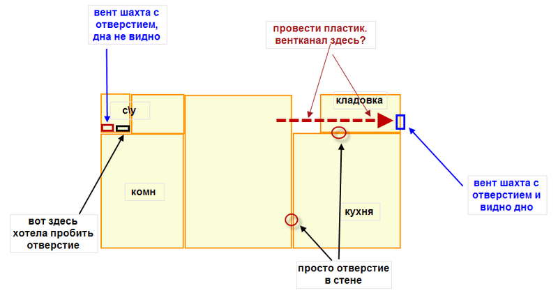

Как все противоречиво, если нет исходных данных...
Хорошо, только существующая дырка... Тогда два вопроса:
1 - пробить стену между комнатой и кухней - можно ли?(права, обязанности, электропроводка, еще чего-н) и чем? она же примерно 10 см толщиной
2 - подвели пластик.вентканал к отверстию в шахте - и? расширять его? чтобы не оставить кухню без вентиляции? как это должно выглядеть в готовом виде?

Отделочник не заморачивайся, если стандартная 9-ти этажка (не улучшенная) то это серия 464 и 464Д (кухня 7 м.кв) туалет примыкает к кухне вытяжка с ванны проходит через туалет и через короб входит в торец вентблока под углом ( 9 лет отработал на монтаже - собаку съел) - этот короб из оцинковки смотриться похабно, но если пробит новое отверстие у самой стены и закрыть потом коробом из г/к то будет вполне прилично.
А на кухне есть уже отдельное вент окно.

Пробить можно, главное с умом (проводку не повредить). Стандартно окно в вентшахту находится сантиметров на 20 ниже потолка, а пластиковый короб вживляется в вентшахту непосредственно под потолком.

Да собственно и не важно какая серия, где у вас есть вентиляционные отверстия, в эти шахты и можно подключатся. А остальное моветон.
jim9
вот ссылка на рисунок к предыдущему посту (выложила на Лягушку, т.к. кнопка "Загрузить файлы" у меня почему-то неактивна)
http://img203.imageshack.us/img203/2167/lf9k.png
файл загружен ↓
файл загружен ↓
Отделочник54
В принципе не составляет проблем сделать вытяжку из всех комнат, было бы желание и руки росли из плеч.
Странная планировка для стандартной 9-ти этажной панельки ( малосемейка? 6 квартир на площадке?)...если ваша квартира находится в Кировском районе в выходные мог бы посмотреть...
