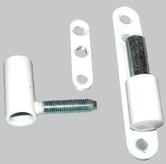

Имеется шкаф-холодильник под окном. Правая дверка открывается поворотом ручки, на торце левой отводим на 45 градусов два «шпиндика» (не знаю, как они называются).
Обе двери навешены на распашные петли.
Возможно ли их перенавесить, поменять местами, т.е. сделать переворот на 180 градусов. Саму систему запирания не трогать, перенавесить только в петлях. Регулировку такие петли допускают?

Savva1981
Можно... Но фурнитуру придется тоже перевернуть... Заполнение какое? Возможно нужна расклинка...
grey54rus
регулировать можно влево-вправо крутить створочную часть , вверх регулируется подклыдыванием шайб между частями петли. прижим не регулируется, как прикрутишь створочную часть такой прижим и будет.
перекинуть открывание с правого на левое можно поменяв фурнитуру зеркально и может придется сместить ответки шпингалетов (шпиндики) на ленивой створке и ответки рабочей створки тож, перекрутить ручку .
если есть шуруповерт и руки справишься.
Александр.....
регулировать можно влево-вправо крутить створочную часть , вверх регулируется подклыдыванием шайб между частями петли.Про регулировку осознал. Получается, чтобы чуток подрегулировать, надо дверку с петель скидывать.
Петли пока трогать не буду, чтобы створки на месте остались, они хорошо отрегулированы, прижим хороший.
перекинуть открывание с правого на левое можно поменяв фурнитуру зеркально и может придется сместить ответки шпингалетов (шпиндики) на ленивой створке и ответки рабочей створки тож, перекрутить ручку .Рассмотрел всё внимательно. Попробую сначала так.
