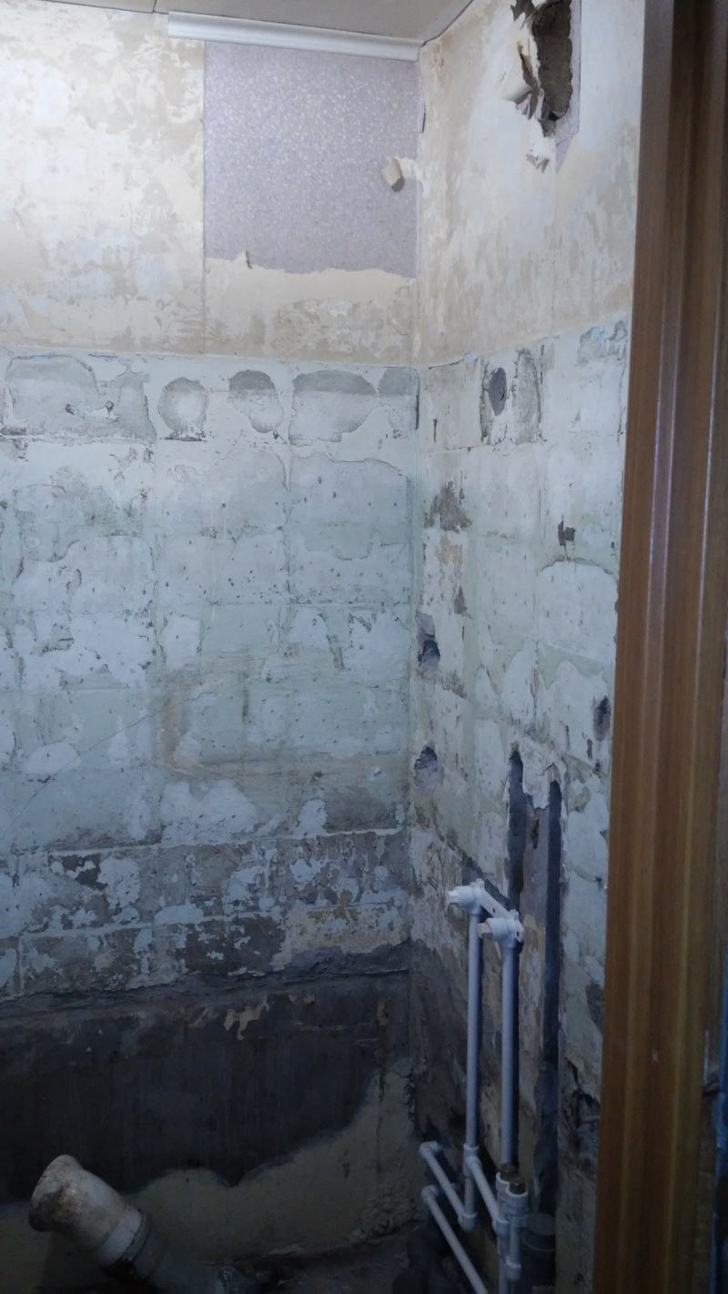

foxit
Имеется:
ванна 1,5х1,5 (углы сантехкабины закруглены ) туалет 1,5х0,78 (одна стена скошена) - вроде 464 серия панель
Требуется:
ванная - теплый пол в ванной (около 1 м), выравнивание стен, укладка кафеля
туалет - обшивка инсталляции гипсокартоном, 2 люка в гипсокартоне под плитку, выравнивание стен, укладка кафеля
Сколько примерно будет стоить работа и материалы (без стоимости плитки и люков)?
Нужно сделать хорошо - жена требует чтобы красиво было. Кто желает взяться - телефоны в личку, диапазон цен можно и здесь озвучить.

bestmaster
По хорошему - надо снести сантехкабину: размеры ванны увеличатся сантиметров на 10-ть и стены обдирать не надо
. Единственно, что сантехнику половину переделать надо (где вы таких "одаренных" сантехников находите - в ванне уже переделывать надо). Без сноса: надо ободрать все стены до бетона (не насечки, а прям чтобы стены получились просто серый бетон), углы закругленные навряд ли сильно срубить получится - там арматура, которая связывает стенки сантехкабины, обрезать ее - нарушится конструктивная прочность стен). Или наштукатуривать слоем, чтобы закругленные углы ушли (и еще на 5 см уменьшить размеры) или делать такие же скругления. А вообще вот ваш санузел , я такой уже делал не раз. Ну и потолок выше станет)
А по стоимости... считать надо после осмотра. Сантехники уже "красоту" навели... тысяч за 15-20 ??? И теперь, чтобы доделать эту красоту - еще 80 надо. Чуть похуже, в 50 уложитесь, а так и 30-ть в личку озвучат, главное не ошибится с выбором
Материалы тоже на данном этапе посчитать - это "пальцем в небо тыкнуть". Я считаю только по факту на месте, когда все сломал, что нужно, все промерил - именно поэтому, если остались в конце лишние материалы (то есть много заказал), я их оплачиваю заказчику по той цене, по которой их привезли.

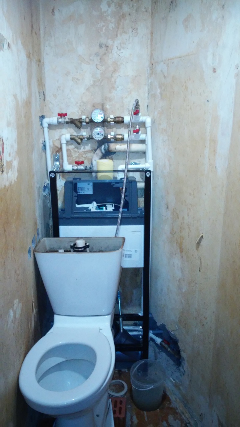

По фотографии создается ощущение, что уровень инсталляции немного задран. Возможно это просто кажется так, но лучше убедиться что все правильно сделано. Увеличение высоты унитаза даже на 3-5 см дает уже неудобсво. И закройте доступ в бачек к механизму слива( обычно в комплекте идут временные заглушки из пенопласта или пластика), иначе там все строительной пылью покроется, а это очень не хорошо.
Если кабину не сносить, то в ванной водопровод переделывать нужно в любом случае уже после выравнивания стен и придания нужной геометрической формы помещению. В туалете может быть обойдется. На скругление в ванной плитку не уложить нормально, поэтому либо превращать скругление в скос, либо покрывать стены мозаикой, но это очень дорого. А вообще не исключено, что по деньгам даже не дороже будет снести кабину и все заново делать.

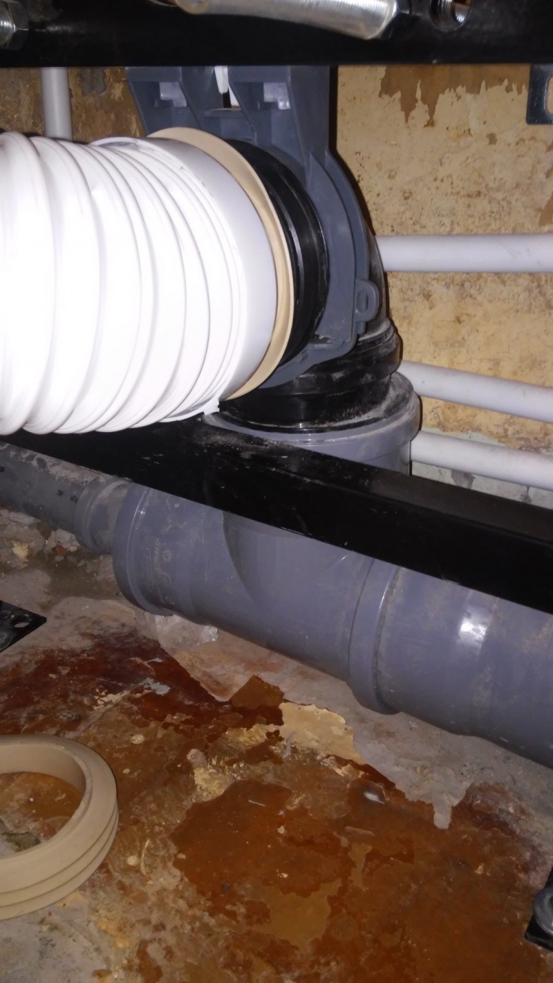

foxit
Инсталляция вроде не высоко - до шпилек крепления унитаза 38 см (пол еще немного поднимется после выравнивания пола и наклейки плитки). А за сантехником уже переделал слив унитаза в канализацию - засомневался правильно ли ставить прямой угол на горизонтальный стояк - переделал на 45 градусов в сторону стояка (на фото до переделки). Снос кабины ведь как-то согласовывать надо? Или это не перепланировка? Сносить не хотелось бы - думал можно выровнять штукатуркой.
Высота от чистового пола до оси слива инсталяции, в зависимости от её модели, должна быть 220-230 мм.
