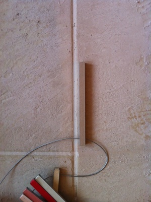

После нанесения затирки Ceresit CE 33, цвет: багамы беж (#43), возникла проблема с несоответствием цвета из церезитовской палитры, которая висит в качестве образца почти в каждом магазине и полученным результатом. Для сравнения были в разных магазинах, все палитры с соответствущим цветом имеют абсолютно одинаковый оттенок. Подскажите, как быть в данной ситуации? Требуется подогнать оттенок под образец на снимке. Может быть есть какие-либо пропитки, которые изменили бы цвет затирки до искомого? Рассмотрим любые варианты, предлагайте.

наверно, на образцах затирка уже запачкалась - пропиталась пылью от времени
вообще вариантов два:
1) красить швы 2) менять затирку. Вариант с "пропиткой" относится к покраске - смысл и процессы те же.
Но непонятно, какая плитка.
Так бы можно было попробовать покрасить, но если плитка не покрыта глазурью, то, если она запачкается, - уже не ототрется.
Хотя, если краску подберёте "один в один", то, теоретически, запачканного не должно быть видно
Попробуйте в незаметном месте.

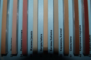

специально достал свою такую палитру затирок Церезит (не затертую, как в магазинах
), то по фото так мне показалось, образец у вас лежит цвета "карамель",сравните по моему фото
Было дело, тоже красили. Получилось хорошо.
на упаковке церезитовой затирки написано, что итоговый цвет может меняться в зависимости от степени разведения затирки. Попробуйте сделать погуще и подождите когда высохнет
