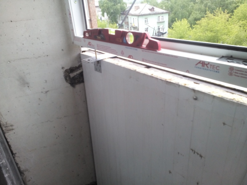

zxbigus

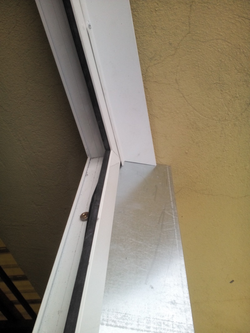

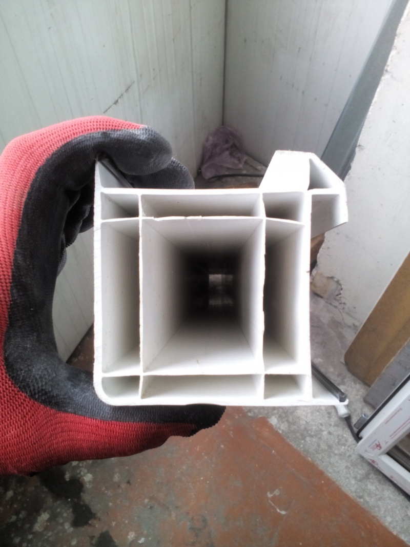

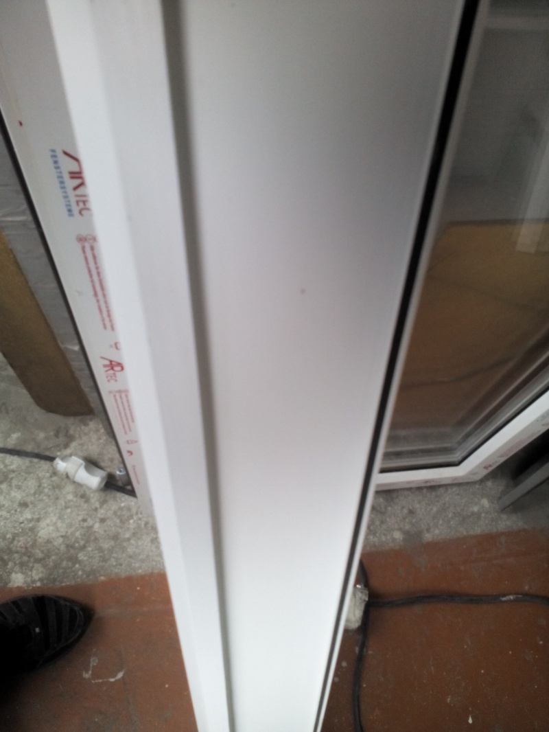

в в эркерных соединениях есть паз под уплотнитель, а в каких профильных системах в угловом соединении 90 градусов есть уплотнители? Подскажи пожалуйста. Лучше с артикулом профиля. Интересно для общего развития
aleksandr555
В моей профильной системе есть не только паз под уплотнитель, но еще и сам уплотнитель присутствует. Удивил?

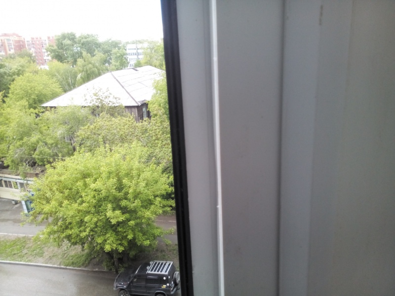

zxbigus
прикольная штука, но к силикону, пене и псулу больше веры как-то.
fensterbau
Едкий Калий
вообще то уплотнитель, который я вижу на фото - устранить продувание не способен. Даже такой эркер необходимо ставить с ПСУЛом или герметизировать силиконом. Но Псула достаточно.
Резина выполняет функции герметика.

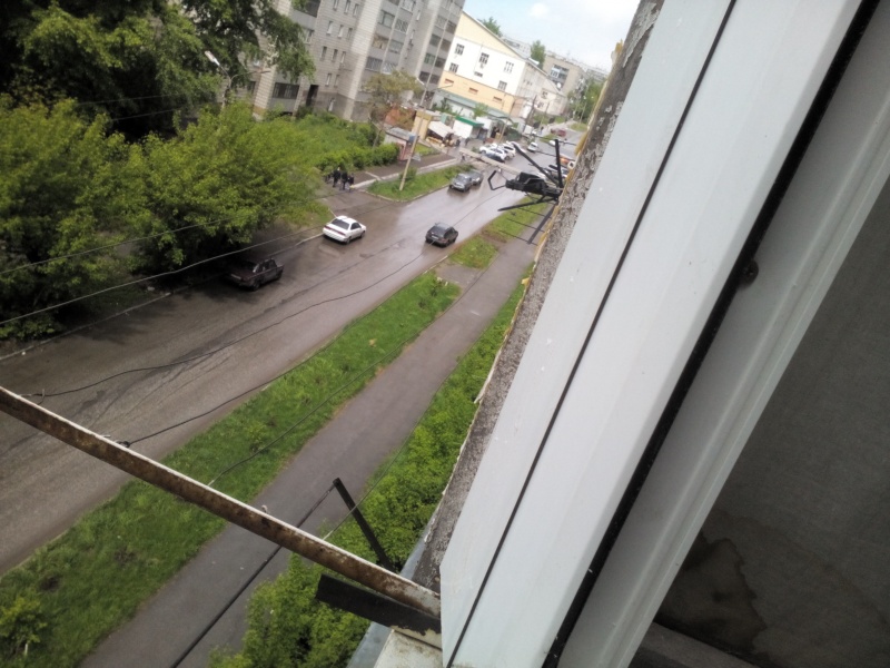

увидела, что неправильно написала: балкон не Г-образный, он прямоугольный, остекление будет буквой Г, то есть 2 стены.
вы выложите фото балкона. Чего гадать-то?

aleksandr555
вообще то уплотнитель, который я вижу на фото - устранить продувание не способен. Даже такой эркер необходимо ставить с ПСУЛом или герметизировать силиконом. Но Псула достаточно.И ты после этого называешь себя профессионалом в оконном вопросе?

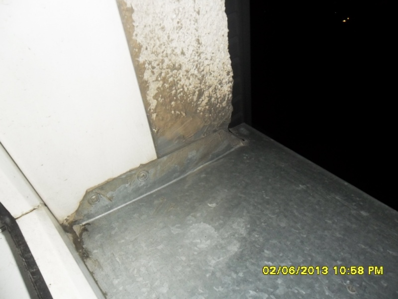

Вот что получается у любителей "поюзать" силиконовый герметик, конечно, если кого то этот вариант устраивает,я не против
Отмыть его практически не возможно.

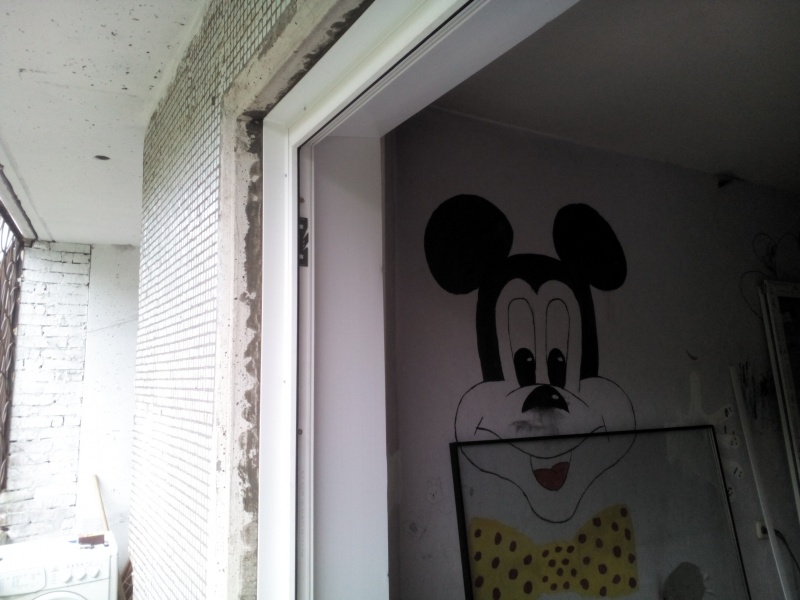

aleksandr555
Вариант с штукатуркой. Согласитесь, и герметично, и эстетично. Скоро будет монтаж теплого варианта остекления, обязательно выложу варианты элементов соединения рам, не поверите, без всякого там силикона и иной порнографии

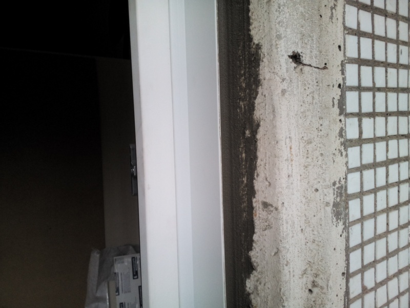

aleksandr555
Правильно установленный водоотлив не требует дополнительной герметизации. Вариант установки на алюминий.

fensterbau
Едкий Калий
Правильно установленный водоотлив не требует дополнительной герметизации. Вариант установки на алюминий.отлив установлен неправильно. должно быть выполнено примыкание. исключающее попадание влаги с боков.
в данном "правильном" от тебя варианте вижу типичную "московскую" схему установки отлива тяп-ляп.
стопудово - монтажники даже не знают, что существует норматив на установку отлива - потому что в оконные госты он не попал

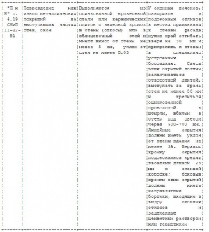

fensterbau
Едкий Калий
Нашел таки единственный документ, где указано КАК выполнять изоляцию по бокам отлива:
МДС 13-17.2000 Методические рекомендации по ликвидации нарушений в содержании и использовании жилищного фонда и придомовых территорий Приказ Минстроя России от 29.03.1995 N 8
