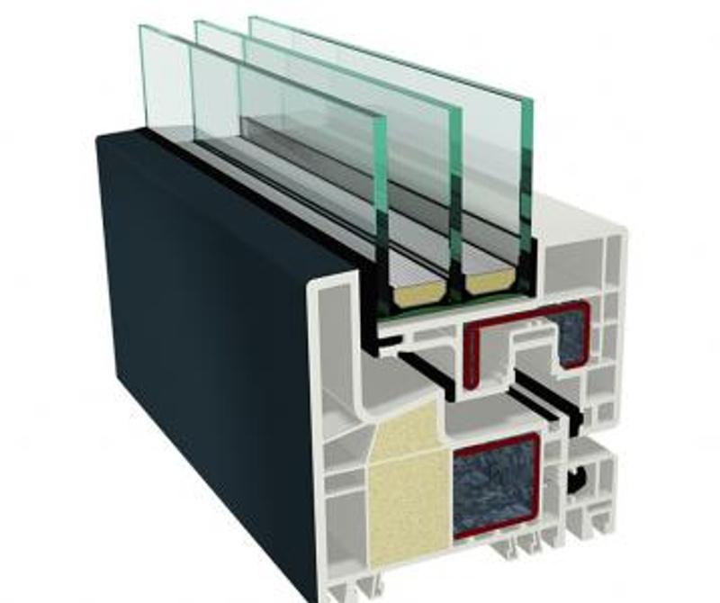

Века артлайн?)
смотрел на выставке в этом году. шикарный вариант, особенно если четверти глубокие.
BratEvgen
что-то мне подсказывает, что спустя некоторое время притвор будет кривой как три поросячих в одной охапке. Так-то интересно. Четверти в полкирпича и толщине шва в 30-40мм - это здорово. Да и то, что снаружи выглядят грухарями, так это здорово.
Пакет толще 52мм 6*18*4*18*6 ни к чему совсем из-за веса. Та же формула с четверками гораздо легче будет. Что делать с 60мм остается загадкой.
эмммм... Импост двушки с двумя створками вероятно будет выглядеть как простенок между окон.
Стоимость ламинации таких изделий снаружи далеко не самое приятное
