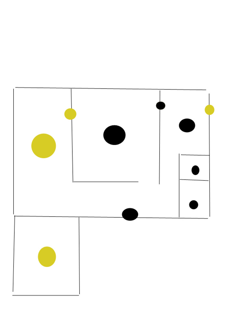

Здравствуйте товарищи!
Случилась беда в жилище.
Где-то коротнула сеть в квартире.
В итоге две комнаты (кухня и к ней прилегающая комната) + раздельный санузел остались без света.
А также розетки на стене, разделяющей эти две комнаты тоже не рабочие.
С залом и спальней всё нормально.
Хотел узнать может быть кто знает и у кого-нибудь сохранились планы по типовому электроснабжению трёшек?
Очень не хочется выдалбливать в нескольких местах распаечные коробки.
Тем более не известно где они там спрятаны.
Задача простая: понять где коротнуло.
Выдолбить дырку и починить.
Подозрение что что-то выгорело в коридоре или стене раделяющей кухню и комнату.
Но где там коробки ещё одному чёрту известно!

поиск коробки обычно напротив свитильника нащупывается простым простукиванием по стене , кз найти по прибору называется трасоискателькоторый есть у меня, пиши адрес в ЛС если недалеко то договоримся

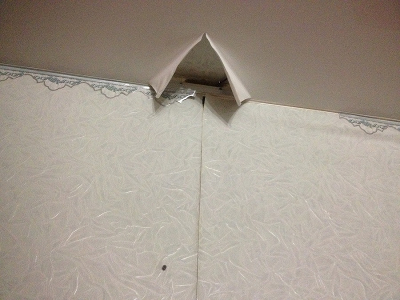

Есть распред. коробка прям над сан.тех.кабиной. я её нашёл, когда она с потолка упала)
3.Потолки не натяжные? Просто я все коробки туда убрал.
2.Ну, если уж первый пункт не помог, то заходите в квартиру и слева вверху, в районе бра со звонком вы найдете первую распредкоробку…это товарищ верно подметил, если там её нет,то она где-то рядом.

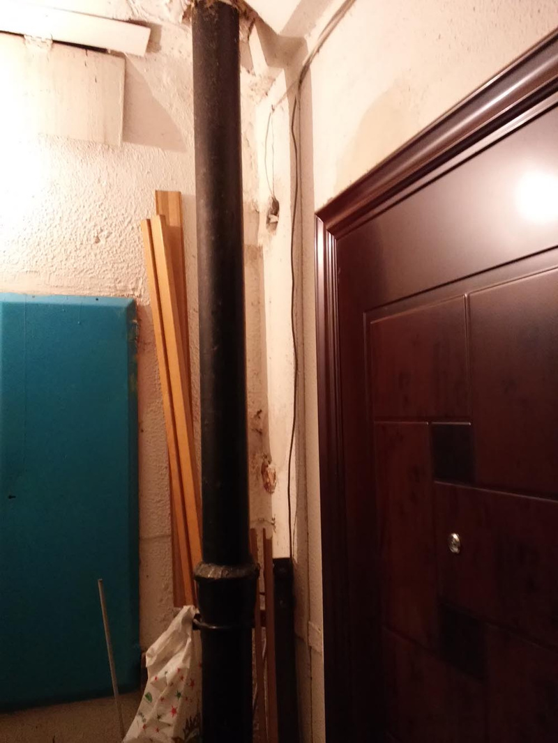

Нет автоматы не вышибало.
Оказалось всё проще.
Старший у меня в квартире зачем-то в коридоре коробушку из гипса разнёс и собирался в стене ковыряться междукухней и комнатой.
А можно было в квартире ничего не ломать.
На входе в квартиру делается дырка, слева и чуть выше от двери.
Там как раз и была вся беда.

Нет автоматы не вышибало.В панельках иногда над дверью входной могут провода в соседнюю хату идти, сам по началу не знал когда встрял тогда запомнил!
