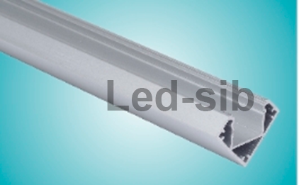

Нужно порезать алюминиевые профили так, чтобы их можно было стыковать во внутренних углах. Те, кто занимаются лазерной резкой — отказываются, торцовочную пилу по металлу в аренду найти не могу. Какие ещё есть варианты? Нужно максимально эстетично это сделать
thethemylogin
Ножовки по металлу у меня нет, но кажется, что для пластикового стусла она слишком тонкая, будет там болтаться и получится криво.
