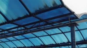

Кто сейчас хорошо стеклит и делает крышу (последний этаж, стены с двух сторон, то есть сделать только козырек)? Хотелось бы прозрачную, чтоб не терялся свет в комнате.маленько офф: а как собрались ухаживать за прозрачностью крыши на последнем этаже? иногда заказчиков удивляет ценник на прозрачную крышу, а от созерцания выполнения монтажных работ могут инфаркт словить
fensterbau
Едкий Калий
нанимать промальпов видимо...
П.С. из "адекватных по цене" можно только крышу из поликарбоната . но если на нее упадет сосулька ...

Поликарбонат не вариант....он забивается грязью изнутри, каким то образом, видел крыши из поликарбоната...без слез не реально смотреть))
В моем варианте, последний балконный этаж это не последний этаж дома. Там еще окно есть.

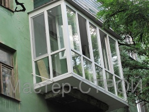

Сделал остекление балкона от пола до потолка, старый парапет мне убрали. Снизу сделали сендвичи, само остекление сделано раздвижными створками (холодное остекление). Длина парапета 3000 мм (возможно чуть больше 3100 мм). На парапете стоит четыре раздвижных створки. При порывах ветра парапет начинает гулять, особенно в середине, откланяется максимум на 1см (определял на глаз). Гулять начинает, как правило, когда открываешь окно на балконе. Сами створки сильно не отклоняются в сторону, но выглядит стршновато )) Хочу уточнить у специалистов, это нормально в моей ситуации, или может ветром вырвать створку ?
сам парапет, согласно договору, алюминий кп45400/с640/35 и еще вот кп45152/р400/07
fensterbau
Едкий Калий
нет ненормально. более того - приближаться к нему опасно.
не вдаваясь в подробности скажу что без расчета на статику и ветровые нагрузки такие вещи делать нельзя. Можете выложить тот расчет, который Вам делали? вряд ли.
исправить можно. Но очень дорого. В свое время лет 6 назад я такое исправлял по рекламации мне платили по тысяче за стойку + стоимость материала. Вам исправление будет стоить раз в 5-10 дороже, чем Вы/вам сэкономили на соединителях
Если гарантия не кончилась - требуйте исправления у изготовителя под угрозой обратиться в суд

вот наделают такой "красоты", которая бельмом на фасаде выглядит, а потом и у самих проблемы, и ходить под такими балконами опасно для жизни
Мичурин
Здравствуйте. Необходим совет: есть идея застеклить балкон на пятом этаже кирпичной пятиэтажки, исполнение - французские окна в алюминии, с металлическим ограждением по внутреннему периметру. Думаю с реализацией данной затеи проблем не будет. Однако на этом все не заканчивается-есть желание расширить площадь балкона по основанию плиты на 30 см по периметру, естественно со сборкой металлического основания которое будет крепиться к стене анкерами. На словах все понятно, а как будет на деле?. Какие могут быть проблемы при реализации и последующей эксплуатации такого балкона? Насколько это целесообразно-делать "холодный" балкон в таком исполнении? Не станут ли эти 30см "золотыми"? Хотел бы узнать мнение людей с опытом в данной сфере и владельцев таких балконов. По результату хотелось бы получить примерно вид как на фото:
aleksandr555
Результат данного остекления, мы можем увидеть, несколькими постами выше)
fensterbau
Едкий Калий
Результат данного остекления, мы можем увидеть, несколькими постами выше)крайне эмоционально присоединяюсь к данному высказыванию.
