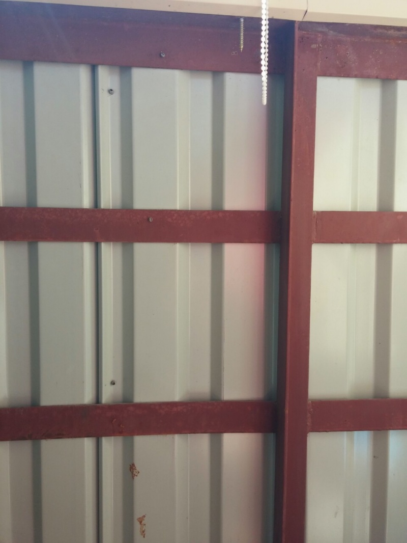

Возможно ли на такое ограждение поставить пластик или обязательно нужна стенка из того же сибита?
Сейчас стоит алюминий.
Не вариант. Единая обшивка во всем доме. Придется повторно обшивать тем же профилем.
Ворос был выдержит ли это ограждение пластик или нет.
