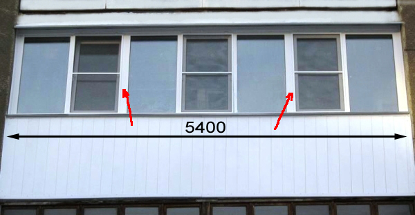

PP01
Приглядываю конструкцию для лоджии (от раздвижных отговорили).
Профиль желательно полегче и с меньшей площадью пластиковых конструкций.
Предварительная конфигурация, как на фото: двойные окна по бокам, тройное в центре,
профиль предварительно WHS Halo 60 (там ширина сборки рама-створка всего 106мм).
Вопросы:
1. Есть ли вариант уменьшить ширину соединения межды элементами (красным на рисунке)?
Предполагал вариант вставки импостов на месте, вместо двух боковинок профиля рамы с соединителями, но производитель назвал нереальным.
2. Каким элементом соединяют между собой боковины профиля двух элементов (прикинуть ширину) и можно ли без него вплотную крепить (между запенить, снаружи прикрыть пластиковой накладкой)?
Вопросы:

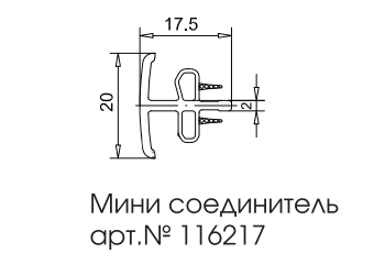

там лапша соединительная. изделия стягиваются в ноль
соединительная рейка дает 2 мм на длинну)
Тшка или кроватка. Лапша в ноль стягивается

..нет смысла. НИКТО и НИКОГДА не медитирует на установленные окна, как правивло , через неделю перестают обращать внимания на то, что там за занавеской. у меня у самого внутри вместо откосов пена с осени - так почти перестал замечать.. летом буду делать.

Хотите больше света? Ну сделайте нижнюю часть тоже остекленной. То, что вы пытаетесь выкроить профилями - это миллиметры и разница будет заметна только с приложенной линейкой.
соединительная рейка дает 2 мм на длинну)Такая, как на картинке?
Их с двух сторон устанавливают или есть какие-то другие?
Получается, что их потом не установить, только сразу при монтаже рам.
Тшка или кроватка.Что это, как выглядит?
Представляю, как какой-то вкладыш между рам.
Она есть в этом каталоге WHS?

НИКТО и НИКОГДА не медитирует на установленные окна, как правивло, через неделю перестают обращать внимания на то, что там за занавеской.
То, что вы пытаетесь выкроить профилями - это миллиметры и разница будет заметна только с приложенной линейкой.В принципе - согласен. Ну, не совсем с линейкой, а 166-75 = 91мм (если бы можно было установить импост)
Но это же пока теоретические прикидки (по максимуму хотелок), а уж на доступных вариантах будет основана практическая реализация (из простоты и цены).
Ещё год назад жена была против "открывашек" на лоджию и сдвижного алюминия (приглядывал пластиковую раздвижную),
после монтажа окон в комнаты и дверей на лоджию - ей они понравились (кроме одного косячка), осталось выбрать вариант для практической реализации.
