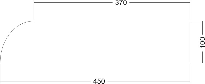

Подскажите, профессионалы, собрался застеклить балкон пластиком и затем утеплить, хочу сначала застеклить, а утеплять уже позже. Есть два вопроса:
1. насколько оправдан такой двухэтапный подход или лучше отложить и потом сделать все сразу?
2. сколько ориентировочно обойдется остекление? Понятно, что точную цену скажет замерщик (точнее - его начальник), но хотя бы порядок.
Размеры - на картинке (все в см), высота 135 см, периметр изогнутой части 145 см

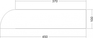

Аркадий777
В любом случае, сначала остекление устанавливается, а утепление к нему подводится. Можете утеплять позже, это ни на что не влияет. Цена может очень сильно меняться в зависимости от того какой профиль (3-4-5 и т.д. камер) и какой производитель, какой стеклопакет (1-2 камеры, топ аргон, тонировка, мультифункциональное стекло или может быть вы живете на шумной магистрали и вам нужен шумоизолирующий стеклопакет), возможно захотите кашировку (пленка под дерево). Сколько открывающихся створок, какая фурнитура и вообще на сколько частей разделена рама. Какой ширины нужны расширители рамы - чем толще слой утеплителя, тем шире расширители (хотя, судя по картинке, у вас балкон в панельном доме и сверху вам расширители не понадобятся. Только по бокам если планируете утеплять заднюю стену балкона, что обычно ни кто не делает). Заранее продумайте вопрос с отоплением.

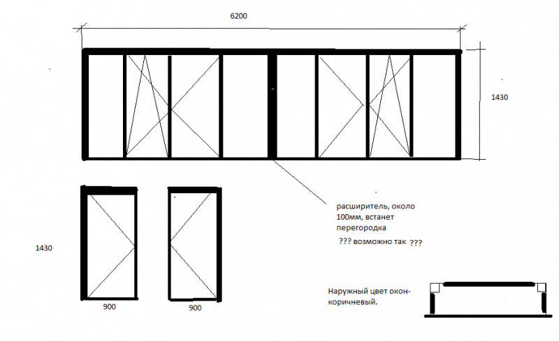

Здравствуйте уважаемые!
Изучив стоимость остекления балконов нашего размера (почти 7 метров вместе с боковинами +три метра высота) решили застеклить свой П-образный балкон своими силами так как по заказу цены просто не вывозим, до этого был только опыт монтажа окон, так что в принципе технология ясна, справимся. Вопрос только в том, на какой фабрике (не в фирме установщике, у них понятно что дороже) можно заказать профиль (готовые рамы), стеклопакеты и т.п.? Знаю что сами фирмы-установщики не имея своего оборудования берут у таких производителей с хорошим дисконтом, может кто подскажет куда обратиться?
Заранее благодарен.
Заранее благодарен.

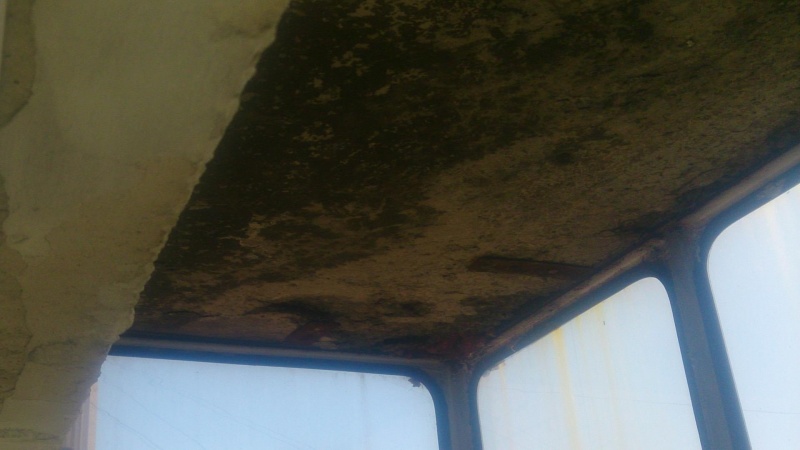

Здравствуйте. Подскажите кто может отремонтировать створку балконного окна. Алюминий.
сломался механизм в ручке
и, как мне кажется, провисла сама створка. распашная
сегодня уже приходил мастер, пообещал сделать, но нескоро.
нам бы еще поставить там подоконник
и закрыть дыру на полу, вдоль остекления, от соседей снизу)
Domfor
здравствуйте!
Нашла на форуме Вашу переписку, проблема такая же - старое “трамвайное“ остекление, разбито стекло. Ничего пока кардинально трогать не хочу. Подскажите, как Вы решили эту проблему?
Заранее спасибо.
Заранее спасибо.

Примерно как на картинке.

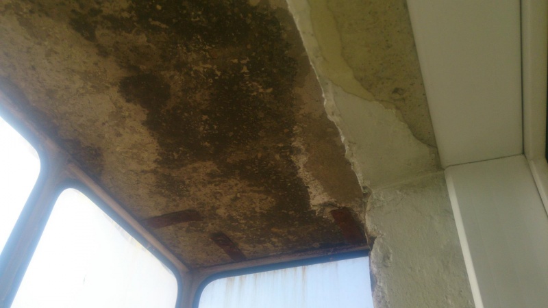

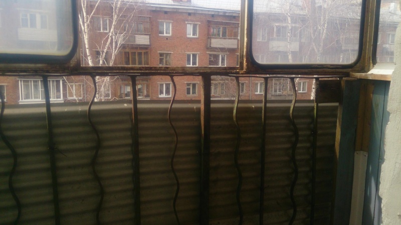

хочу остеклить балкон в кирпичной хрущевке
проблема что он уже был остеклен особо циничным образом
стекла в железной раме аля автобус, приваренной к ограждению и пристреленной к плите балкона сверху
также состояние плиты балкона сверху вызывает некоторые сомнения - с одного края она начала крошиться,
имеется выход ржавчины - группа как бы пупырышек в углу плиты, область см10 диаметром.
вопросы
демонтаж старого остекления - сколько может стоить? и кто в нске может за это взяться?
как крепится современно остекление балкона в кирпичной хрущевке, каким образом в каких точках?
состояние плиты сверху может стать проблемой для монтажа остекления?
что можно сделать с плитой сверху? (кроме вариантов залить пеной и покрыть герметиком)
на ютубе видел ролег про промывку спец раствором и наращиванием скрошившихся участков
у нас в нске ктонить занимается таким?

мы делаем и демонтаж и тд
под новый былкон делаем каркас или из металла или из бруска
снаружи сайдинг и тд

Подскажите, посоветуйте, ну и стоимость...
Требуется- на лоджии убрать алюминиевые и поставить пластиковые окна.
Снаружи- цвет тёмно коричневый, либо наружное ламинирование либо полностью цветной пластик (здесь вы меня поправьте, если что то не то говорю).
Требуется одно длинное остекление, и отдельно по двум торцам (в углах колонны из кирпича, остекление без стыка в углах)
По центру длинного остекления ставим расширитель (ну предположим 100 мм) ,будет устанавливаться утепляемая перегородка (здесь тоже готов выслушать советы).
По верху всего остекления расширитель.
Профиль не бюджетный и потеплее. (лоджия планируется совмещаться с комнатой)
Рисунок на скорую руку, но думаю всё понятно.

fensterbau
Едкий Калий
форточки добавьте для проветривания - намного удобнее будет
